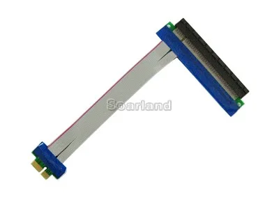

Либо нужен ризер... переходник с х1 на х16 ИМХО звуковуха все равно на х16 не работает...
    5.5 KB · Просмотры: 1,987

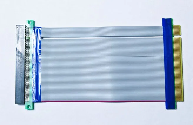

они есть и "честные" - 16х, стОят ненамного дороже
О, это вариант, спасибо. как раз обнаружила 2 свободных разъема pci-ex1 и pci-ex4, куда можно что-нть втыкнуть. Главное, чтобы цена этого переходника не оказалась дороже цены новой звуковухи. Буду искать.

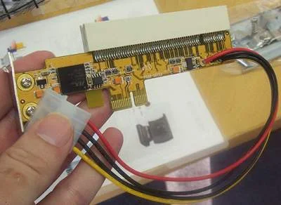

PCI-E 16?!! Вы ничего не путаете? У этой карты не может быть такого разъема! Она устанавливается в PCI, а не в PCI-E. К сожалению на Вашей материнской плате такой разъем (и шина вообще) отсутствуют. Переходники не помогут.
    20.3 KB · Просмотры: 854
переходник pci-e x1 --> pci
