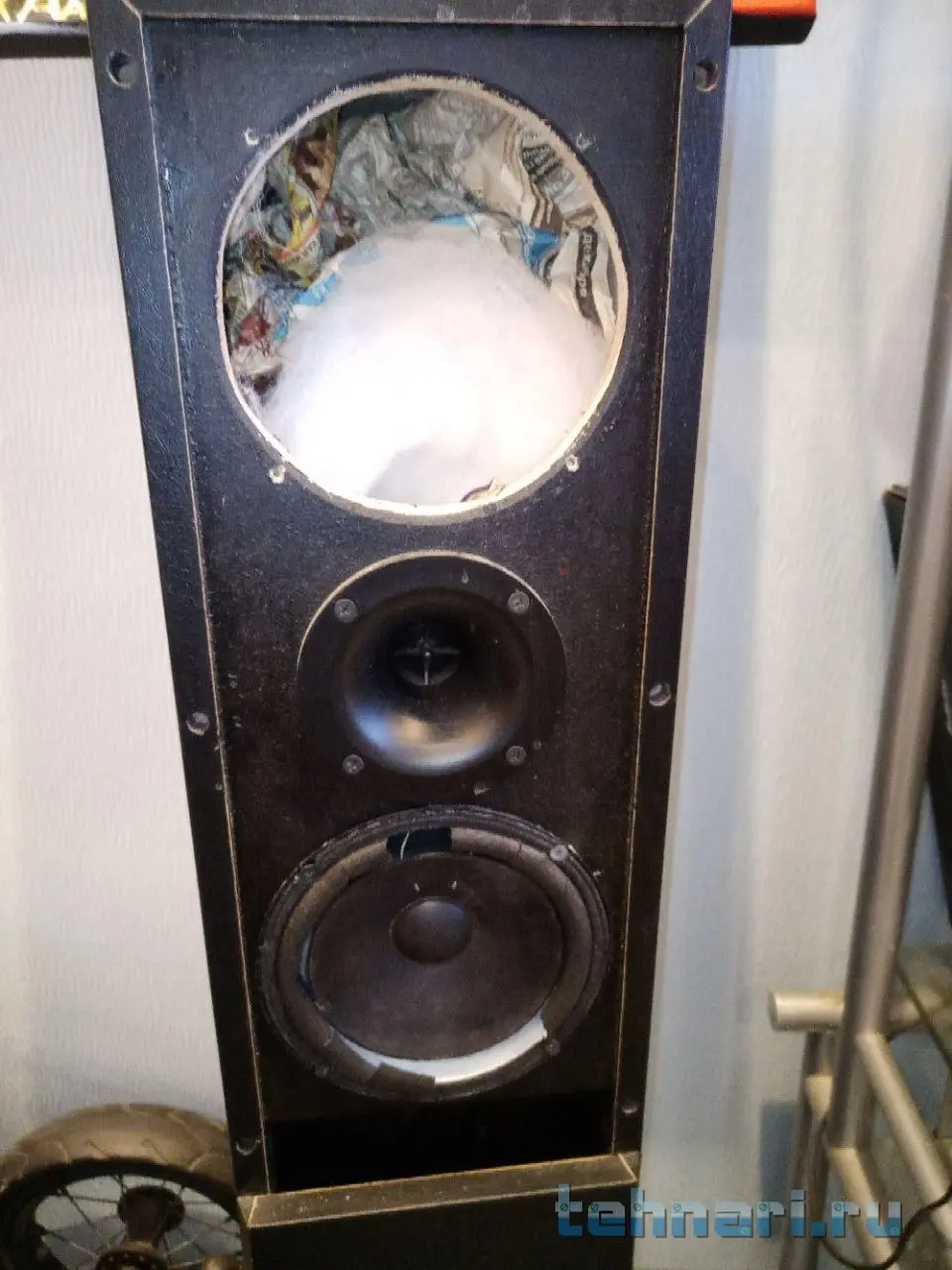

А я о том, что там, кроме "шкафонеров' физически нечего измерять.

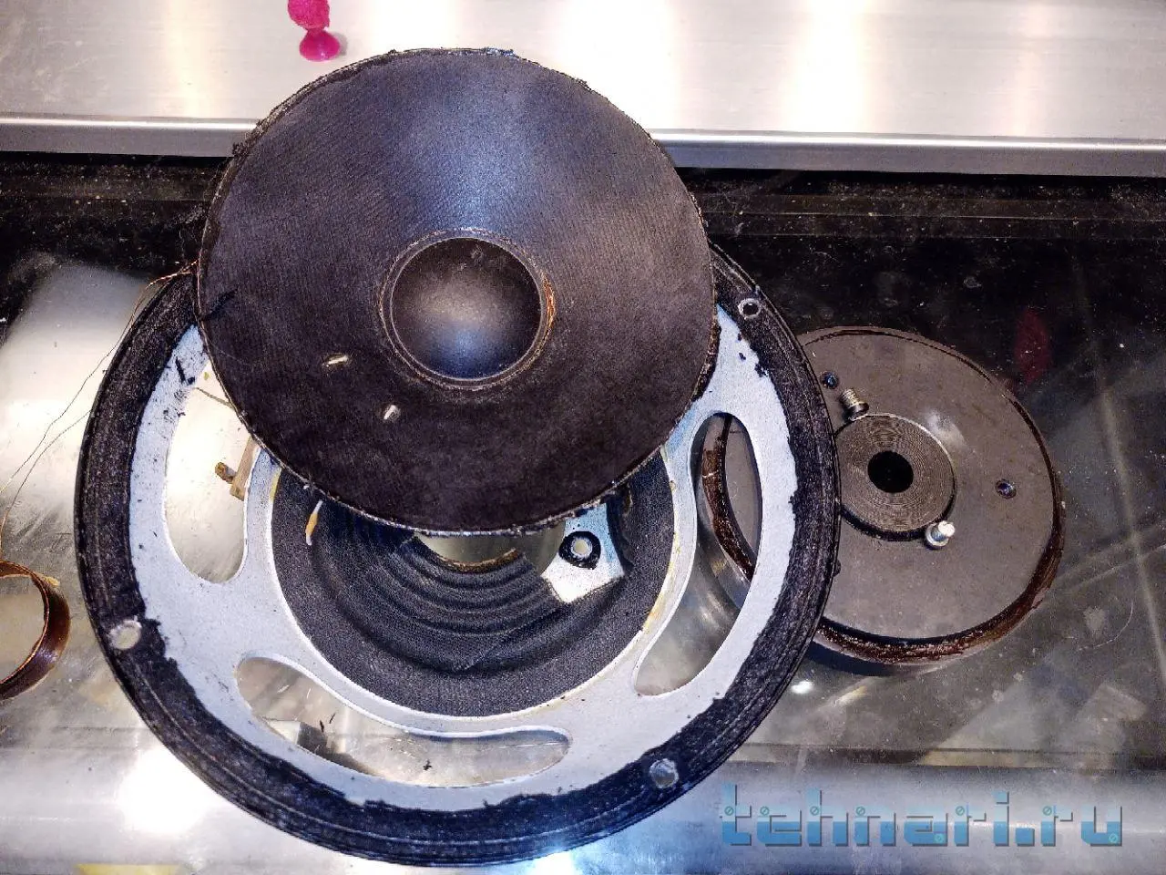

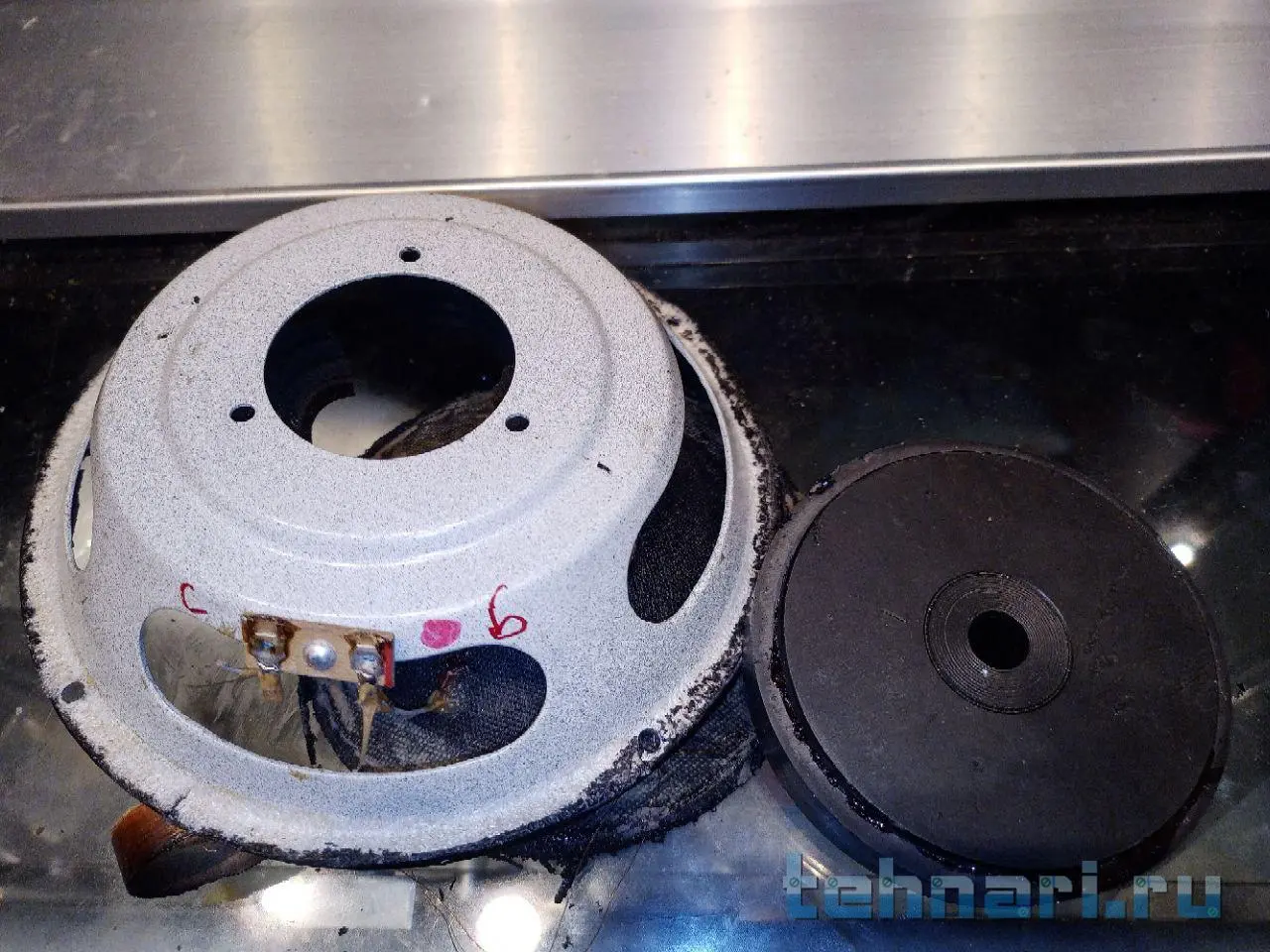

Диффузоры-то "отъехали" и держатся на "двух верёвочках" и ни о каких параметрах динамических головок говорить не приходится.
Фотки в первом сообщении глянь. :lol:

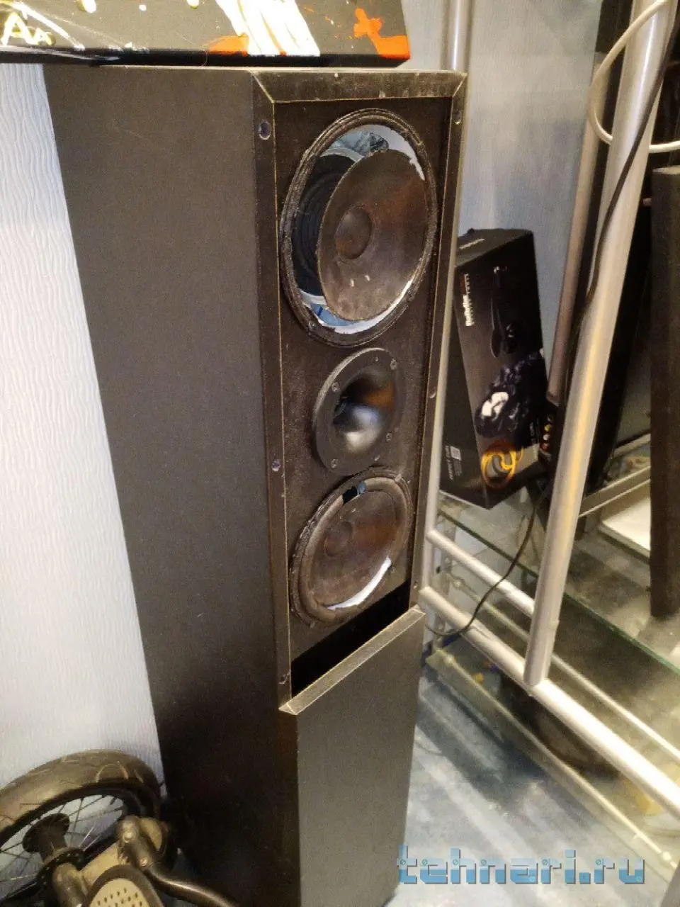

Так что приходится исходить от обратного, а именно от "ящика".
Ну и я в принципе о том же. Заглушить фазик, и воткнуть туда какие-нибудь автодины. Тогда ещё как-то возможно и заиграет. С фазиком, даже не то чтобы угадать трудно, угробить динамики очень легко будет. Зря ТС центрирующую шайбу изуродовал, так бы можно было бы какой-нибудь подвес переклеить, попробовать
Имхо, можно Wisaton W170S. W170CS, WS17E посмотреть в Аудиомании. Можно проще, пойти в магазин торгующий автомобильными динамиками и посмотреть-поискать там.
Удачи!
У динамиков Wisaton на сайте выложены их параметры, и с помощью программ, той же Bass Box, можно смоделировать акустические системы, близкие, или похожие на искомые, пусть это будет сложнее и дороже в реализации.
С автодинамиками проще, купить и поставить в закрытый ящик - ЗЯ, поскольку автор сам не в состоянии снять их параметры и рассчитать акустическое оформление. Это гораздо проще и дешевле.
