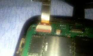

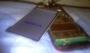

Как подружить экран от Nokia 5800 и компьютер?
Собственно вопрос в том как подсоеденить экран от нокии к компьютеру???
Знатаки помогайте, а кто не знает не кричите что это не возможно!!!Может перепрошить тел что бы он отображал то что задаеш на компьютере !! Либо сам экран присобачить)

Ну значитца так, берёшь экран, ищешь его распиновку, находишь, берёшь микроконтроллер, пишешь программу чтоб он управлял экраном и брал информацию с компа, пишешь драйвер для компа чтоб он понимал что к нему подключено, и собственно пишешь программу для компа чтоб управлять всей этой бородой. Принцип таков.

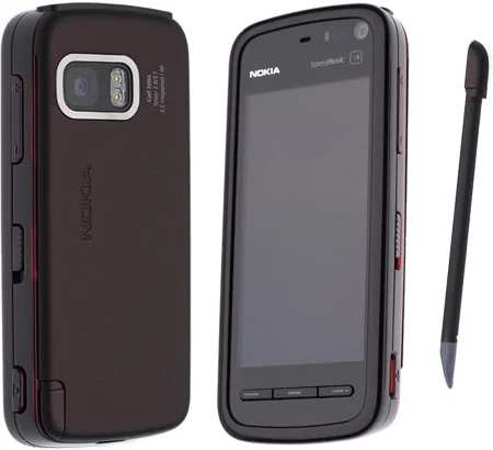

А что с мобильником случилось?

У мобильного телефона полетел Сенсор!!! Ну так как мне не нужен я решил его приспособить к ПК, ченить не хочиться так как я не любитель долго держать в руках одни и теже телефоны, всегда приобретаю новый. Лежит еще N97 mini раздолбаный корпус))А написать программу возможно?? Напримере мне если прочитать много литературы??

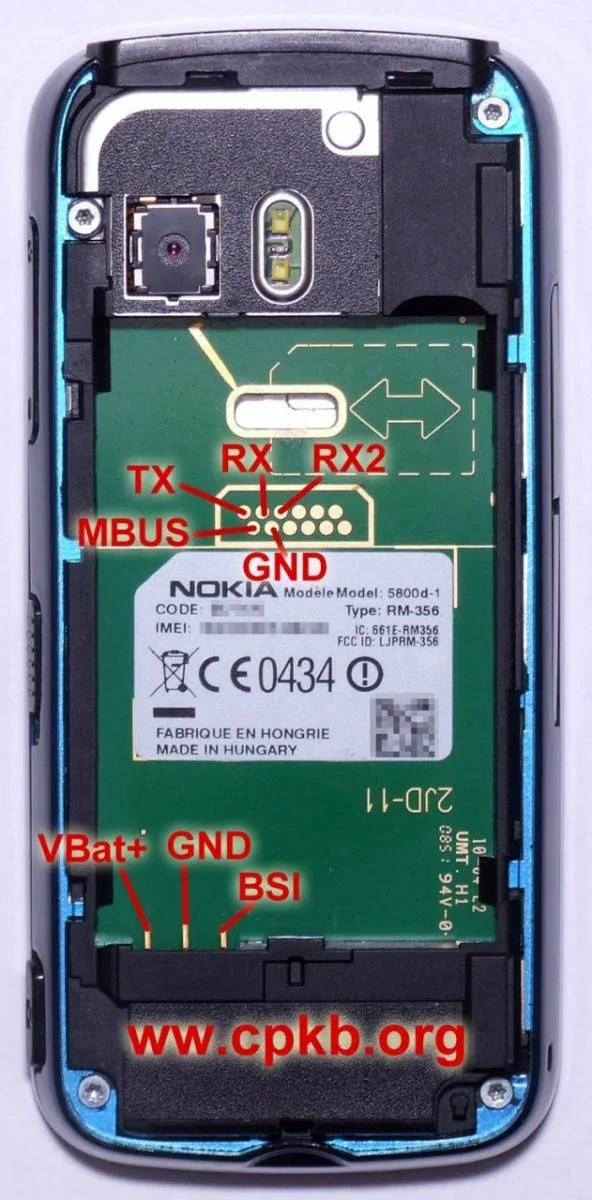

F / MBus кабеля распиновка:
GND - землей
TX - Данные, отправленные
RX - приема данных
RX2 -?
MBUS - MBUS протокола обмена данными
FBUS - FBUS протокола обмена данными
ВПП - Программирование питания
VCC - общее напряжение коллектор
VBUS - VBUS, USB powerdetect
Коннектор батареи распиновка:
GND - землей
VBAT + или VCC - Аккумулятор положительной
BSI - Размер индикатор батареи
BTemp - температура батареи
