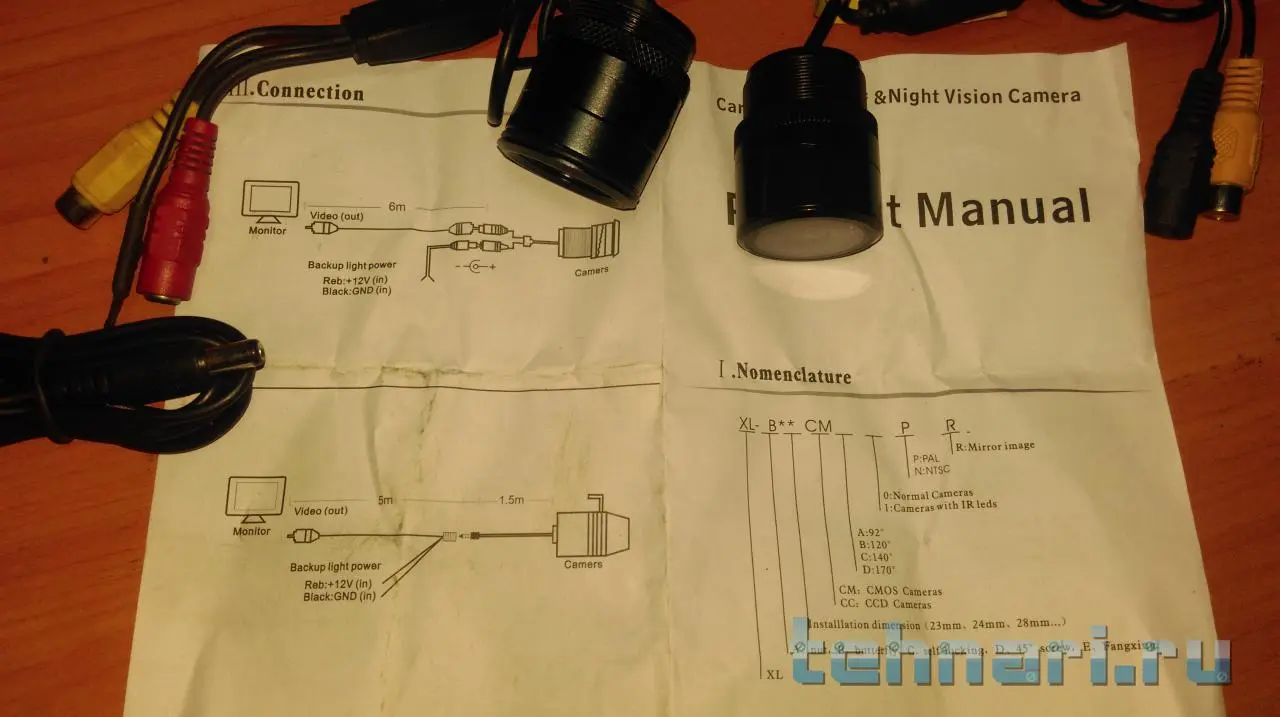

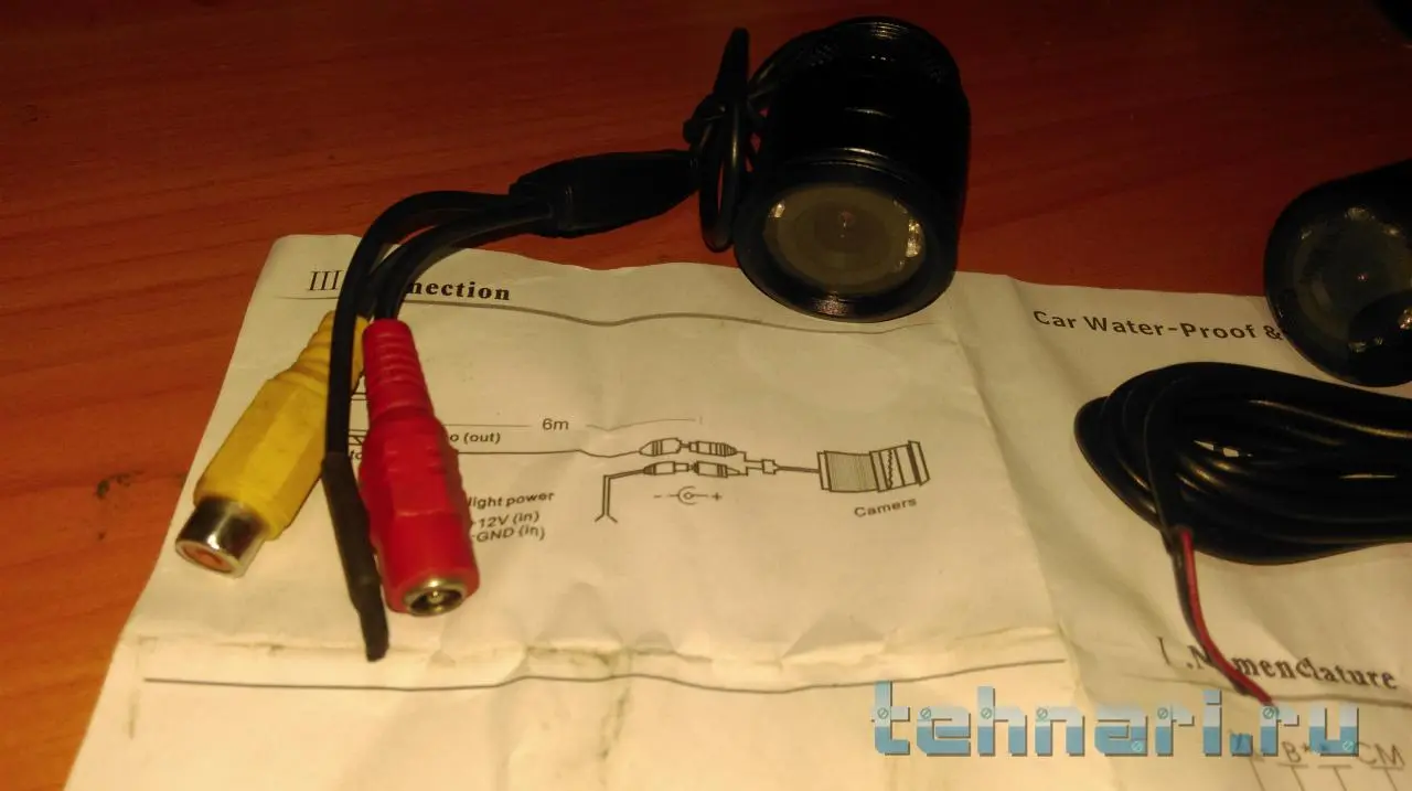

Как подружить камеру с компьютером?
Давно валяются две камеры решил поэкспериментировать сделать что то похожее на электронную лупу или микроскоп.
Теперь как подружить с компом что для этого нужно?
В интернете нет не чего подобного,а может плохо искал.

"С компом" - это принципиально? С каким? (Может, Вы с Sinclair'ом "сопрягаться" хотите).
Такую камеру проще всего подключить к телевизору...
А смысл эой камеры вне авто? как правило камеры заднего вида имеют разметку на картинке, разметка для видимости габаритов и расстояния от авто :) подключается такая камера либо к ДВД-магнитоле. либо другому "телевизору" в авто :)
Подключал обычную AV камеру через ТВ тюнер AverMedia, все работало, картинка там конечно не ахти, то-ли 600 то-ли 800 точек, но смотреть можно :)
Вот, например, дешевый тв-тюнер dns-shop.ru/catalog/i195369/tv-tyuner-iconbit-tv-hunter-studio-u100tv
Вставляется в USB порт, сбоку в него вставляется кабель с разноцветными штекерами, к этим штекерам подключается камера.
Также к ТВ-тюнеру можно антенну обычную сзади подключить и смотреть/записывать ТВ-программы.
