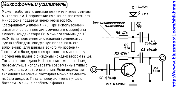

Имеется усилитель ТДА1558Q. Как подключить к нему микрофон от наушников? Или необходим какой-то предусилитель? Если да, то подскажите пожалуйста схему.

Да, необходимо использовать микрофонный усилитель, для того чтобы поднять уровень сигнала на выходе микрофона, до уровня необходимому линейному входу.
