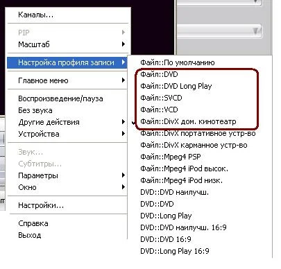

Как получить наилучшее качество с тюнера?
Какое качество выбрать? (Скриншот)

Говорят через Windows Media Center качество наилучшее?
программа тут играет последнюю роль
тут играет первую роль, через что подключен (кабель \спутник \аналог (как видео \или через другие входы \простая антенна на крыше )
у каждого свое качество.. и разные помехи...
как и то что качество передачи к примеру может быть плохой... не по вине помех.
да и качество кабелей и коннекторов ( от плохово контакта в коннекторе - будут помехи...)
на скрине, выбор в каком качестве запись будет - это не настройки для приема...
или тут не так как надо задан вопрос в начальной теме ?- и ты хотел спросить как получить хорошее качество с записи?
