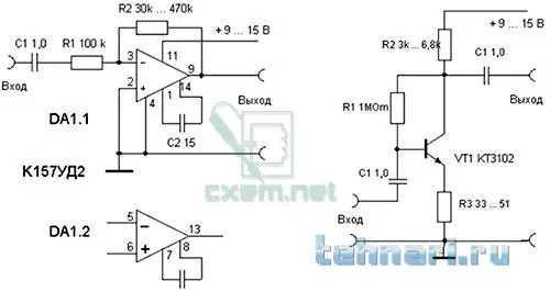

Как поменять тут транзистор кт 315б на транзистор pnp bc 557

поменять то можно, но для этого нужно поменять и полярность питания, а т.к. этот блок скорее всего у вас не отдельная приставка со своим питанием, то не занимайтесь ерундой, а найдите транзистор нужной проводимости
и что в ней больше ничего нет кроме этого блока?
если так, то тогда поменяйте местами "+" и "-" от блока питания
да еще и электролиты С3 и С5 перевернуть
Ну поменяй на вс 550. Он той же полярности. А не хочешь 550, поставь 3102 д,е. Они тоже малошумящие. И питание с кондёрами трогать не надо. Только вряд ли после замены что то изменится.
Стесняюсь спросить, а с каких это пор КТ315 стали дефицитом и их не возможно найти, что приходится искать замену, причём ещё и другой полярности ? :tehnari_ru_203:

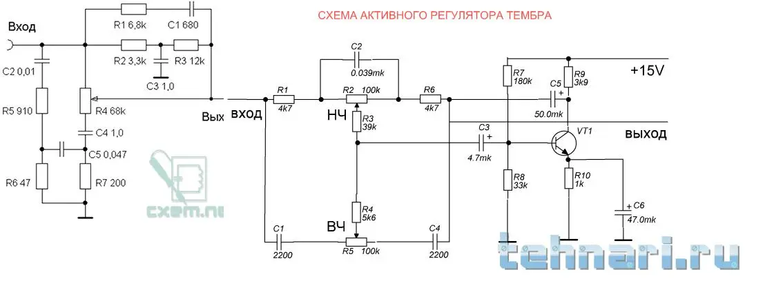

Поставил c 547. При 10,6 вольта входного напряжения на колекторе 2,5 вольта. Не маловато ли? Собирал по схеме с кт3102
Что значит входного ?
Входное напряжение, это то, которое подаётся на базу транзистора.
А если это напряжение питания, то на коллекторе должно быть половина питания, т.е., при питании 10,6 V, на коллекторе должно быть 5,8 V.
Но не мешает проверить соответствие написанных номиналов на радиоэлементах с реальными, а также привильность монтажа.
Там нужно подстраивать, при 1 мегаом 1,5 вольт, при 600 килоом уже 2,5 вольт.
Ну и чего ж ты тогда спрашиваешь, многовато 2.5 в или маловато, если и так всё понятно. Написано же всё, как и что нужно подстраивать.
