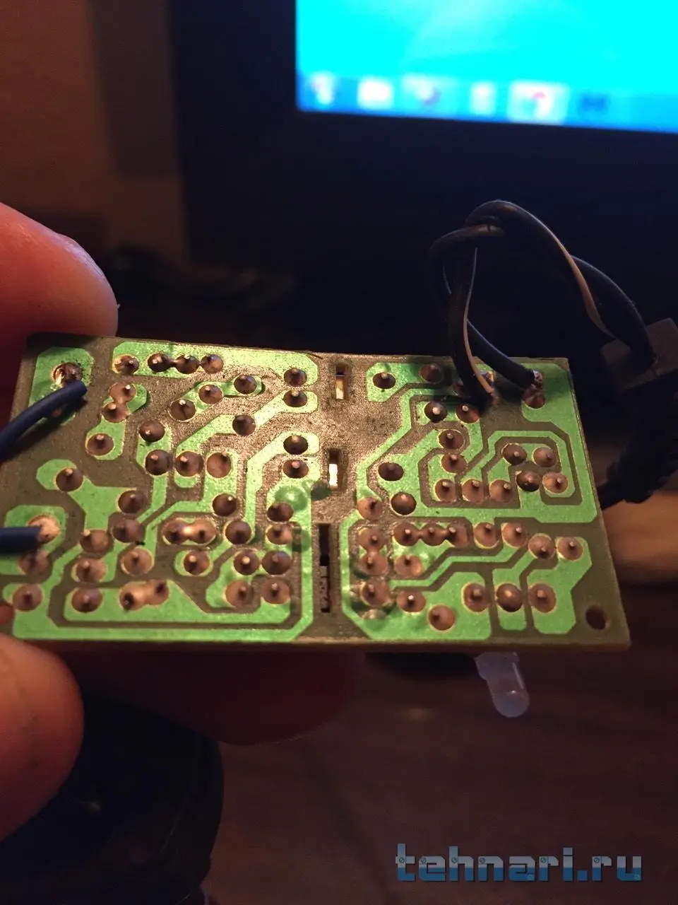

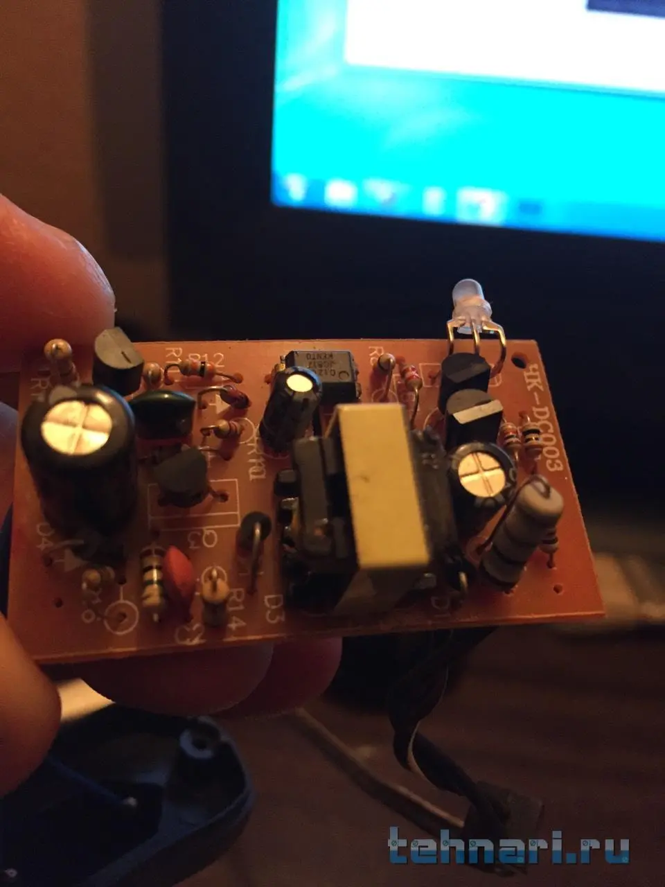

Как понизить напряжение зарядника?
Помогите пожалуйста понизить выходное напряжение импульсного (я думаю) зарядника. Написано что выдает 3.74V 350mA, на самом деле выдает ~4.2V. Мне нужно понизить до 3V. Если имеет значение, хочу использовать на газовой колонке вместо 2-ух 1.5V батареек. На самом деле этот с 4.2 вольт вроде работает, искра идет, зажигается, просто на мой дилетантский взгляд частота искры большая и боюсь как бы электронный блок не сломать.

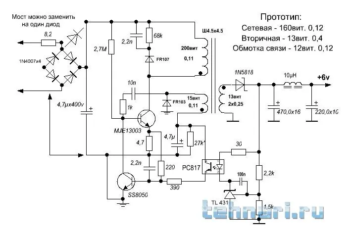

Вот примерная схема вашей зарядки. Надо поиграться с цепью обратной связи на оптроне РС817. Надо уменьшить сопротивление в цепи фото или светодиода.
Александр, ты не прав.
Сработка обратной связи (а стало быть, выходное напряжение) определяется резисторным делителем (1,5 кОм, 2 кОм) в цепи управления TL431. Я бы чуток увеличил 1,5 кОм, но можно немного уменьшить 2 кОм (в зависимости от наличия нужных номиналов).
Ребята, а не проще поставить последовательно с выходом установить 1 ... 2 диода, чем
или
Автор-то, явно, не силён в электронике.
давным давно вместо блока на две 1.5 вольтовые батарейки поставил кассетницу на 3 аккумулятора АА и горя не знаю.
именно так и следует поступить, но иметь в виду, что при пропадании 220 вы вдобавок останетесь и без горячей воды, так что аккумулятор(два) на мой взгляд лучший выход
Коля я тоже прав, можно и так как ты говоришь а можно как и я- это тоже самое. При увеличении напряжения на светодиоде уменьшается напряжение на вторичке.
