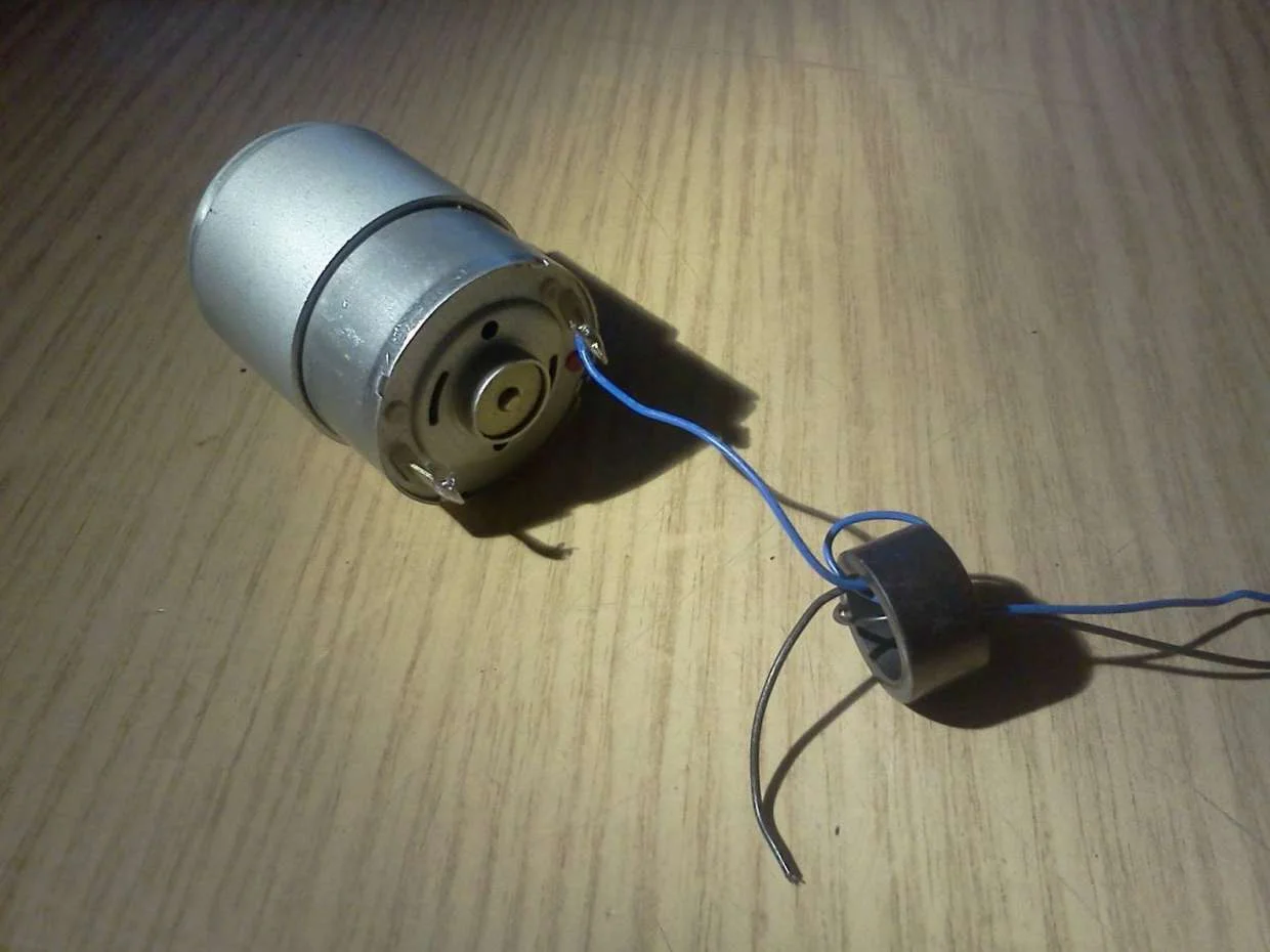

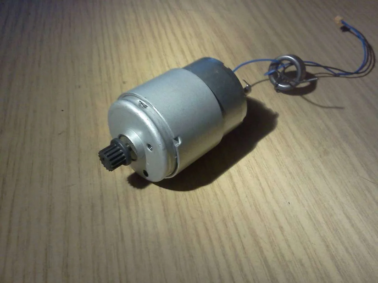

Всем привет! Я тут новенький, поэтому не судите строго.
Хочу сделать диско-шар и для его вращения выдрал моторчик из старого принтера (на фото ниже), но скорость его вращения слишком велика.
Можно ли ее понизить без помощи редуктора? Было бы идеально сделать ее регулируемой. Помогите, пожалуйста!
Все зависит от того, насколько понизить. Уменьшая напряжение питания можно снизить число оборотов в несколько раз. Но! Одновременно с числом оборотов упадет мощность на валу. Можно бороться и с этим, построив ШИМ, но это усложнит общую схему. Присмотритесь к редуктору подачи бумаги принтера который Вы разобрали, возможно его использование.

P.S. Пробовал понижать напряжение, но скорость не меняется. После какого-то порога он выключается совсем, моментально.
Это значит что внутри у него есть стабилизатор числа оборотов. Можно моторчик разобрать и стабилизатор изъять (или заперемычить), и тогда можно будет регулировать обороты напряжением.
Нету в этих моторчиках стабилизатора.
Можно. И убедиться, что там ничего нет. И наговорить N-ное количество матерных слов при установке на место щёточного узла при сборке.
P.S. Хотя, конкретно в этом экземпляре есть чудесные прорези: я думаю, можно сделать несложный кондуктор, разводящий щётки, пока крышка не установлена на место.
А обороты он не снижает потому, что это довольно мощный двигатель, и на холостом ходу крутится до последнего с практимчески номинальными оборотами. Под нагрузкой будет совсем другой результат.
Может тогда посоветуешь что-нибудь другое?
Дык посоветовали неплохой вариант уже:
двигатель вращения тарелки ВЧ печи.
или, если вдруг попадётся - моторчик с редуктором. Или (опять же - как уже посоветовали):
Или, если есть из чего и "руки тем концом вставлены" - сделайте редуктор сами (простейший - шкив большого диаметра и резинка, соединяющая его с двигателем).
