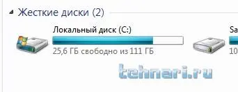

Ребята, есть проблема.
У меня стоит SSD на 128 гб, который является моим диском C.
Стоит уже 3 года и он чем то очень забился - свободных всего 15 гб.
Я удалил всё из папки загрузок, удалил всё лишнее с рабочего стола.
Скажите, есть ли какая то программа, которая просто покажет мне чем конкретно забит мой жёсткий диск? Чтобы был какой то список тяжёлых программ и файлов что ли... Есть ли такая? Надеюсь, что вы меня поняли!
точками восстановления наверное забился и временными файлами.
запоминаем свободный обьем диска -
ПКМ по диску-свойсва-общие-очистка диска- ждем пару минут-вкладка очистка диска-ставим везде галочки-переходим на вкладку -дополнительно- - там где написано -восстановление системы и теневое копирование- жмем очистить- удалить-ок-удалить
панель управления - программы и компоненты - там уж сами решайте что нужно а что нет

Просто пользуетесь не тем ПО, есть же спец проги для этого. И запускать их нужно с правами администратора.
если стоит 7-ка, то впринципе должно оставаться примерно 25 гигов, если десятка то где то 15 гигов
это нормально, так как сама ОСь кушает почти 100 гигов (со всеми её кэшами и прочим)..
