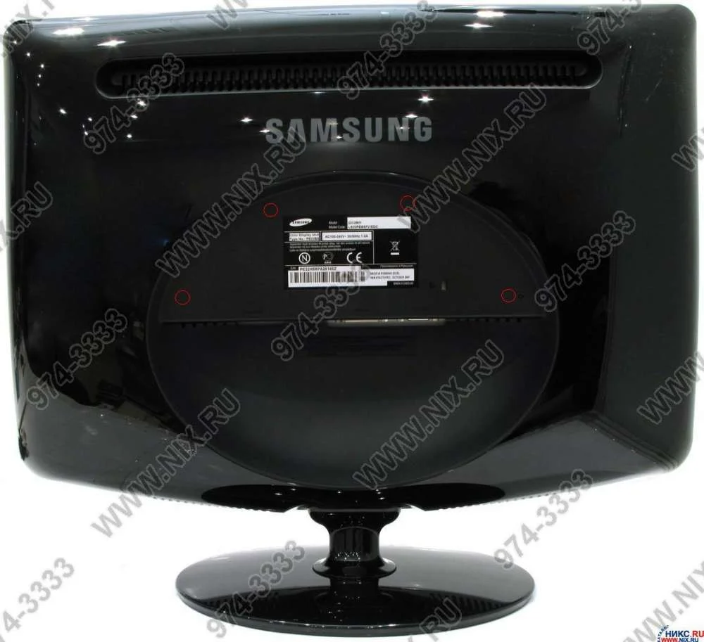

подскажите как можно повесить монитор на стену.в мониторе отверстий под крепление нет
Да, крепежа действительно нет...
Он гарантийный?
    55.8 KB · Просмотры: 2,075
гарантия уже давно кончилась
Тогда через заднюю стенку, если прочность пластика позволяет, предположительно в отмеченных местах просверлить отверстия и вставить мебельный (с плоской круглой шляпкой) болт М8. Конечно, не видя монитора сложно советовать, но как вариант рассмотри.

Можно сделать кронштейн, который установить вместо крепления стойки монитора. Она там крепится тремя (или четырьмя) винтами.
Есть там крепление, надо снять пластиковую крышку.

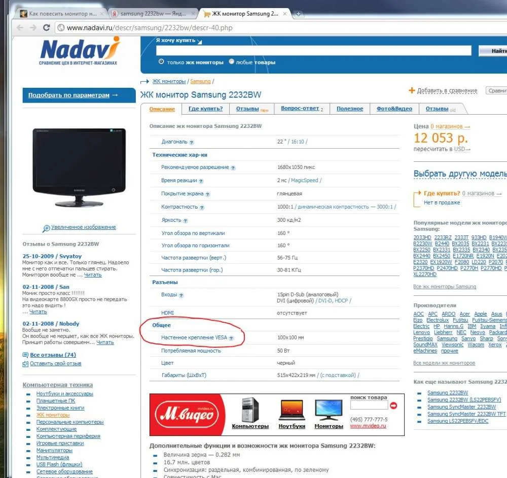

Вот описание этого монитора: ЖК монитор Samsung 2232BW описание
О возможности крепления к стене там сказано.

А ларчик просто открывался. :) А я какие то варварские методы предлагаю, стоило просто внимательнее посмотреть. :(
А ножка , на которой стоит сам монитор, не поворачивается на 180 градусов вперед /назад?
Крышка не съёмная
мне почему то мне кажется, что нужно разбирать,заднюю часть(не всю крышку ( а то что закрывает все гнезда.).., что бы вставить ту часть крепления которое на самом мониторе сидит.. .
или снять только для того ,что бы вытащить этот квадрат...
может VESA 200 x 100? или там квадратное крепление в монике?
вопрос как его разобрать ?там нет болтов .защелок

читал только что на эту тему и не чего не понял где пишу можно повесить где нет
В описании монитора сказано, что крепление к стене возможно.
