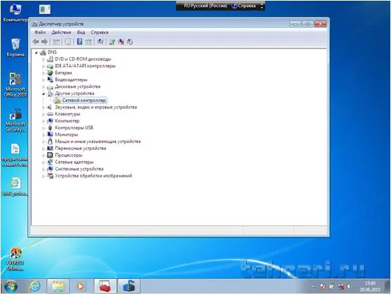

Ноутбук ASUS K53U, переустановили систему. Родных драйверов нет, пока вылезла только проблема с выходом в интернет, но я думаю возникнет и проблема клавиш и другие. Как найти нужные драйвера? (много раз пробовала, но все не то, что нужно)

Зайдите в Диспетчер устройств и посмотрите, где там у вас желтые знаки вопросиков. А далее по коду устройства, который можно посмотреть в ИД оборудования, поиском.

Тогда по VEN_xxxx&DEV_xxxx отыскивается производитель оборудования и драйвер на него.

там показывает только проблему с сетью

значит качайте драйвер для ваших сетевых карточек, LAN WIFI

и снова показывает следующее
А что показывало перед этим? Сейчас просит драйвер на Сетевой контроллер. Но зато стоят дрова на Сетевых адаптерах. Они раньше были?. И что вам мешает опять поискать по Коду устройства, например?
Все нашла, сделала, спасибо за помощь! В сеть вышла, теперь только бы с отдельными клавишами разобраться (на убавить/прибавить звук с помощью клавиатуры) и т.д. установленными на клавиатуре, так как пока они не работают
