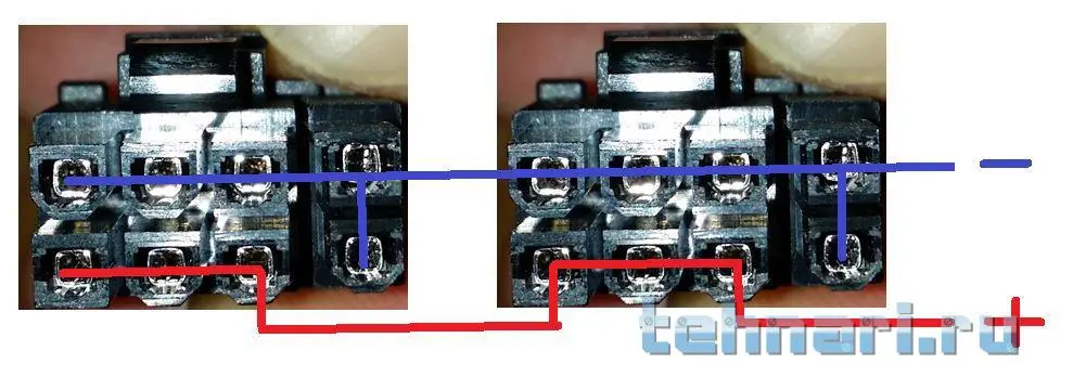

Например, соединив так (рис1).

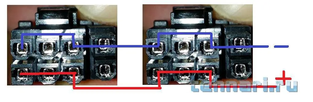

Или объединять оба шнурка, так (рис.2)

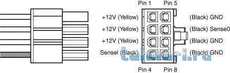

Распиновка (рис.3)

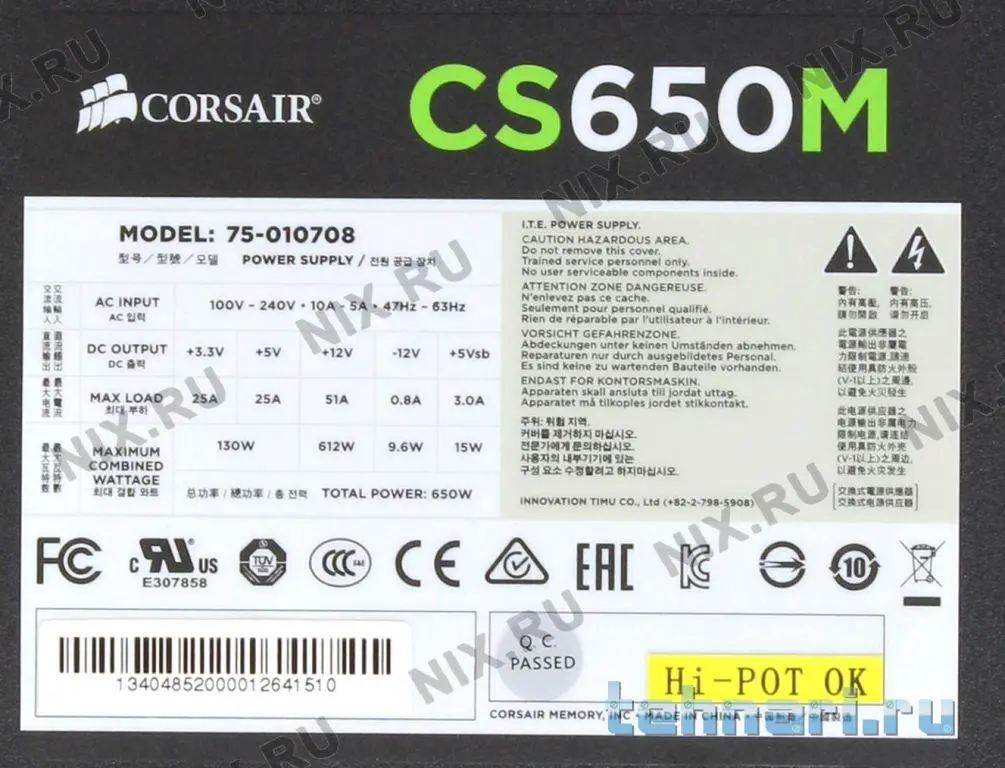

Что там на блоке написано! Сколько линий на 12 вольт и на сколько ампер? Хорошо когда линии раздельные, но это в крутых моделях, чаще разделены "виртуально".
urfinjuss66, наверное, будет даже лучше если этот БП подгрузить, планировалась видюха мощная, но пока не сложилось, остальное железо очень мало потребляет.
наклейка на блоке

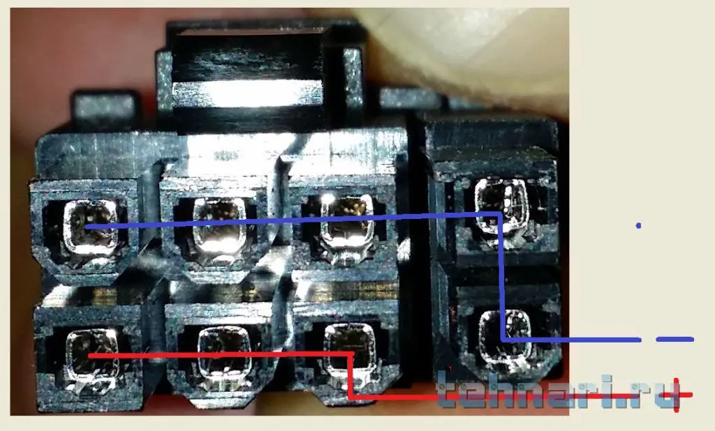

может быть правильнее подключить так, убрав sense (сейчас проверил тот же GRN, только, как я понял сигнализирует карте, что можно забирать с разъема 150 ватт)?
Да там, по идее, только +12 и земля запараллелены, чтоб контакты не выгорели. Отключи мать и проц и ткни тока саб, ну и хорошо б напругу замерить - проседает или нет.
запитал по по этой схеме
саб запустился, комп тоже работает норм, просадки напряжения на холостом ходу нету. к сожалению, ресивер удастся подключить только через пару дней (сейчас элементарно не с чего подать аудиосигнал на саб), тогда померяю как будет вести себя напряжение под нагрузкой.
задействовал саб, в среднем на 60-70%, БП работает стабильно. норм, схема имеет место быть.:wo:
