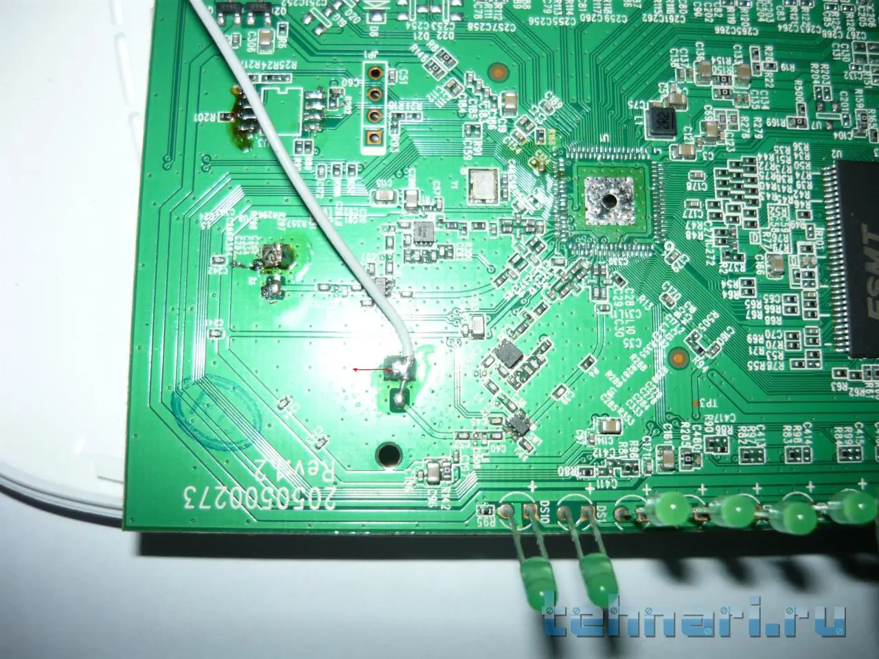

Как правильно припаять антенный кабель к плате?
Спасибо за ответы!

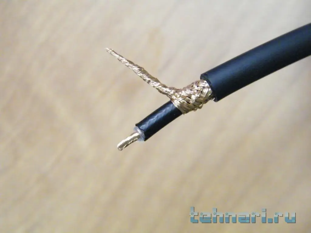

То есть защита от внешних нежелательных факторов?
Нет.
Это одна из основных частей коаксиального волновода. "Изоляция" между экраном и центральной жилой по сути является средой для распространения ЭМ волны. Поэтому любое повреждение её формы приводит к возникновению потерь в волноводе и возникновению отраженной волны. Именно по этому при пайке необходимо максимально сохранить конфигурацию волновода неповреждённой. Тем более, что в роутерах и без того сигнал очень слабый.
