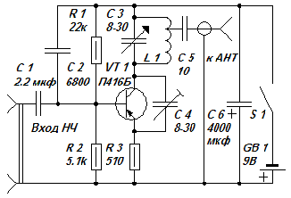

Хочу сделать нормальную плату для передатчика, чтобы от самого монтажа не было помех. Я слышал вроде что землю надо разводить для каждого компонента, но точно не знаю. Куда лучше всего поставить катушку и т.д., все что может повлиять на качественную работу.
Использоваться будут smd.

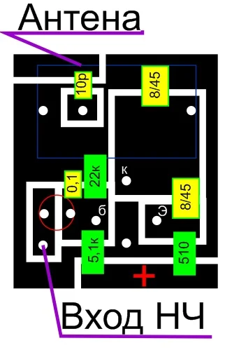

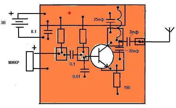

Вот пример монтажа аналогичного устройства, площадки прорезаются резаком
    21.5 KB · Просмотры: 560
Товарищи, емуж smd надо:D

Нормально ли такое расположение? Размеры 15х17
p\s Валерий меня заразил Corel Draw, ни в чем другом даже рисовать не охота.
В этой схеме на общем проводе плюс питания!
Площадку под коллектор транзистора я бы уменьшил
Не понял. Т.е. с компа общий провод поступает на + питания? Я подключаю наоборот.
Коллекторную площадку я уменьшил сразу.
