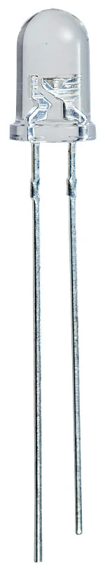

Имеются деоды 5мм. Сделал подстветку, а диоды полностью не влазиют в корпус :(
На сколько миллиметров их можно стачить? :tehnari_ru_325: Если сильно стачить можно испортить!
Подскажите!

Отполировать сточенное несложно, а стачивать можно примерно до расстояния в полмиллиметра до кристалла, его хорошо видно сквозь пластик. Имей ввиду, что светодиоды со встроенной линзой после стачивания светят намного хуже.

я сам стачивал, примерно половину сточил, все хорошо работало, главное до p-n перехода не дойти :)
Если внимательно посмотреть на светодиод через хорошую лупу, то можно увидеть тоненький волосок (проволочку), соединяющую верхнюю часть кристалла с выводом. Это - самая "высокая" часть всей конструкции, которую нельзя задевать.
Светят они не хуже, просто угол светового пучка становится совсем другой.
Сам раньше стачивал мелким надфилем.
Вот такие светодиоды (12мм) хорошо обрабатываются.
Он по конструкции как 5-ти миллиметровый, а пластмассы много, поэтому ему можно было придать любую форму.
А еще на них можно нарезать резьбу и вкручивать в панель, как болт.
только все операции со светодиодами надо производить аккуратно, потому что если погнуть неаккуратно ножку, СД может испортиться, и все ваши труды будут напрасны

Стачивать лучше дремелем, на 1-2й скорости
