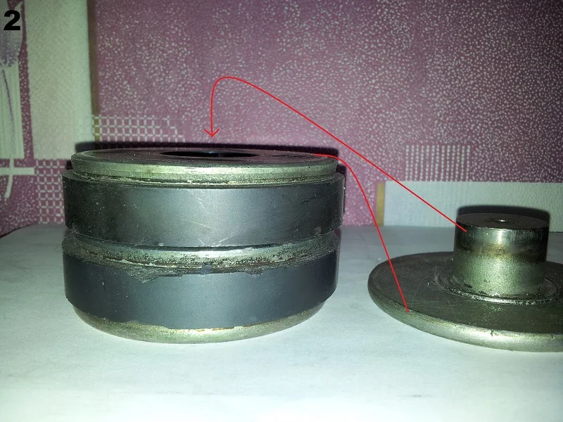

Как правильно установить магниты для динамика?
есть 2 круглых магнита как их расположить так что бы был максимальный КПД
так же нужен максимальный ход катушки.
как рассчитать катушку на 500W?
какой вариант лучше? ( слева в углу картинки номер)
как это все выглядит:
схема:

Ну и чего мы-тоесть вы желаете получить с того динамика.что на картинке.? ПРи тех БЕШЕНЫХ ватах он (дифузор) выплюнется как шелуха от семечек. Ну а по нормальном подходе. просто можно улучшить чуствительность динамика при его нормальной раб мошности.прикрепив доп магнит одноименным полюсом к общ смагнитной системе.закольцевав все колпаком сверху из стали.
что бы переварить 500 Вт катуха должна быть диаметром с полено и иметь отличное охлаждение

дома валяется корзина с диффузором и подвесом от Pioneer TS-W304R
эти магниты с фланцами пойдут туда.
я просто хочу узнать какой вариант лучше(из тех которые на картинках)
и хочу узнать как лучше мотать, 2 катушки или одной?
что то аж я запутался... tehno030 может магниты лепить "на отталкивание" ? :)
Да. на оталкивание.

по картинкам скажите, какой вариант лучше! и я понял что надо два магнита на отталкивание лепить.
лучше..., это пойти к токарю, и выточить новый керн (длинной сразу на 2 магнита) А так, это если уже всё разобрано..
ок, керн на два магнита. эти два магнита на отталкивание?
катушки на гильзу одну или 2? думаю что одну... тогда как рассчитать высоту и число витков ну хоть 150W 2 ома
еще варианты будут? (я имею ввиду по картинкам)
