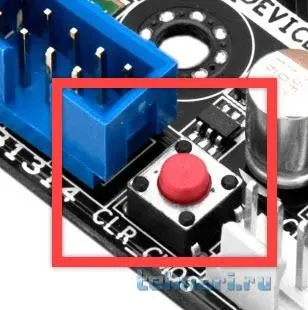

Достаточно на мгновение замкнуть на метеринке контакты сброса биоса (ВЫНУТОЙ ВИЛКОЙ БП ПК ИЗ РОЗЕТКИ) и ничего не надо мудрить:
В более современных мп есть кнопка:
Вот еще вариант с кнопкой, более дорогие мп:
В некоторых новых материнках вообще упростили процесс - вам даже боковую крышку корпуса пк снимать не надо, достаточно обесточить пк (ВЫНУТЬ ВИЛКУ БП ПК ИЗ РОЗЕТКИ) и нажать на специальную кнопку на задней панели материнки:
Естественно, замыкать при отключенном от сети пк (ВЫНУТОЙ ВИЛКОЙ БП ПК ИЗ РОЗЕТКИ).
