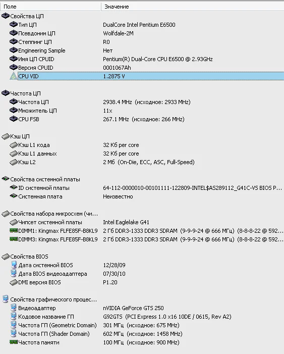

пацаны помогите правельно выстовыть таймингы

Выложите целиком строчку со свойствами памяти

Судя по фото №3, тайминги должны быть такие: 9-9-9-24. По идее, они сами должны так выставиться

Судя по второму скрину первого поста - 7-8-8-20.. Но там и частота меньше - 534 Мгц вместо 667 полных..

Все меняется в биосе.
В Биосе, искать параметр, похожий на DRAM Configuration. Его установить в Manual, дальше откроется возможность править частоту, напряжение и тайминги. Но в зависимости от матплаты параметры могут отличаться.
