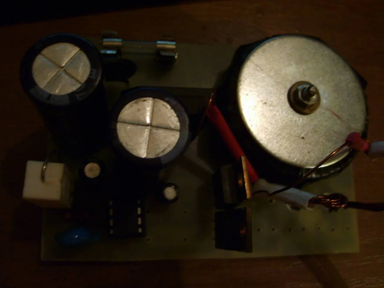

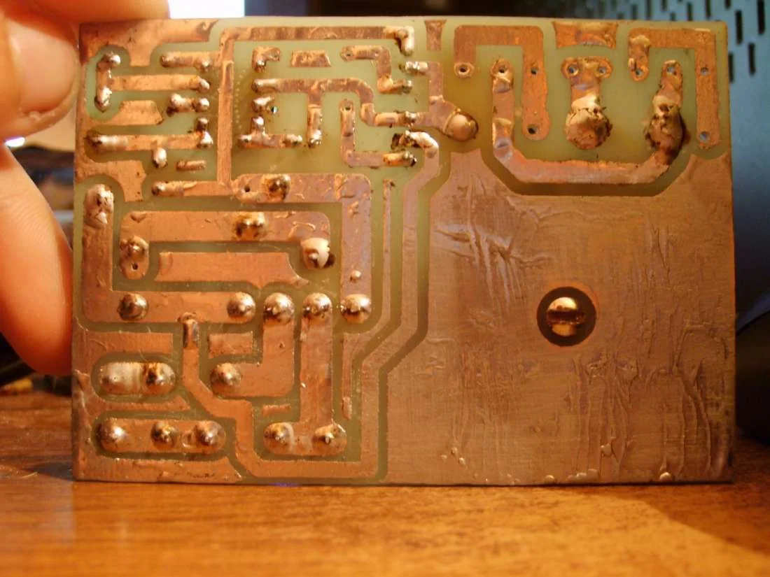

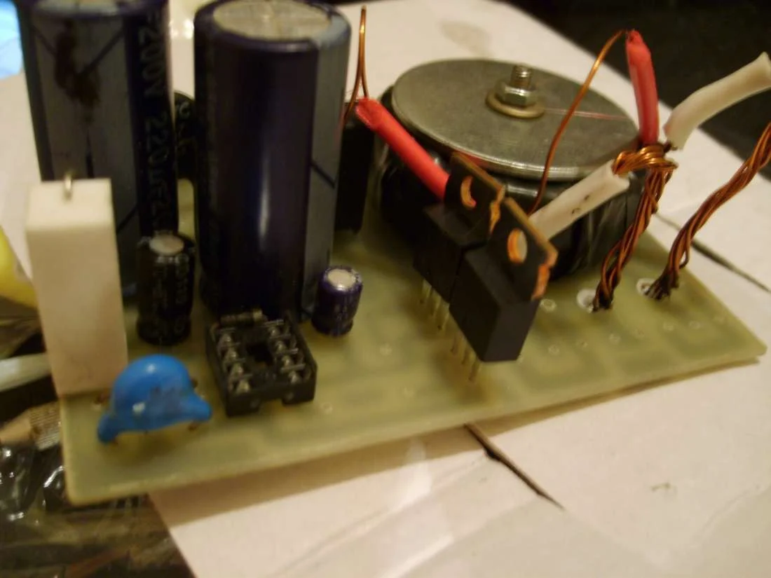

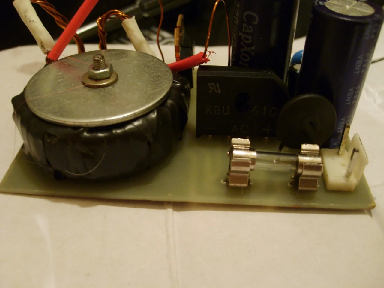

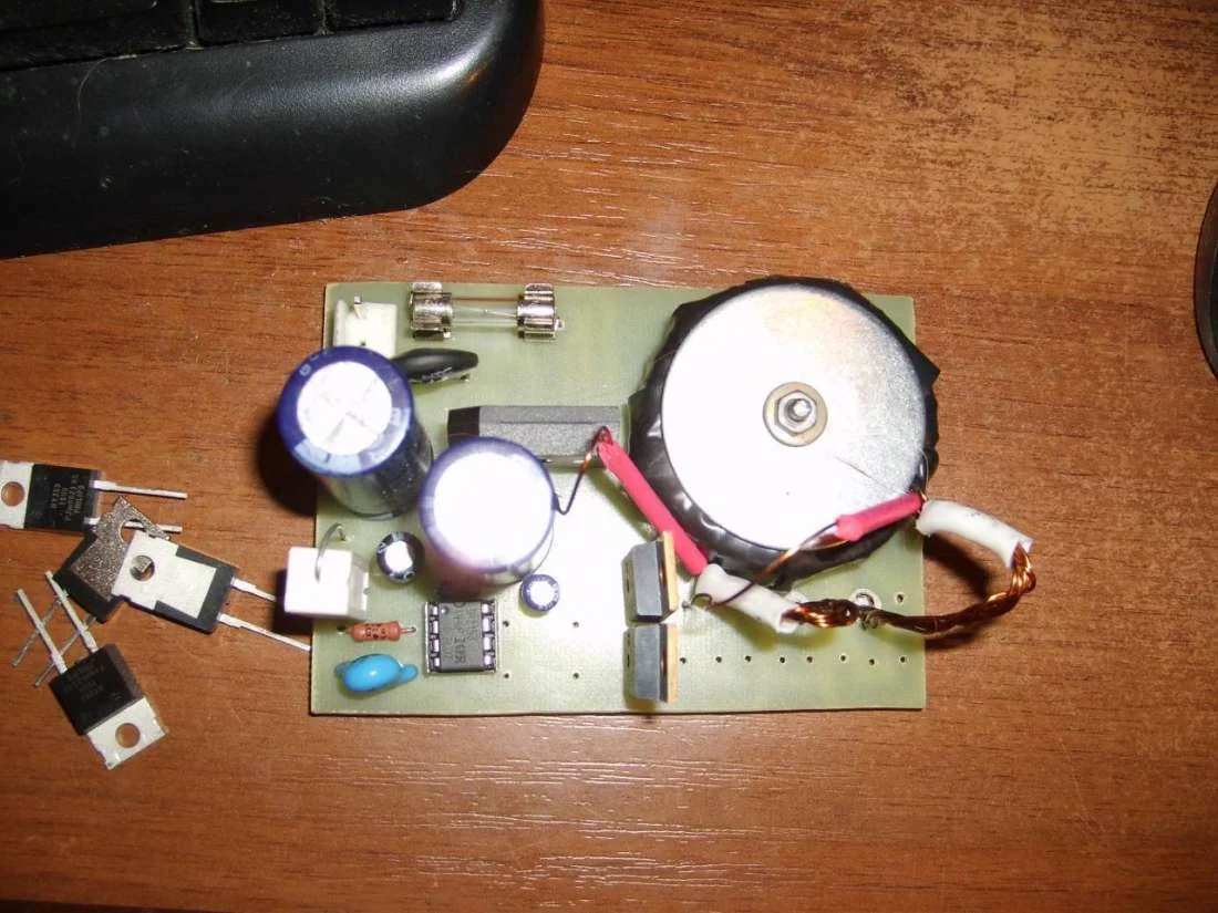

Добрый вечер. На днях собрал ИИП на 12 вольт. На микросхеме IR2153. Фото блока прилагается... Но у меня есть несколько вопросов... На сколько ампер нужно ставить предохранитель если у меня намотано под 12вольт и около 8 ампер.? И как его правильно запустить. Проверить. И что нужно измерять в первую очередь? Главное нужно сделать так что бы микросхема, транзисторы, и выходные диоды остались целыми :) На плате пока не припаял два резистора. И выходные диоды. Кстати название этих самых диодов BY359-1500

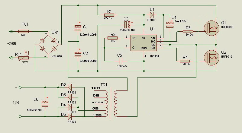

А по какой схеме собрано?
Ах. Да. Забыл. Вот по такой. Транзисторы правда поставил IRF840
    29.1 KB · Просмотры: 15,212
Ну что же подключай через лампочку 100Вт . Перед эти проверь ещё раз все подозрительные участки на КЗ.
Хорошо. А что насчет самого процесса проверки. Там все как и с силовым трансформатором? т.е замкнул вторичку лампа светится, разомкнул не светится.Все так же?
нет!!!!!!!!!!!!!! замкнул вторичку и взлетел на воздух ИИП.
На вторичку тоже надо повесить лампочку и проверять напряжение.
Аа. Теперь ясно. Я так понял на вторичку нужна лампа уже на 12в в качестве нагрузки?
ну тебе да :)
Ну теперь точно все понял. Спасибо большое :). Завтра попробую. После отпишусь!
Сегодня принесли АТ блок питания на 200вт. решил пока из него транс достать. Косу как я понял припаивать на минус диодного моста? (я про диодный мост тот что после 220в)
И без КЗ вторички шансов выхода из строя предостаточно - в цепи первичной обмотки отсутствует конденсатор разделительный.
А для чего нужен разделительный конденсатор? Просто я в ИИП не разбираюсь особо...
Для устранения постоянной составляющей в первичке трансформатора. Которая появляется в результате перекоса в питании силовых ключей, что ведёт к одностороннему намагничиванию сердечника и к его насыщению. Далее следует пробой переходов силовых ключей.
Что же. Лучше поставлю этот конденсатор, чем потом буду жалеть. Просто нужно сделать так, что бы все компоненты остались целыми.
Если есть осциллограф и латр или возможность взять на время наладки, то процесс предсказуем и обходится без финансовых потерь.

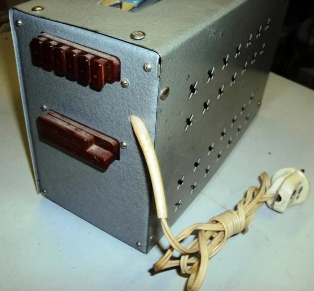

Фото в топик и посмотрим.
Осциллограф ЛО-70
Вот фото
