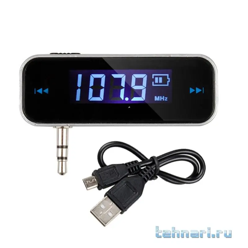

В теории можно но надо всю аппаратуру менять, типа берёшь телефон или любое музыкальное устройство с разъёмом под наушники, заказываешь у китайцев радиопередатчик FM. Вставляешь его в телефон, а на музыкальном центре, находишь нужную частоту, и слушаешь. А через микшерский пульт....если у него есть наушники 3.5 то можешь так-же попробовать.
    15.4 KB · Просмотры: 67
Если использовать FM-трансмиттер, будут потери в качестве, хотя бы потому, что диапазон звуковых частот передаваемого сигнала ограничен 30-15000 Гц, в лучшем случае.
