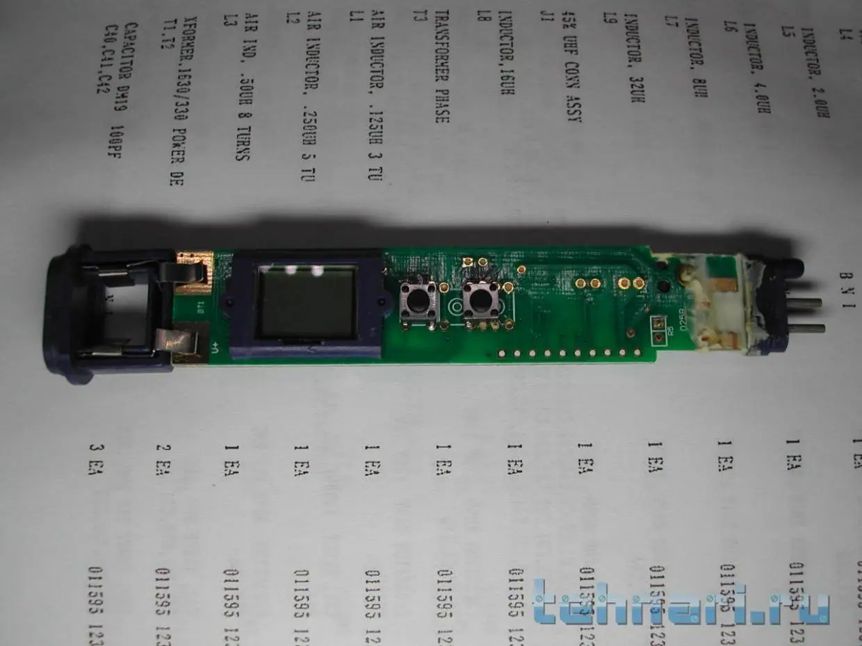

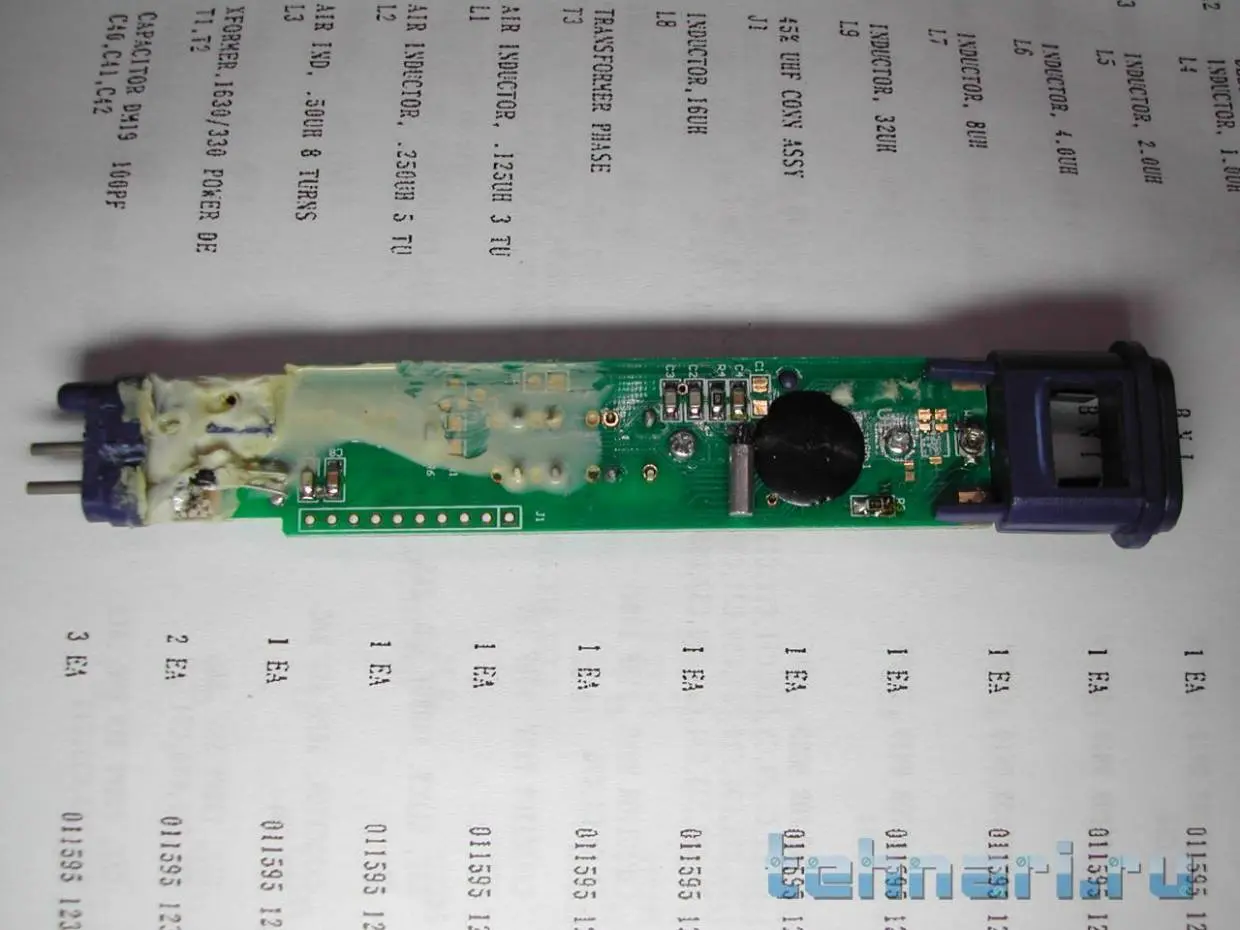

Здравствуйте господа электронщики. Есть такой вопрос: можно ли "прикрутить" к Ардуино ЕС метр (прибор для измерения качества воды, т.е. концентрацию солей в жидклсти, основан на измерении электропроводности).
Вот ориентировочно что это такое
ВОт разобранный. Та лед дисплей еще есть показывает ЕС. Так вот можно ли приспособить так чтоб показания считывались Ардуино?, ну а дальше дело техники...

Если у прибора есть хоть какой-нибудь стандартный интерфейс, то можно. Если нет, то это будет весьма непросто.
А не проще сделать сам измеритель?
Конечно не проще. Такой прибор можно купить на Али за 3 доллара и привязать, а самому паять это очень головомучительно.
А интерфейс есть. Это экранчик, который показывает показания кнопка включения есть. Я правильно понял, это Вы имели ввиду интерфейс?
Интерфейс не визуальный )), а программный. Например i2C или SPI ну или какой-то другой. разъем какой-то есть но для чего он - непонять.

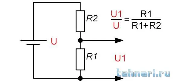

Делитель так сделать?
(Фото во вложении)
Вместо стрелок электроды. Или делитель как-то по другому делается?

Делитель да, именно так. А чего будем делить? Сначала надо "это" где-то взять. ;)

Погодите, причем тут конденсатор? Меряться будет сопротивление. Два электрода в воде.
