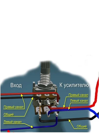

Как припаять этот переменник на усилитель в качестве регулятора громкости?
ArianaAW15N
11 Июн 2013
75

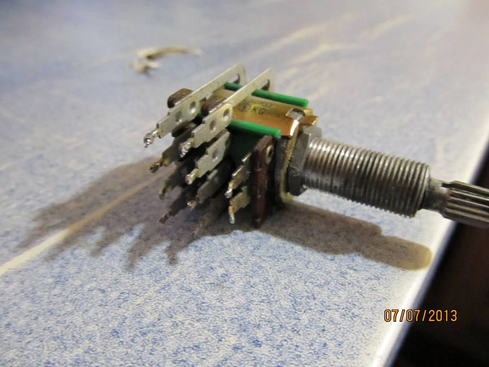

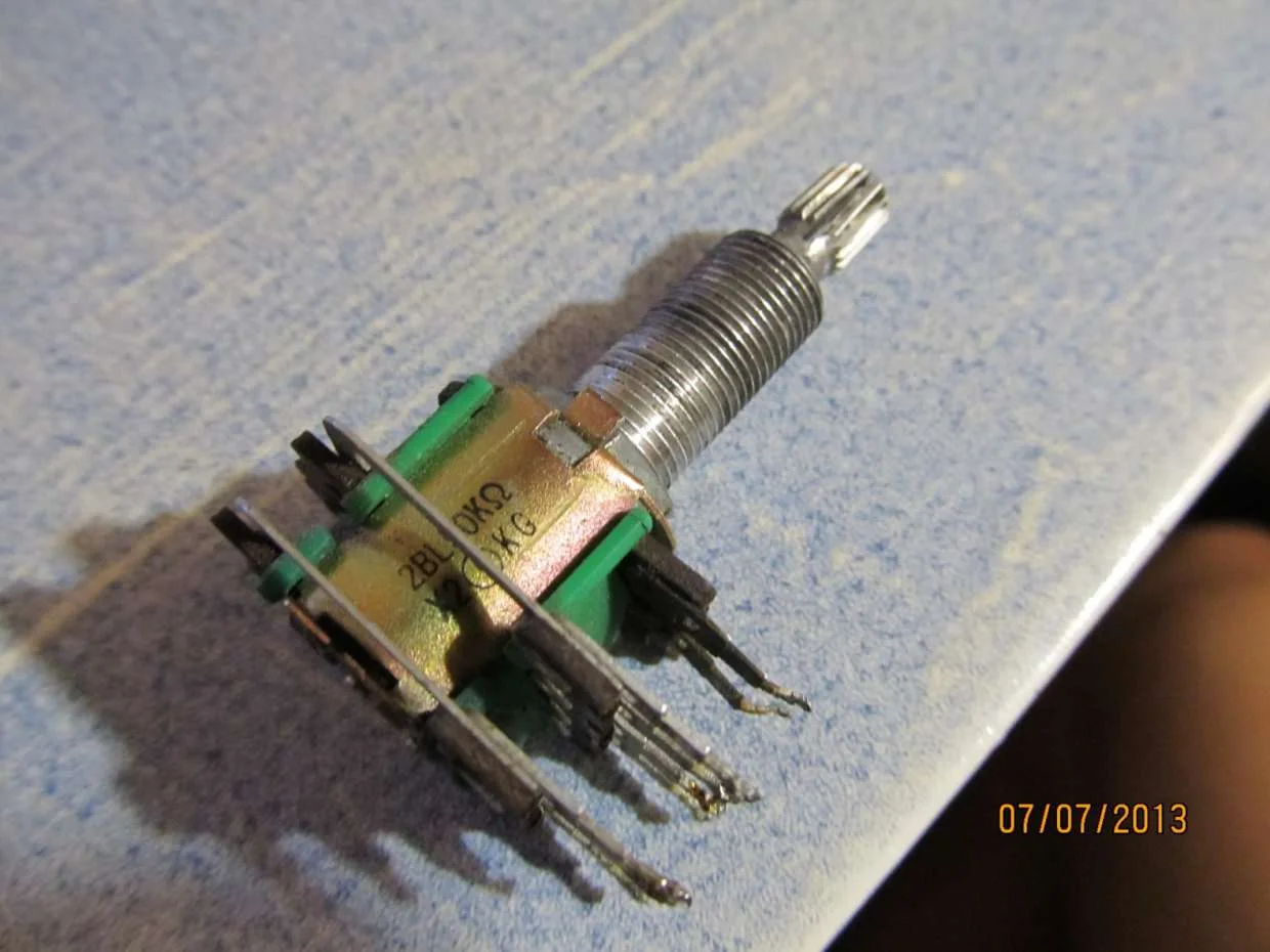

Есть такой резистор, не могу дать ладу зачем столько ножек. Прошу помощи!tehno015
Надо прозванивать, этот переменник имеет отводы для тонкомпенсации.
ну примерно как то так, только у тебя вообще строенный, а принцип один и тот же !
    17.2 KB · Просмотры: 6,202
Отвод для тонкомпенсации расположен на фото верхним. Его можешь не использовать, остальные контакты распаиваются по стандартной схеме.
А, ещё вопрос _выключатель_ 2 ножки как их паять? что есть что?
раз нажал - вкл. второй раз выкл, или влево - выкл. вправо - вкл.
как то так у япских автомагнитольных альпсов.
перед пайкой надо прозвонить
