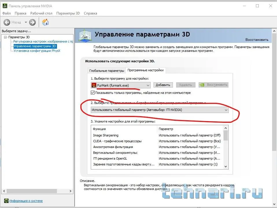

Как в FurMark выбирать какую видеокарту тестировать (приложите пожалуйста скрин)?
у меня нет под рукой ноутбука с двумя картами, поэтому не скажу, как там можно выбрать конкретный чип, скорее всего это опять же надо делать через драйвер. программку скачайте на флешку и тестируйте ей при покупке
только через драйвера дискретной карты.

Никак в furmark не выбрать.
В драйверах radeon так же должна быть функция выбора ГП для приложений.
Если в момент проверки ноутбука там не будут стоять драйверы на критично важные устройства - это повод развернуться и уйти.
Большое спасибо! Буду так проверять.
