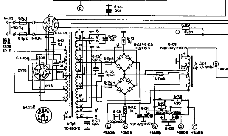

Как проверить работоспособность трансформатора ТС-180-2?

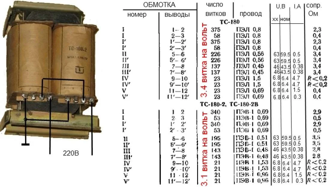

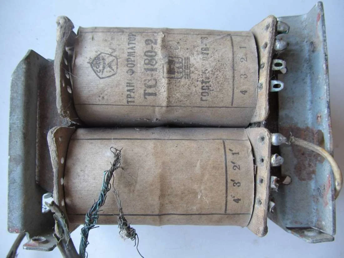

Вот у меня есть ТС-180-2 НО Я НЕЗНАЮ РАБОТАЕТ ОН ИЛИ НЕТ . Подключил провода как надо от вилки на контакты 2-2" , 1и 1" замкнул перемычкой ,
Выход :10 и 10" , пермычка 9 и 9" .
При подключении в сеть ТС - 180-2 работае тихо еле слышно , на входе 220 в , а на выходе 0, 01.
Что может быть ? или надо подключать ко всей схеме а потом замерять напряжение ?
что-то явно не так подключено, либо обрыв обмотки, напряжения меряли на всех вторичках?
PS
перед тем как подключать транс к сети, нужно прозвонить все обмотки, затем первый запуск транса производить через лампочку. :)
Проверьте напряжения на других вторичных обмотках. Возможно, неправильно включили вторичные обмотки.

Ну и проверить, чтобы мультиметр был включен на измерение переменного напряжения. А то, где-то неделю назад, дала трансформатор одному парнишке, а он приходит и говорит, что трансформатор неисправен. Оказывается, что он стал смотреть напряжения на нём, и искал, где плюс и минус у трансформатора, включив мультиметр на измерение постоянного напряжения... :)
  • Like
Реакции: WHS

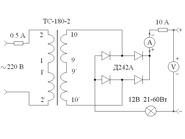

Может и я включил на постоянное напряжение , но подключил лампочку автомобильную то светит нормально. Сейчас пойду перепроверю.
Проверил , и в очередной раз обматерил себя , поставил тестер на замер 20 вольт ( ничего не показало ) а вот переключил на переменное все порядок , тестер выдал с подключенной лампочкой в 55 Вт 11.8 вольт.
Не мало выдает ? Или после диодного моста будет больше ?
Простите меня за назойливые вопрссы , я паяльник в руках держать умею но не на столько чтобы обойтись без посторонней помощи .
после диодного моста и фильтрующих конденсаторов умножай переменку на 1.41

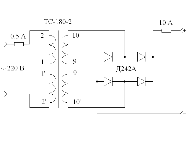

вот есть несколько схем ЗУ на базе ТС-180-2 .
ПОСОВЕТУЙТЕ САМУЮ НОРМАЛЬНУЮ ИЗ НИХ.
Нормально.
Можно даже и побольше...
Не многовато будет для ЗУ ?
ЗУ -это зарядное устройство?
Если да ,то немоловажным параметром ,кроме напряжения ,является ток.
Какие аккумуляторы заряжать собираетесь ?
Имеется ввиду их ампер часы.

У меня почему то греется обмотка, и начинает дымиться, хотя все подключил как на схеме
Всё-таки внимательно проверь ещё раз подключение, если всё норм - тогда проверь обмотки на короткое между собой - может где изоляция посыпалась.
А ещё проверь какая нагрузка - может сильно много навешал.
Нашёл причину, там оказывается были перемычки лишние между катушек, теперь работает)

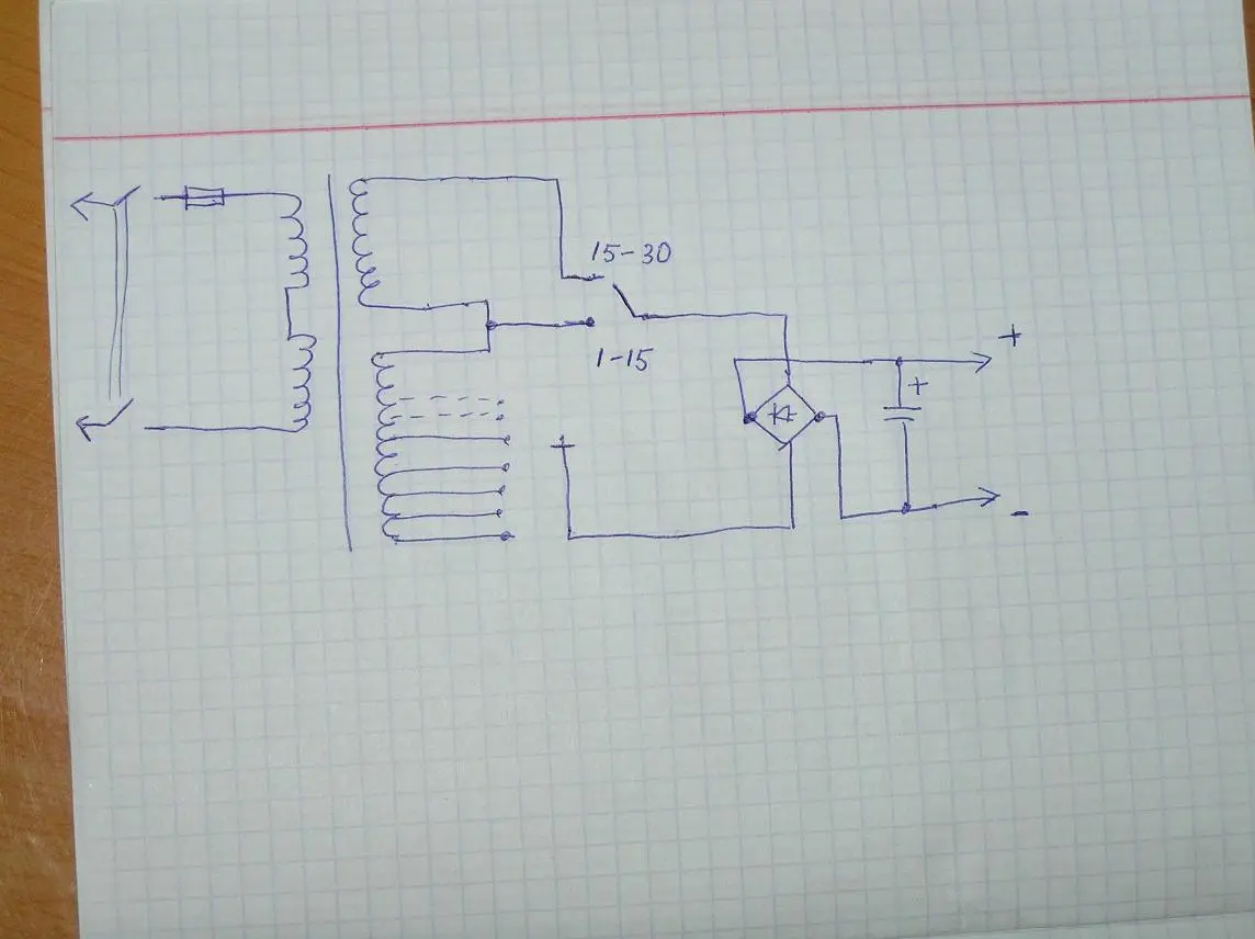

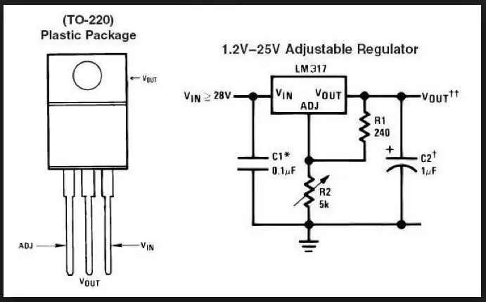

А как из него можно регулируемый блок питания сделать?
Если будет достаточно 1,5 ампера нагрузки - тогда бери схему на LM317 - там можно сделать от 1,2Вольта до 25 вольт
можно так:
