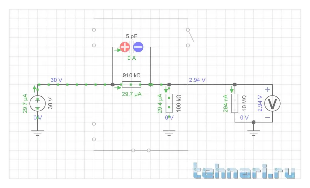

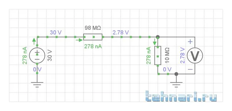

Здравствуйте! Появился такой вопросик. Заказал на али usbосциллограф c дополнительным щупом 100:1 P4100, так вот щуп пришёл подозрительно быстро и почему-то из Таллина. Подскажите возможно-ли правильно проверить щуп без осцилла, я взял с БП подал 30в, + на щуп, а - на крокодил так на выходе по мультиметру 2,7в получается щуп 10:1, мерял сопротивление щупа показывает бесконечность или не так всё просто?

3. Указанный щуп рассчитан на работу с осциллографами, имеющих калиброванное входное сопротивление 1 МОм.
Если Ваш мультиметр имеет входное сопротивление 10 МОм, то Вы получите делитель 1:10, а не 1:100.
К тому же, входное сопротивление мультиметров обычно не является калиброванным, так, что можно легко получить погрешность до 10%.
Добавлю еще, что у Алика теперь есть склады в Европе (мне тоже частенько приходит мелочевка из Таллина) и России. Не удивляйтесь скорости доставки.
Что касается полученных результатов измерений, то вот эквивалентная схема, изучайте:

А вот так делаются правильные щупы:
Так было в эпоху старых аналоговых скопов.
Сейчас, в эпоху цифровых скопов, все перешли на другую схему организации выносных делителей:
- вход скопов выполняется калиброванным, высоко- или низкоомным;
- стандартным высокоомным является Rвх = 1 МОм с погрешностью (0.5..2%) в зависимости от класса скопа;
- входные сопротивления делителей 10 МОм для 1:10 и 100 МОм для 1:100 + компенсация переходной характеристики встроенным переменным конденсатором.
В итоге, любой стандартный делитель подходит для любого стандартного по входу скопа.
Значит у ТС всё Ок.
Результаты измерений полностью совпали с расчетными.
