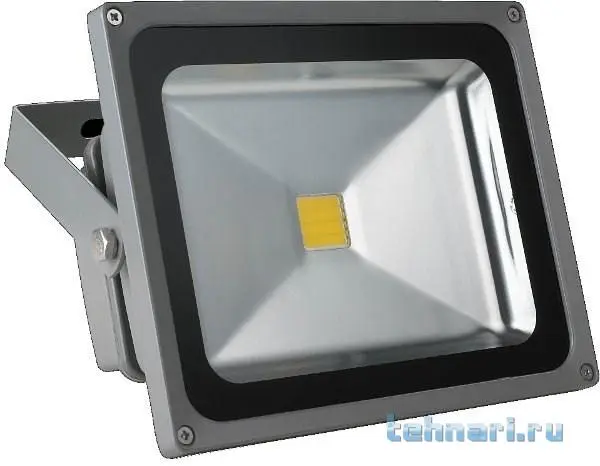

Как проверить светодиод?
Доброго всем дня! Отдали мне светодиодный прожектор, там стоит один светодиод 50Вт. Драйвер с него сказали, накрылся и его они выбросили. Меня терзают сомнения, а исправен ли сам светодиод. Как мне его проверить без драйвера. Если он хороший, то буду покупать драйвер, а если нет то, придется и его менять, если будет смысл. Поделитесь опытом. С обычным диодом вопроса бы не возникло, а там их 50 шт. Как они там соединены, и можно ли его проверить тестером? Или надо подавать на него напряжение?

Пробой покажет и обычный тестер, если явного пробоя нет, я бы подал напряжение от лабораторного блока питания.
К сожалению лабораторного БП нет, там ведь еще надо ограничивать ток. А сколько вольт подавать на него нужно, и не сгорит ли он без ограничения тока?
Для проверки я бы поставил проволочное токоограничительное сопротивление исходя из максимального напряжения имеющегося блока питания на ток 1-2 ампера. К примеру, на 50-вольтовый блок не меньше 25 Ом. Можно использовать в качестве такого сопротивления мощную лампу накаливания.
Хорошо попробую, я думаю, начну с не очень мощных ламп.
Попадавшиеся мне матрицы имели 5 параллельных цепочек по 10 кристаллов в каждой. Отсюда питание - 1.5A при напряжении 32-34V. Чтобы чуть засветить и, соответственно, визуально проверить каждый кристалл, мне хватало напряжения на матрице 26-27V
