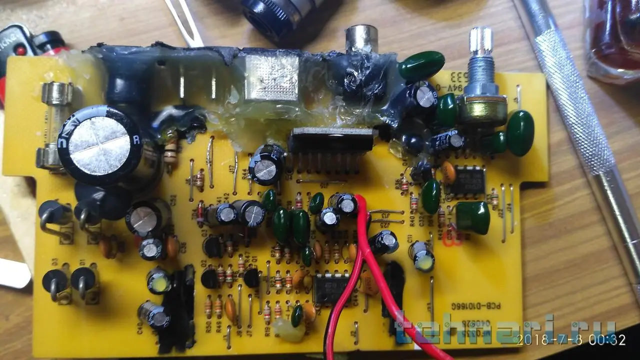

Акустика 2.1 компьютерный в нем микра тда7378 . Тишина полная косаюсь выводам микросхемы тож тишина . Значит ли это что микра сдохла ? До микры идет напряжение 18в
Выкрути на полную громкость и коснись на регуляторе (громкости) средних контактов иглой. Если фона не будет - сдохла. Вариант, что ушла в защиту мал - щелкала бы при включении, а при выключении кратковременно прорывался бы звук.
Нужно померить что на выводах mute/stb, и сравнить с даташитом

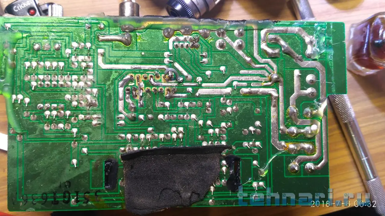

поменял микросхему .теперь при включении заметен небольшой шип и дальше микросхема начинает греться сильно
    159.1 KB · Просмотры: 601
    88.4 KB · Просмотры: 677
Возбуждение скорее всего. Чтобы точно сказать нужен осциллограф. Обязательно очистить плату, как Вам уже сказали, спиртом, бензином или растворителем. Попробуйте поменять фильтрующие конденсаторы, может быть подсохли, или увеличилось их сопротивление на вч
осцилограф есть советский . Че как проверить ?
