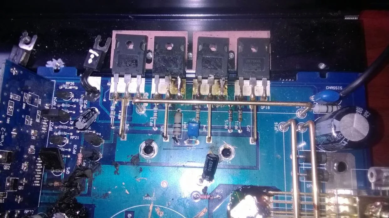

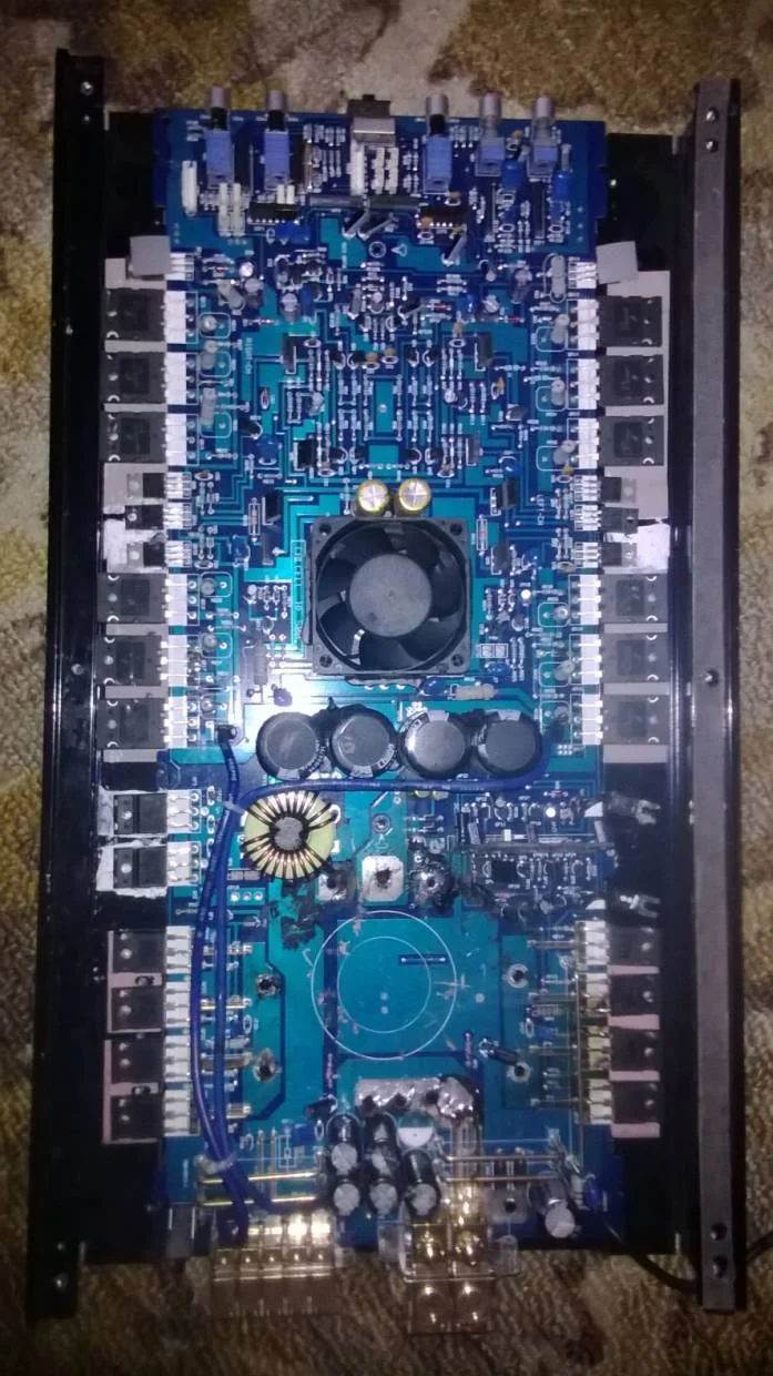

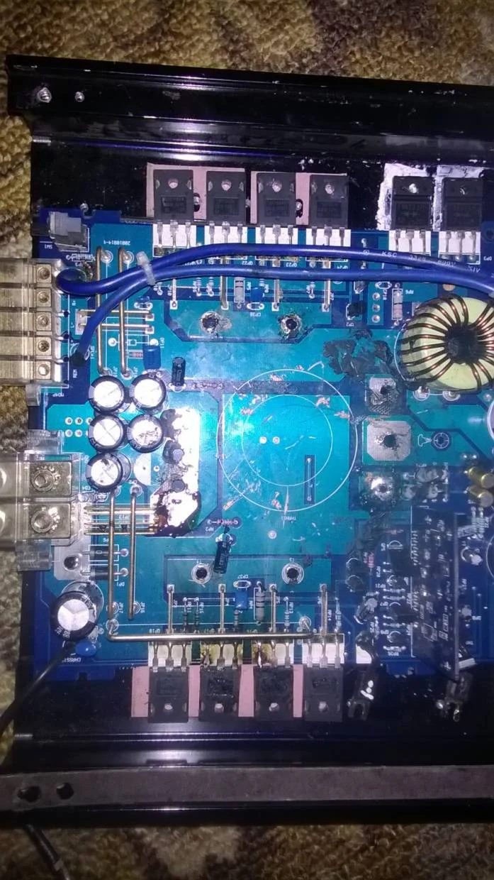

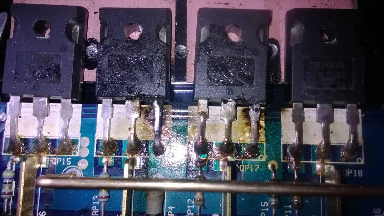

Приветствую всех. Усилитель Calcell HF 2.500. Произошло КЗ в торе, усь заискрил, задымился. На питании стоит 8 транзисторов, 2 из них явно погорели и почернели ноги, остальные вроде в порядке. Тор снял для перемотки. Вопрос: можно ли как то проверить транзисторы питания без тора? Усь работал, но даже на минимальной громкости шел дым из него.

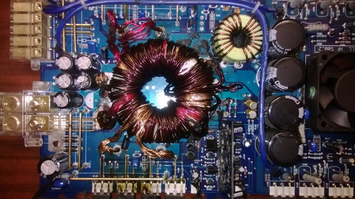

И еще вопрос: есть ли смысл мотать транс проводом толще чем был? В трансе 2 первички по 5 витков, по 18 жил каждая, и вторичка 12 жил и 22 витка. Заранее спасибо
Ошибся, вторичка 6 жил
Смысл мотать есть) Не указал диаметр провода (1 жила) первички и вторички. Еще укажи габариты ферритового кольца.
Первичка 0.8, а вторичка 1.25. Ноема 1000гдн 16-2 решили проверить в машине и через минуту усь сгорел. До этого мне один умелец уже чинил его, да не дочинил нормально. в итоге понял, что пока сам нормально не сделаешь, ни кто не сделает. Снял тор, буду перематывать, транзисторы походу все 4 сгорели, корпуса треснутые. Размер бублика 73х39х13.5

По тору еще подсказали бы... Стоит ли мотать проводом потолще или может жилок добавить, или может вообще нет смысла изменять тор и мотать строго по оригиналу. Продавец проволки сказал, что смысла усиливать транс вообще нету... Кого слушать не понятно. Везде говорят, что чем толще тем лучше. Подскажите пожалуйста, если интересно будет, то фото работы проделанной обязательно выложу. Общей информации много начитался, но хотелось бы информации конкретно для моего случая. Руки не из попы, но теории знаю очень мало, а практики вашпе ноль(по трансам и блокам питания)
Судя по фото усилитель и так не слабенький. Я бы не стал делать бп мощнее (не стал бы добавлять\увеличивать провод), ведь не факт что усилитель выдержит.
Неужели вам мало мощности этого усилителя?
Этот усилитель у меня для поездок на природу и для озвучивания улицы с машины(музыкальное сопровождение шоу с огнем). Для повседнева использую обычный 4х канальник за 5 тыщ, хватает полностью. Хотел узнать, даст ли "усиление" транса хоть какой то запас мощности? Ведь запас мощности лишним не бывает. Сегодня еду за проволкой, вечером уже мотать начну. Опыта нету в этом деле, поэтому учиться буду на ходу :)
Итак... Проволку купил, транс смотал. Завтра тему создам о том "Как я мотал тор" и фотки закину на растерзанье профессионалам:) Это мой первый транс, на работе прозвоню на КЗ обмотки и в путь , мучительной критики и сладкой похвалы. Конечно до пения усилка пока далеко, но одна ступень пройдена- транс смотан. Ждемс транзисторы, тк в наличии нету, только в конце февраля.
