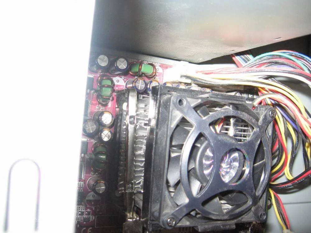

Мне необходимо консультация.Вызывала на дом мастера по ремонту копьютера от некой фирмы,у меня были неполадки с изображением монитора,расплывались цвета,после система висла и исчезало изображение либо перезагружалась.Мастер вскрыв ситемный блок ,сообщил,что во всем виноваты ВИРУСЫ!!Я мало разбираюсь в компьютере,точнее в деталях системного блока,особо не вникала.После чего он сообщил,что от перенагрева системы сломался какой то держатель(крепление) вентилятора и попросил ножевую пилку и начал что то отпиливать!!(фото результата внизу)Я конечно спорить не стала.Мастер же!!После этого он протестировал материнскую плату,процессор,аппаратное обеспечение,настроил биос,ВСЕ ОТ ВИРУСОВ.Когда он уехал через несколько часов появились те же проблемы с изображением!!!Я позвонила в его контору и сообщила о проблеме.Извинились за некомпетентность сотрудника и пообещали все неполадки устранить На следующий день приехал другой "спец" залез в системный блок и после проверки(тестирования)сообщил что у меня полетела видеокарта,нужна замена.
Вопрос: системник я от пыли не чистила давно,кулер в непонятном испорченом состоянии работал целые сутки,могла ли видеокарта перегреться от испорченого кулера.Системный блок куплен в 2003 году.
Фотка пострадавшего кулера(отсутсвутет два болта плюс отпилка с левой стороны)

Ужас
это после прихода первого мастера радиатор стал таким "жеванным"? надо его вызвать и запихать туда куда обычно запихивают.
если у вас есть какой либо договор о проведенных работах, то может стоить предъявить претензию и пусть меняют - это охлаждение процессора.
на фотке у вас кулер процессора.
а по симптомам возможно и был перегрев видеокарты. если комп работает то надо бы температуру посмотреть поставьте программу Everest
Вам нужен спец который умеет пользоваться пылесосом, почистить от пыли (простейшая профилктика) - это первое что нужно сделать.
Спасибо большое за быстрый отклик.Да уж,спилена вся резьба с левой стороны((Дело пахнет судебным разбирательством.Сейчас комп в разобранном состоянии,видюха накрыта.Поэтому пока ничего не проверить.Охлаждение процессора влияет на работу всей системы?И подскажите плиз чайнику где радиатор!!
это вот такой железный на чем сидит кулер и который мятый.
Охлаждение процессора конечно влияет - если процессору оочень жарко, то ваш компьютер не будет работать.

Не подскажите как происходит тестирование вышеназванного металла?И процессор как тестируют?
может немного не так выразился раньше, вот чтобы ясность внести - что есть что
процессор - вот Процессор
охлаждение процессора (радиатор и вентилятор) - вот Охлаждение
на материнскую плату ставится процессор, а сверху него - охлаждение
а тестируют только процессор - программами, а не ножовкой))
