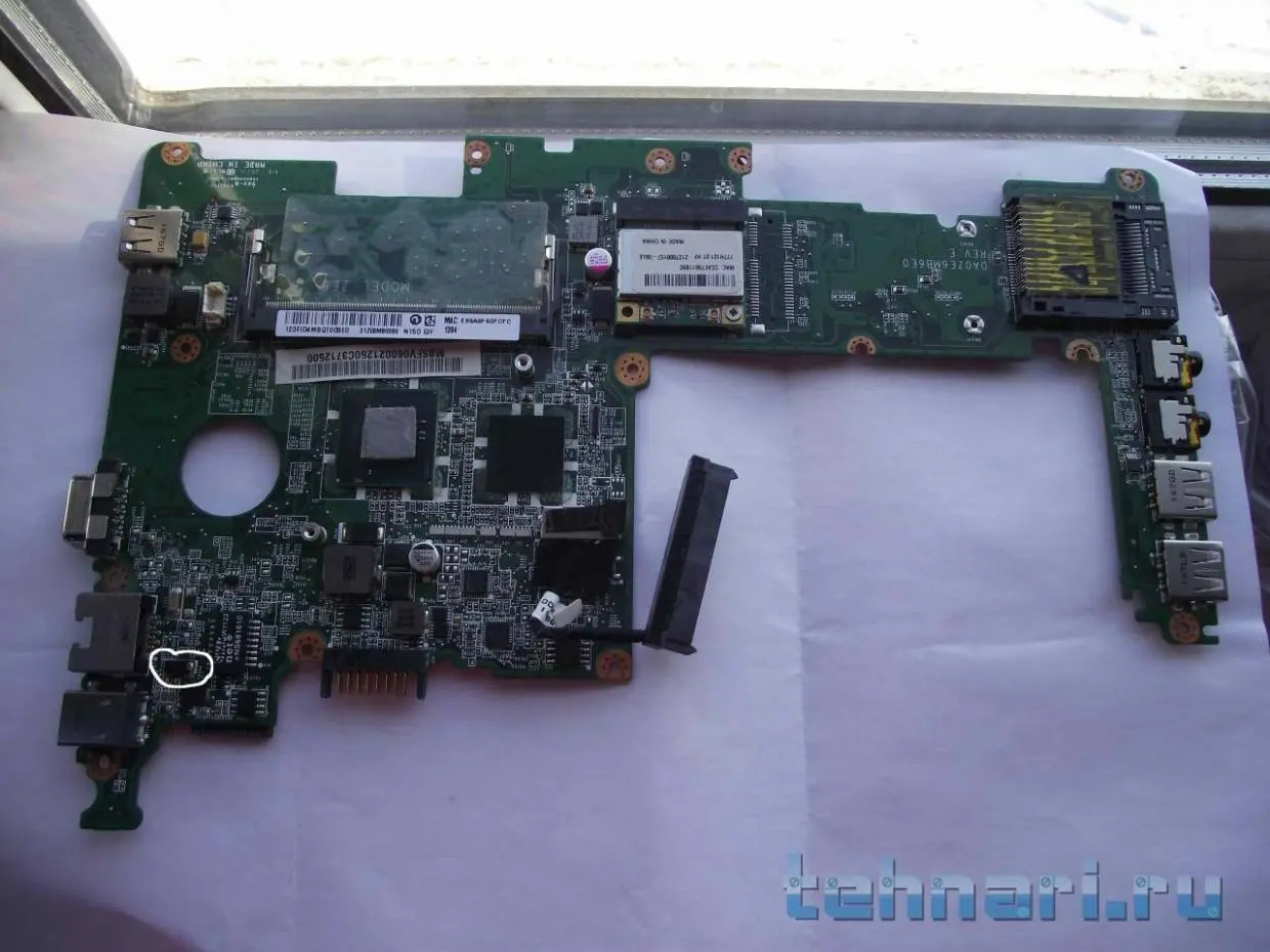

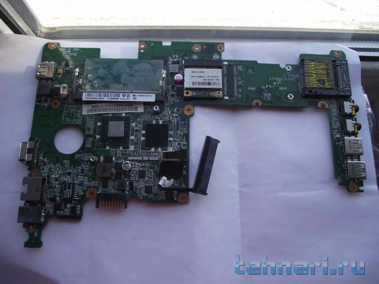

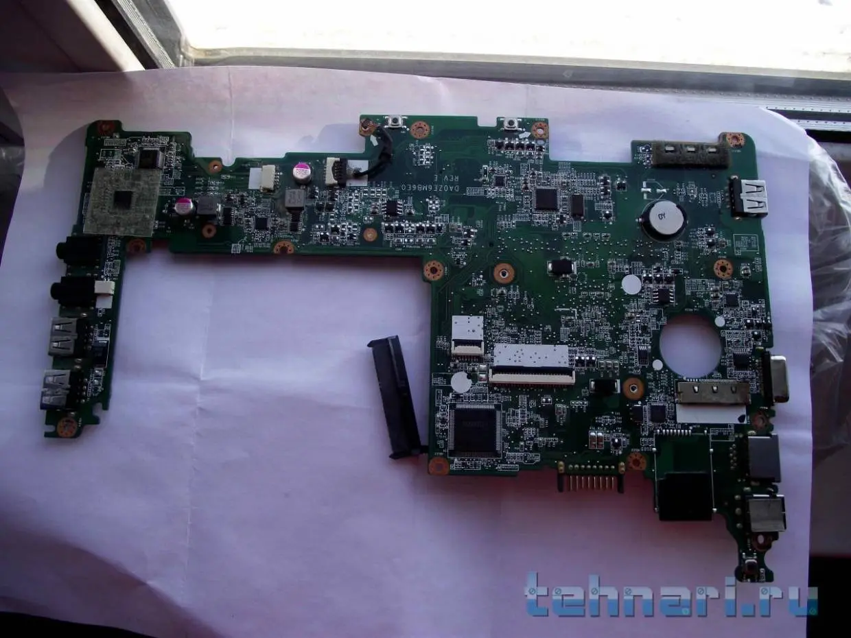

вот фото платы, где там искать дежурку и как её прозванивать или что-то другое искать, если я правильно понимаю раз греется, где-то КЗ как его найти?

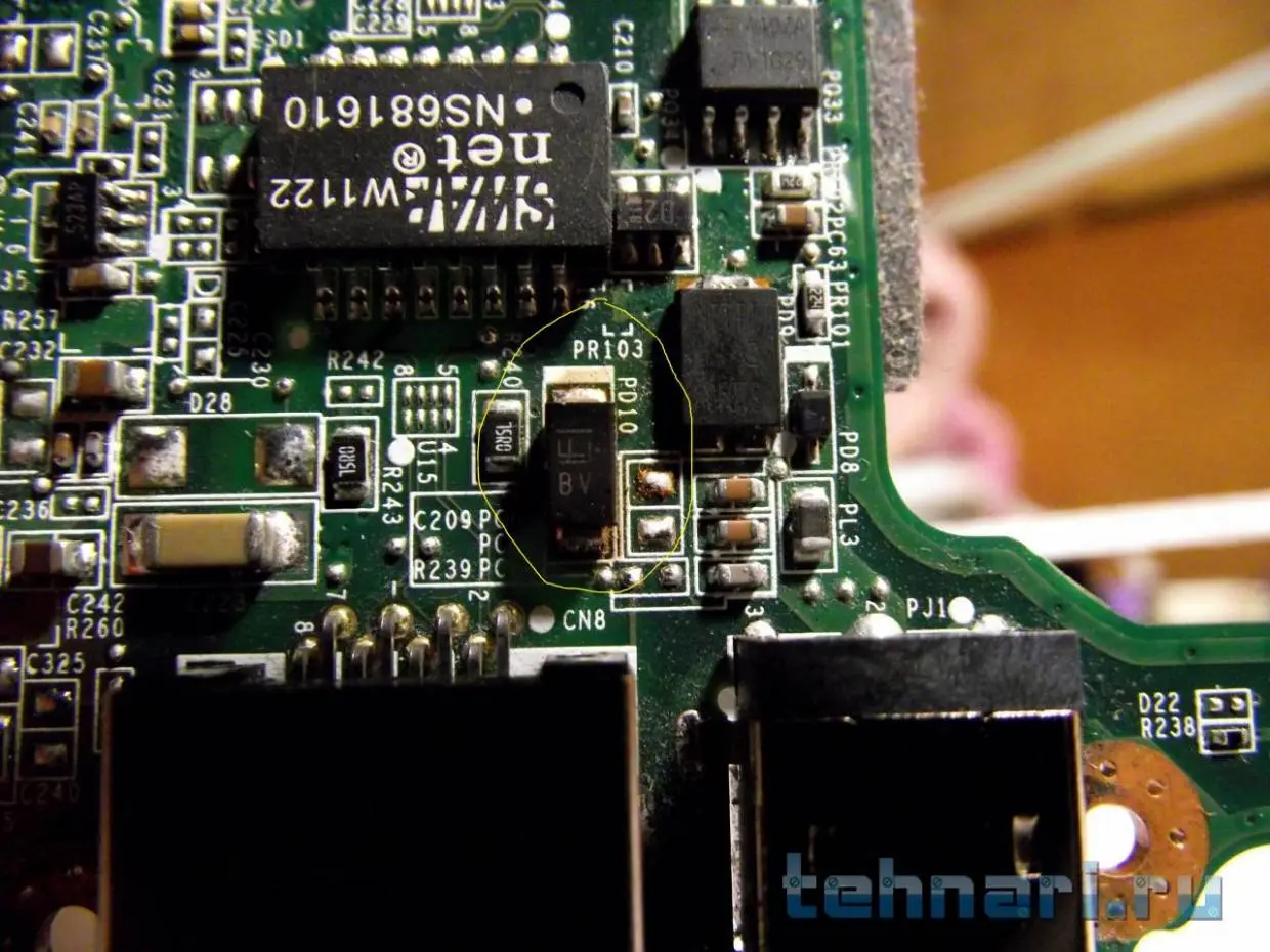

а без лабораторного блока питания никак нельзя найти где КЗ?
спасибо большое нашла греющийся элемент, простите не совсем хорошо разбираюсь что и как называется и можно ли без схемы выяснить номинал данного элемента, выпаять и поменять уже смогу :)
    69.5 KB · Просмотры: 69
Без лабораторного можно спалить. его фишка в ограничении выдаваемого тока.
А как вы без схемы будете узнавать что это за элемент? Какое у него обозначение?
вот попыталась сделать фото покрупнее, в том-то вся и проблема, что схему на данный ноут не могу найти, нашла одну, но файл какой-то битый, при открытии зависает, фена у меня тоже пока нет, паять буду паяльником, намотала медную проволоку и мелкие детали паяю им.
    93.5 KB · Просмотры: 127
Выпаять и прозвонить наверняка он пробитый. Это защитный диод, запустить можно и без него.
Запустить можно, но в случае проблем с СЗУ недобук можно будет выкинуть.
Это защитный стабилитнон на 25 В. Проверьте напряжение на выходе зарядки. Если более 20 В, зарядку в мусорку или ремонт.
СЗУ на выходе дает 17,9, а этот стабилитрон 36,3, подключала питание к плате никакой реакции
за схему спасибо скачала изучаю, но я новичок, с теми параметрами СЗУ и стабилитрона плату ещё можно оживить?
