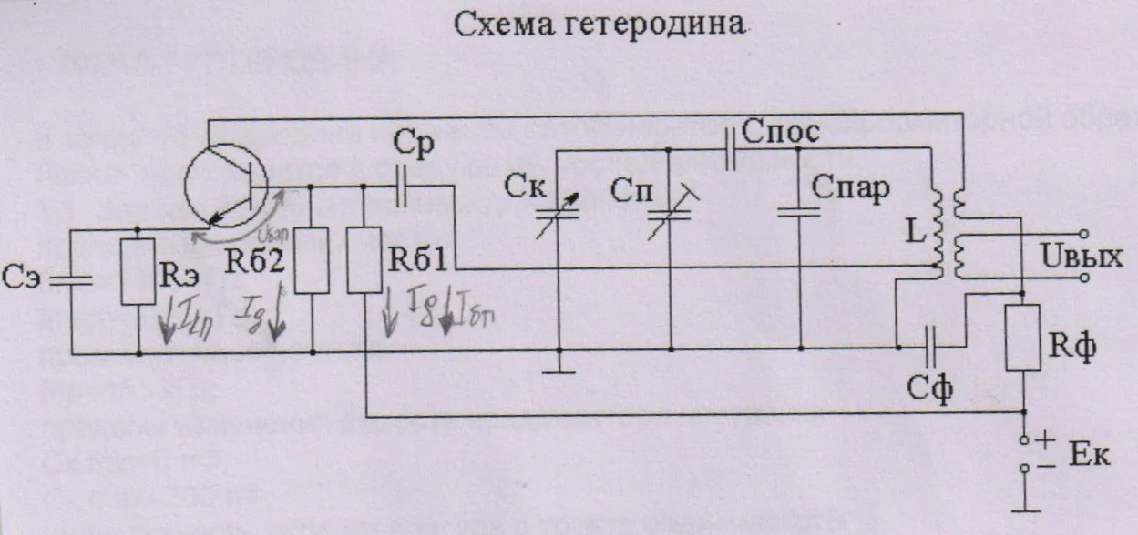

Как работает автогенератор?
Помогите разобраться.
Есть схема автогенератора с трансформаторной обратной связью
назначение элементов нашел в интернете, но как они связаны с работой генератора?ну не могу понять(( может кто сможет объяснить?
И еще нужно назвать все элементы, которые входят в эту положительной обратную связь и как работает эта связь -
Понял что есть катушка в этой связи, но должно быть что то еще))) вот что?
Вот схема:
Положительная обратная связь осуществляется за счёт трансформаторной связи катушки связи с катушкой L, с которой сигнал в фазе через разделительный конденсатор поступает на базу транзистора, осуществляя ПОС. Конденсаторы, подключенные к этой катушке, и катушка L образуют перестраиваемый колебательный контур и генератор работает на частоте этого контура. Сигнал на базу подаётся с части витков катушки, чтобы контур меньше шунтировался входным сопротивлением транзистора и этим самым повышая добротность контура. Резисторы Rб служат для создания режима транзистора по постоянному току, резистор Rэ осуществляет последовательную ООС по току, стабилизируя режим транзистора, Конденсатор Сэ устраняет ООС по переменному току, Rф и Сф - фильтр по питанию...
Судя по конденсаторам в контуре, это гетеродин от радиоприёмника и конденсаторы Спос, Спар и Сп служат для настройки диапазона перестройки и сопряжения входного и гетеродинного контуров радиоприёмника...
привет, я не могу понять в этой схеме почему колебательный контур находится в цепи эмиттера, когда во всех схемах он находится в цепи коллектора? и вообще это схема с ОЭ?
и еще положительная обратная связь состоит из катушки связи которая соединена с выходом и разделительного конденсатора, затем соединяясь с базой?и почему на базу подается сигнал только с части витков? и еще зачем нужна еще одна часть катушки,которая изображена в виде 2х витков, которая соединяется с коллектором?
Привет.
А схему внимательно посмотреть? Во втором посте подробно разжёвано.
Дальнейший Ваш бред сложно комментировать...
Подскажите, пожалуйста, какая связь между Rф и Сф
Если известно, что Сф=10/(2*пи*fгmin*Rф)
Если быть точнее, то нужно вывести эту формулу
