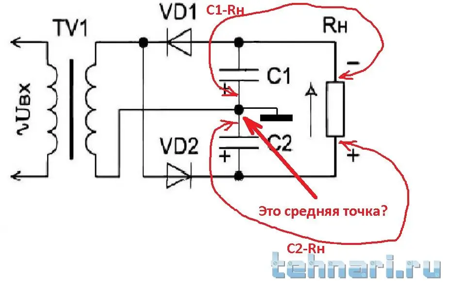

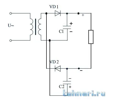

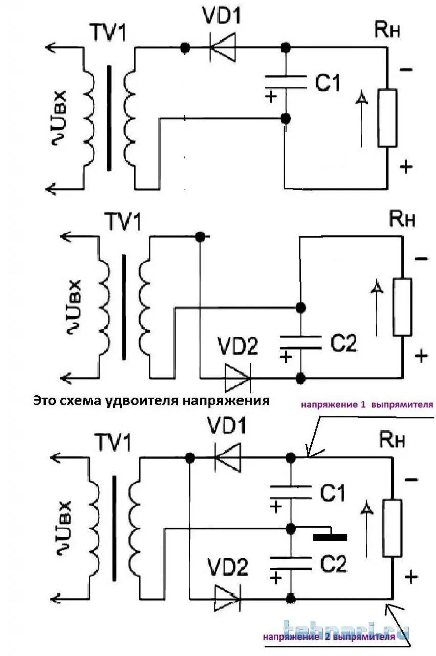

Пытаюсь понять как работает удвоитель напряжения. Читал описание того как он работает, но по моему в описании всё очень нелогично.
Приложил картинки. Почему при постоянном и переменном напряжении разные полярности у конденсаторов?

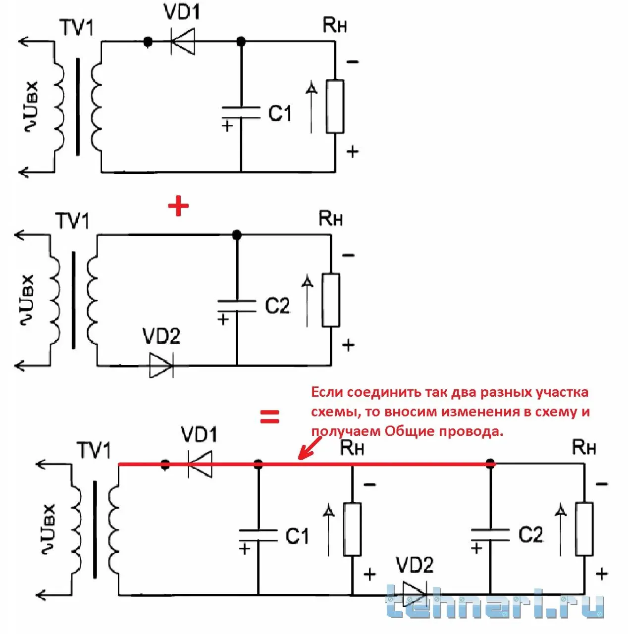

Этот умножитель состоит с двух однополупериодных выпрямителей, напряжение которых складывается.
Тут можно сделать среднюю точку и получить двухполярное питание.

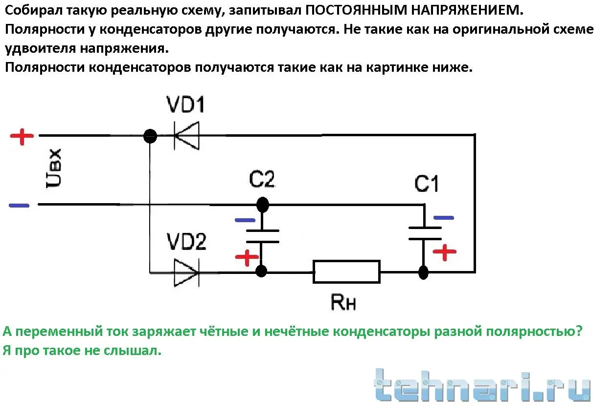

Да, насчет постоянного напряжения на входе, не берите дурного в голову, он не предназначен для такой работы. Такой удвоитель работает только на переменном напряжении.
Постоянное напряжение я подключал только чтоб посмотреть полярность конденсаторов.
Думаю тогда что я не понимаю что такое средняя точка и как происходит такое разделение которое вы сделали.
Почему она считается средней точкой?

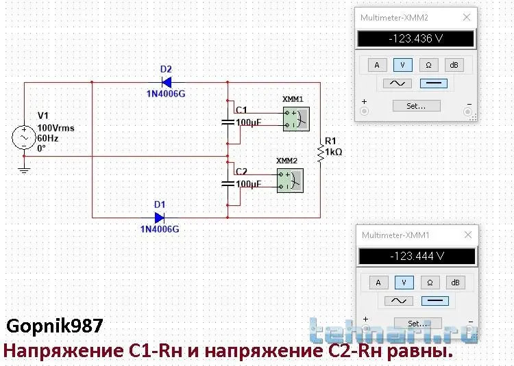

За счёт того что ёмкости конденсаторов равны, то напряжение C1-Rн и напряжение будут равны.
Из за этого эта точка называется средней?
И какой вывод можно из этого сделать? Не понимаю почему вы убирали диоды поочерёдно.

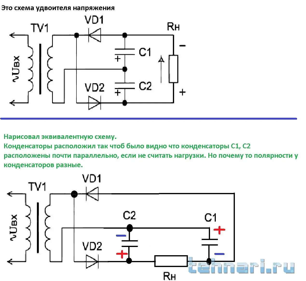

    25.9 KB · Просмотры: 155
*Диоды и конденсаторы убирали поочерёдно.

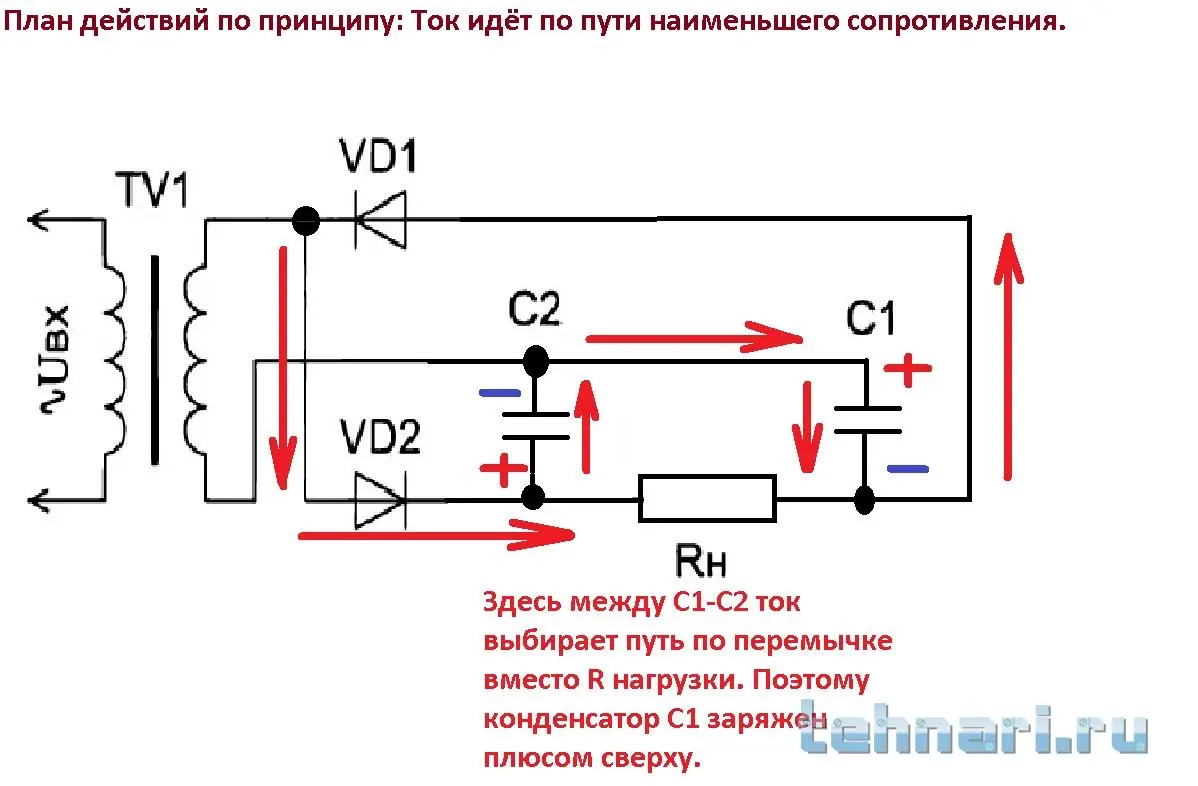

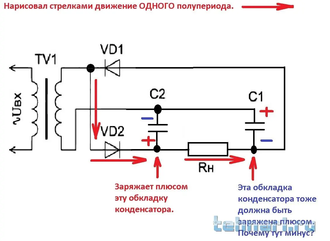

Конечно наверное неправильно, но я вижу прохождение тока вот так.
    38.3 KB · Просмотры: 206
Эта обкладка конденсатора тоже должна быть заряжена плюсом. Почему тут минус?
Потому что диод VD1 и конденсатор С1 образуют отдельный однополупериодный выпрямитель с отрицательной полярностью выпрямленного напряжения. Точно также, как и пара VD1 — С1, только для нее полярность положительная. Впрочем, Володя (derba) Вам всё это подробно уже объяснил, но Вы, похоже, этих объяснений даже не читали.
Может быть будет проще, если Вы мысленно выкинете из схемы сопротивление нагрузки (считайте, для начала, его бесконечно большим).
трансформатор не может работать на постоянном напряжении!!!
для простоты, потому что между двумя позициями в схеме, которые согласовано работают в определённом режиме и их потенциал приходит на один вывод (дорожку) и считаеться эта средняя точка обычно как ,,общий,, потенциал.
нет. Не будут равны!
учите мат. часть школы 8 - 9 класса о полупроводниках. В кратце, диод в одну сторону пропускает положительный заряд, а в другую нет, так же и с отрицательным напряжением. В этой схеме они не играют роль выпрямления из переменного напряжения (выдаваемого трансформатором), в постоянное!

Спасибо вам конечно за ответы, но всё в молоко. Смысла я не понимаю. Я вижу что ток однозначно может идти по тому пути на картинке из поста 6. Почему это не происходит? Всё дело в этой средней точке?
Всё что я слышу это: У конденсаторов разные полярности потому что схема состоит из двух однополупериодных выпрямителей.
Есть объяснение в котором присутствуют цифры? Пожалуйста.
Vladimir_S, и что он объяснил? можете пересказать? Я понял только: средняя точка.
Если я выкину сопротивление нагрузки, то получу совсем другую схему.
Пока писал сообщение, дошло. Детали нужно ещё обдумать, но в основном дошло. Без средних точек. Картинку приложил.

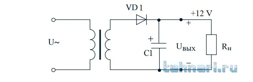

Попробую.

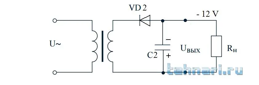

Пусть у нас есть ОБЫЧНЫЙ однополупериодный выпрямитель на, например, +12 В (надеюсь, как он работает объяснять не нужно?):
И ещё один такой же, только на -12 В (перевернут диод и, если полярный, то конденсатор):
А теперь подадим на них питание с одной и той же вторичной обмотки трансформатора (включим выпрямители, как говорят, "в параллель"), а нагрузку подключим к потенциальным выводам выпрямителей. Тогда падение напряжения на ней составит 24 В. Это и есть удвоение.

Они всегда будут работать поочерёдно, по той причине, что на входе переменный ток изменяется по гармоническому закону. Верхняя и нижняя полуволны синусоиды всегда будут чередоваться.
..Без средних точек...

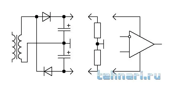

Средняя точка - это просто "бонус" этой схемы. Очень часто используют эту схему для питания ОУ или усилителя мощности, которые требуют двухполярного питания, а трансформатора на нужное напряжение с выводом от середины вторичной обмотки нет...

Что такое вообще - средняя точка?
Тогда уж спросите, для чего нужно двухполярное питание. :)
К примеру, в усилителе мощности избавляемся от выходного конденсатора...
А средняя точка источника питания соединяется с общим проводом (корпус, земля) схемы.
Кстати, VD2 в нижней схеме лишний, он никакой роли не играет... ну только на полвольта, которые падают на диоде, напряжение на С2 будет ниже. :)
