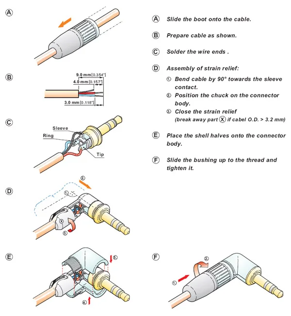

    39.3 KB · Просмотры: 30,454
NMD, спасибо за ответ.
инструкция будет не лишней, но в моем случае 4 провода, которые я, к сожалению, не знаю какой куда
