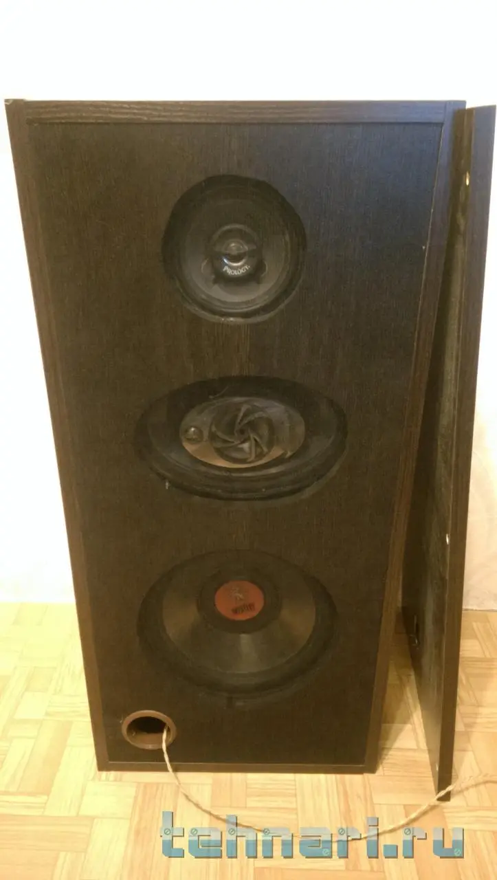

Непонятная схема... скорее всего это для акустических замеров (с помощью микрофона) А вот по этой схеме снимаются TSP http://www.tehnari.ru/attachments/f142/342484d1491418816-figure12.pngЯ правильно понял, что подключать для замера параметров Т-С по такой схеме и это не спалит ничего?
Что не так? Халтурщик все верно раскроилРаз так много опыта в построении АС, то лучше бы дали дельный совет новечку! Ожидаю Ваше предложение...
Для этого дина рекомендован тип оформления ЗЯ.
Так тоже не понятно?
Да, то, что обозначено пустым прямоугольнком - это резисторы. А две хреновенки у входа в звуковую карту, обозначенные как треугольничек с черточкой и рисочкой у одной из вершин - это стабилитрон.
Чует мое многострадальное чутье, что отложи ка ты измерения от греха подальше и прокури обозначения электронных компонентов на принципиальных электрических схемах. После назначение и применение их. А уже потом - на штурм замеров. Без обид - просто жаль твою звуковую карту, нервы твои и форумчан, которые хотят помочь. Если так сложно с элементами схемы - то лучше начни с изучения минимума: что как обзывается/обозначается, для чего нужно, а уже потом померяешь все. Хорошо? Штудирование займет один вечер.

Дим, а усилитель какой будешь использовать для замеров?
Погрешность будет с ним... Дело в том что у него не отключается тембр, а ручками выставить "нейтральное" положение точно не получится, только относительное...Электроника Б1-01

Этот момент подразумевается "про умолчанию". Василий, действительно, при измерении низкоомных резисторов и динамиков, приходится учитывать сопротивление щупов.Значит теперь 10,3-0,7=9,6Ом это и будет реальный номинал резистора.
Да не помешает и просто книжку по колонкостроительству почитать Создание акустических систем в домашних условиях - Книги - Приднестровский портал радиолюбителейЧто именно посоветуете почитать?
Это провода "кривые", отлично подходит аудиокабель (тот что от УНЧ на колонки идёт) у них как правило сопротивление близкое к 0У моих трёх пар разное сопротивление
