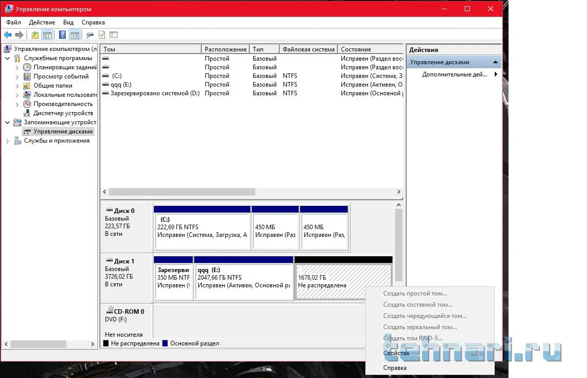

есть диск на 4 тб под музыку, фильмы итд... говниндовс 10 видит только 2 тб из этих 4. в управлении дисками Windows 10 остальное место помечено как "нераспределено"... как разблокировать место которое Windows 10 зажопил?
одна часть диска отметилась как один том - вторая как другой. первый том на 2 ТБ сисотема видит и на нем щас музыка, второй том кнопка "создать простой том" просто неаткивна.
сделал одну половину диска активной, ничего не изменилось - вторая часть диска как была нераспределнной - тапк и осталась.
Причина может быть в том, что SATA контроллер, встроенный в материнскую плату, может не поддерживать диски емкостью более 2.2 ТБ.

Пока давай без утилит. Скрин из Управления дисками, какой диск, материнка?
    55.9 KB · Просмотры: 207

разобрался уже как картинку показать, что дальше?
ПКМ на нераспределённом диске -Создать простой том - Далеее - Задать букву - Форматировать в НТФС , кластер по умолчанию - Готово.
я же уже написал что кнопка "создать просмтой том" НЕАКТИВНА!

Что в свойствах пишет?
Устройство работает нормально. - вот что
