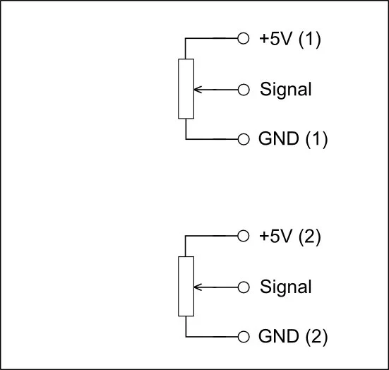

Дорогие форумчане, в вопросах Электротехники я совсем зеленый и прошу помощи. В рамках курсовой работы ищу решение для следующей проблемы. Нужно симулировать поведение педали газа в современном автомобиле. Как известно, в педали находятся потенциометры при помощи которых «мозгам» сообщаются 2 напряжения. 0.5В...2.0 В и 1.0В ...4.0В (принцип редундантности). Т.*е. Между «мозгами» и педалью находятся 2 независимых и разделенных гальванически канала. Схема примерно такова: (Первая миниатюра)

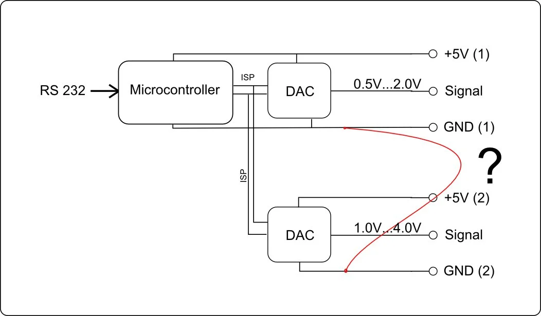

Симулировать же придется на основе микроконтроллера и 2 ЦАП в которых эти напряжения и формируются. Микроконтроллер запитывается от одного из каналов (5 Вольт). Как подать напряжение на канал с которого запитывается сам микроконтроллер и используется общая масса я могу себе представить, а вот как подать напряжение на второй канал, так чтоб массы были разделенны между собой гальванически, не идет на ум. Все что крутится в голове использовать Оптрон между микроконтроллером и ЦАП (ISP-Шина), но что-то подсказывает мне, что это не будет работать должным образом и что есть более оригинальное решение Буду рад любому предложению.
Примерная принципиальная схема: (вторая миниатюра)

Как вариант - оптопара...
Оптрон в БП моего ПК стареет уже 11 лет и все никак не постареет.
