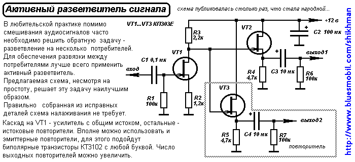

Вот нужно что то подобное как и что нужно сделать? вроде как резисторы добавлять ?!.....
    11.2 KB · Просмотры: 380
Ну можно пассивную схему, но можно и активную..
Это прикол? МИКШЕР-НАОБОРОТ.РАЗВЕТВИТЕЛЬ называется.!!!
нее тогда лучше пассивную а то и так что-то схем много получается.....

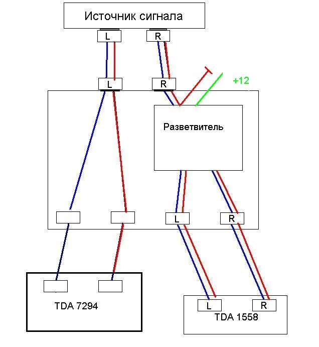

а есть ПП этого разделителя или как он называется?

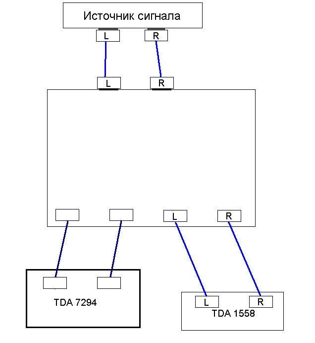

Так получается получится?

Любой маломощный малошумящий n-p-n транзистор

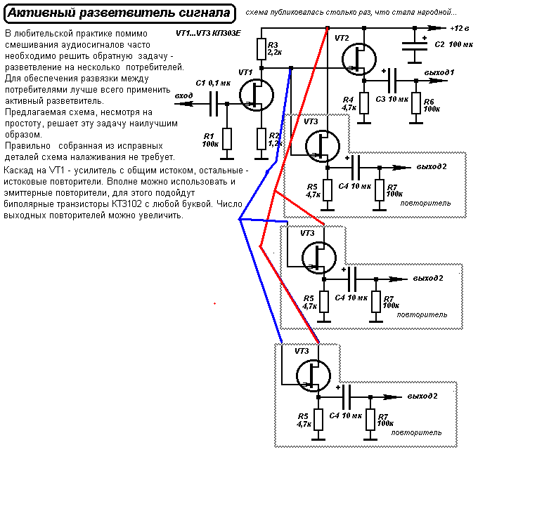

Те я могу сделать вот так, и сигнал ослабляться не будет ?
    18 KB · Просмотры: 1,463
Можно и так. Сигнал ослабляться не будет. Транзисторы лучше подобрать с наибольшим h21э, и желательно малошумящие. Поэтому автор и рекомендует поставить 3102 Е. Хорошо, так же, поставить 3102 Д, 3102 Г. Ну, а если уж совсем ничего из этого под рукой нет, то КТ 315, КТ 312 . Транзисторы можно , так же, заменить на ОУ. Опять таки, желательно , что бы с полевым входом ( кр 140 уд8, кр 544 уд 1а и т .д. ), или импорт.
К чему заморочка такая.?. Ставь пассивку.ведь на вых преда сигнал ок 1 ВОЛЬТА ! Доп усиление-доп шум и искажения. В случ чего предом КУ подкорректировать.
