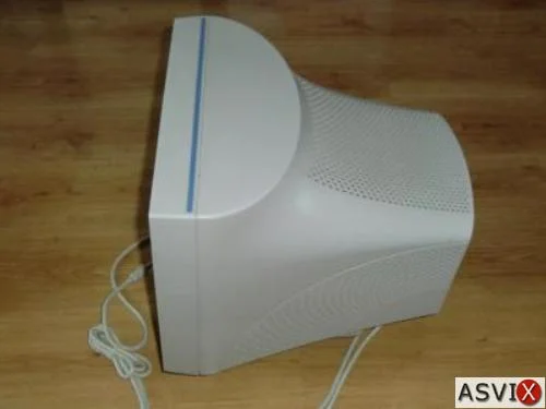

ЗЫ
И для видимого подтверждения 2 фото таких монов. На них, пусть не очень хорошо, но видно, что проточка под "ключ" ни как не подходит, для всовывания туда CD
    11.7 KB · Просмотры: 754
    14.5 KB · Просмотры: 138
