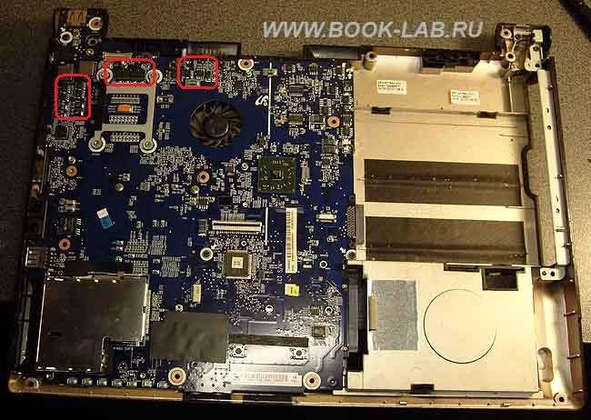

у этих R20 есть одна секретная фишка.. советую обратить внимание..
(последняя фотка по ссылке)..
над креплением радиатора процессора стоят 4 конденсатора.. (чёрные прямоугольники) они расчитанны на напряжение не выше 4 вольт, к сожалению очень часто улетают в КЗ.. (видимо брак).. способствуют выгоранию двух транзисторов в положительном плече шима проца и одного транзистора в питании зарядки батареи..
для продления жизни ноута на долгие годы, советую все 4 кондёра заменить на новые с меньшей ёмкостью но на большее напряжение (до 6 вольт)..
почему это происходит, знает только гнусмас электроникс, но два десятка с гаком этих r20 мы уже отремонтировали именно с этой проблеммой..
