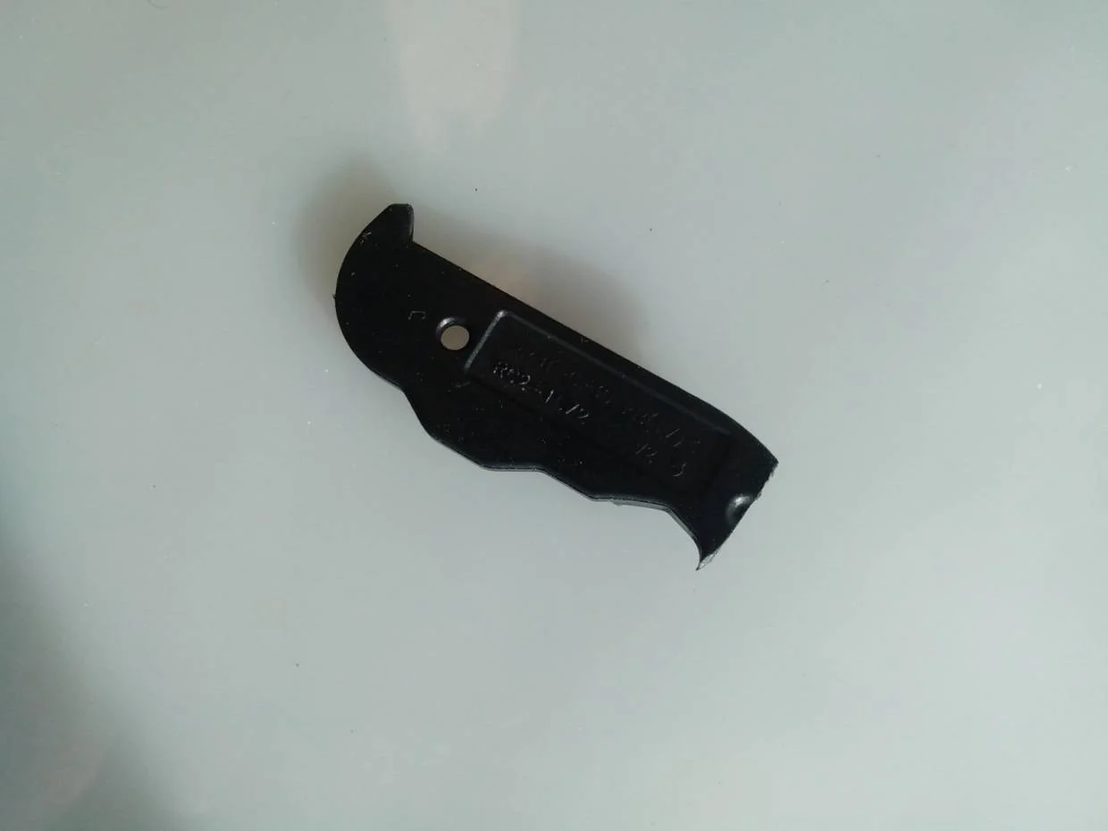

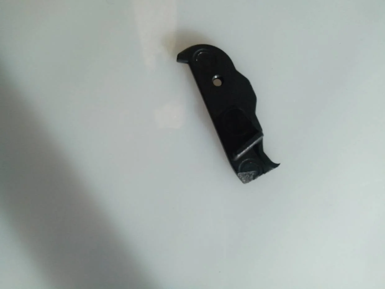

Вообщем разобрал-оттуда вывалилась какая то пласмаска.))
Сейчас шуршит нормально (до этого трещал)
Но бумагу чуть протягивает и останавливается. Иногда видно, что она малость пытается далее-но как будто не зацепляется)

Пласмаска была под картриджем-где верхний лоток
фотки приложил

Обломок рычага прижима печки. Их там в печке два с обеих сторон, входят в зацепление с крышкой. В принципе и без них работать будет, но будет затруднённым извлечение замятой бумаги из печки.
На счёт плохого захвата бумаги - попробуй ролик захвата спиртом или мистер-мускулом помыть. Если на резинке сильные залысины - её можно снять с эксцентрика и повернуть на 180 градусов.

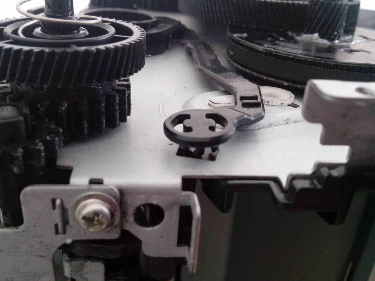

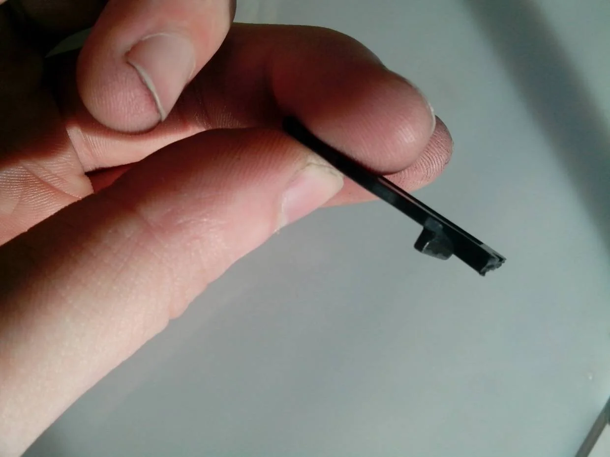

и еще такой момент-с трудом вставляется картридж, только полубоком-мешает место, где расположен деталь, которая крутит ф/в
Назад норм вытаскивается-но если вкл принтер-то все-не вытащишь. Помогает только снятие сбоку железки с этим блоком шестеренок, и извлечении этой детали)
и еще-это похоже вылетело до меня еще, и как раз из за этого и не вытаскивается картридж

все, с этим разобрался)

Шестерни все целые? На фотовале шестерня не прокручивается?
Тягу (которая на второй фотке аккурат по центру) к крышке прицепил?
Проверь как остаток рычага в печке стоит, лучше совсем этот огрызок убери.
Шестерни все целые, все крутится
Тягу прицепил
Огрызок "нормальный" ну т.е не мешает ничему
