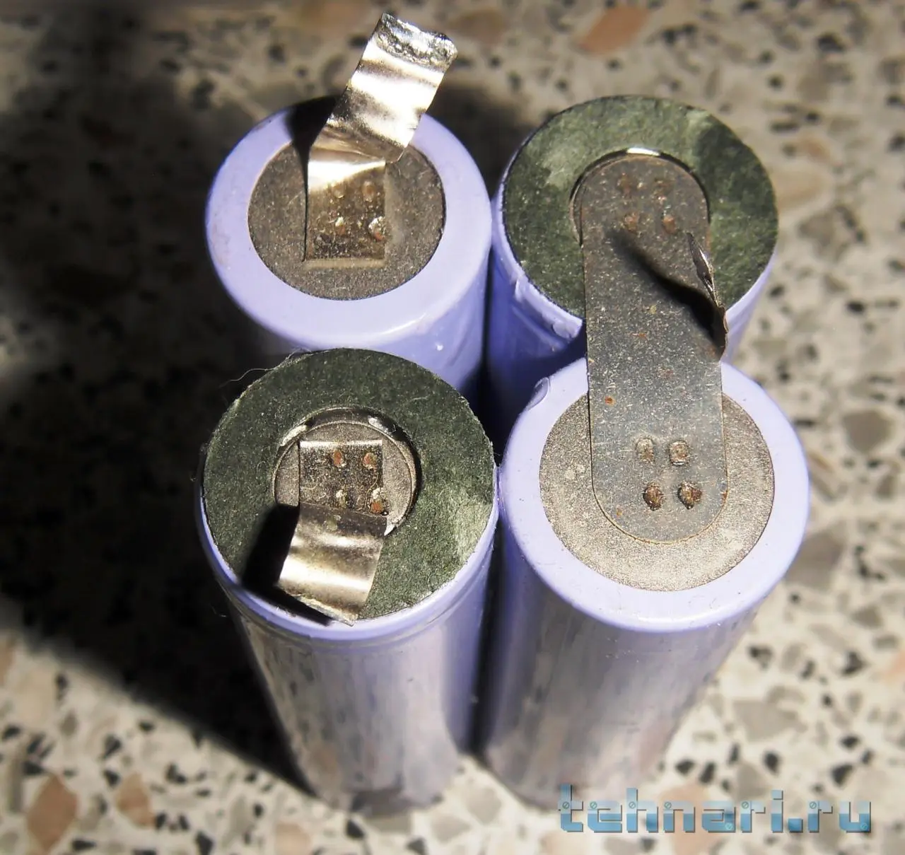

Доброго времени суток господа. Кратко поясню суть вопроса. Лежит у меня уже пару лет аккумулятор от пылесоса, сборка из четырёх высокотоковых банок 18650, одна мёртвая(брак видимо), три остальные живые. Проблема в том что отделить их друг от друга не получается никак. Пробовал растворителем размачивать, никакого результата. Походу они склеены каким-то промышленным клеем. Есть идеи как их можно расцепить не замкнув между собой?

Сиреневые "рубашки" на банках - плёнка.
Есть-использовать физическую силу)) Если где то порвётся плёнка, то заклеить изолентой или скотчем, а если имеется термоусадка нужного диаметра, то напялить её.
Только банки не замни.
В этом то и проблема. Думаю срезать скальпелем плёнку вместе с клеем, только как-бы их не замкнуть случайно в процессе. На всякий случай разряжу перед процедурой до минимума.
Перемычки от дохлой банки отрЕзать, не?
Чтобы не замкнуло.
Прошло нормально, нарубил деревяшку на колышки, вбил их между банками, отошли только вместе с плёнкой. Причём клея никакого не видно, как будто дихлорэтаном или чем-то ещё летучим саму плёнку склеивали между собой. Буду мерить ёмкость.
Это то не проблема, только между полюсами самой банки расстояние пару миллиметров от силы, закоротить можно запросто, а полыхнёт знатно, учитывая что банки свежие. Ну так или иначе вопрос решён.

А, Я же не рассказал его историю. Аккумулятор из сервиса, был поменян на новый по гарантии. Пользовались им явно не долго. Одна банка 2.85в, три другие 3.92в. У первой ёмкость показало 2160, у трёх других от 2250, 2290 и 2320. Разброс есть, но в пределах, только есть сомнения по поводу сопротивления, иначе с чего-бы одна банка так сильно просела. Так или иначе три остальные оказались почти новые. Разумеется хранились они заряженные до номинала.
