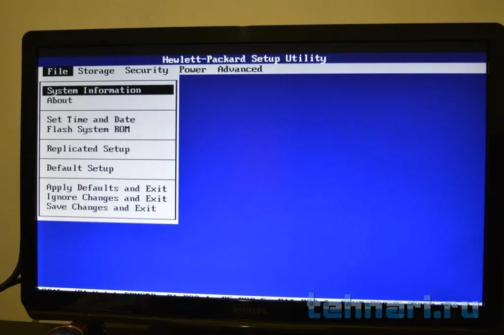

Добрый вечер!
Как разобраться с биосом? )))

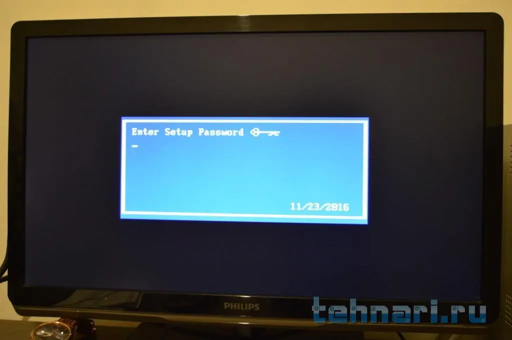

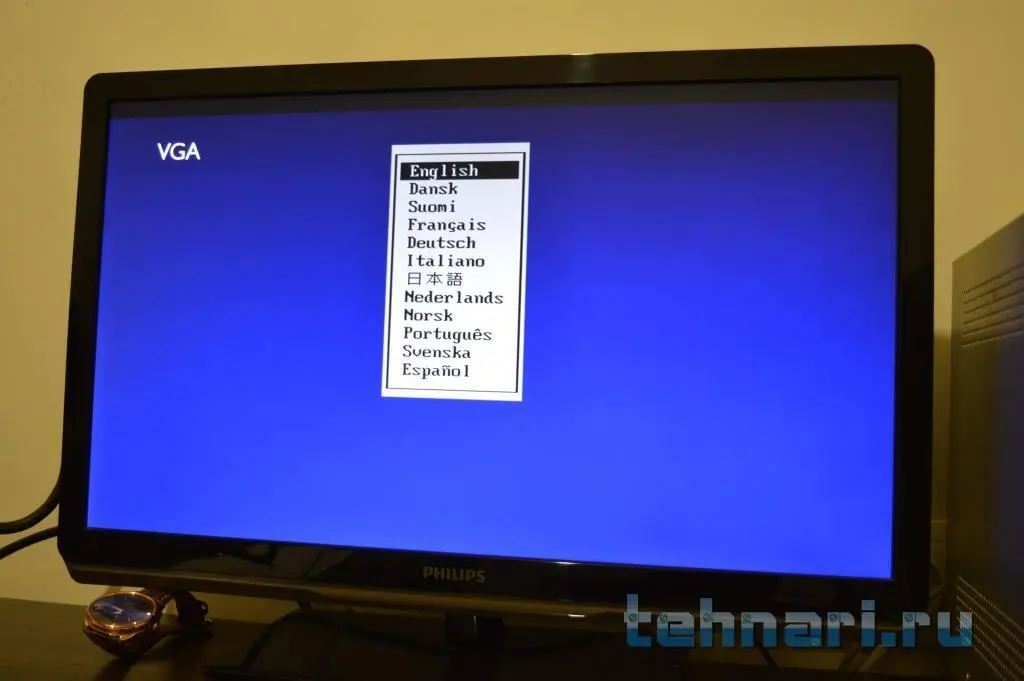

Включаю компьютер, вылазит данное окно, нажимаю ф10, просит ввести пароль. Затем выбираю язык и вылезает утилита (выкидышь биоса)
Дак вот, как зайти в нормальный биос. Или его нужно обновлять?

В BIOS Вы не зайдёте, это базовая система ввода-вывода для устройств компьютера :)
Вы можете попасть только в утилиту настройки параметров CMOS Setup, на последнем экране она и есть. Но другой вопрос - что Вам там понадобилось, если чёрным по белому (на первом экране) написано, что неправильно подключены кабели SATA и, возможно, модуль памяти?

Внимательно прочитайте, что написано на первом Вашем фото и следуйте указанным рекомендациям :)
Все переставил )
Осталось только сообщение о не подключенном USB. Необходимо сделать чтобы система загружалась сразу, а так же не работает звук при подключении наушников. Нашел данную тему по подключению встроенной звуковой http://www.cyberforum.ru/videocards/thread307930.html
BIOS у Вас, конечно, избыточно общительный :)
Если реально к соответствующим USB портам мат. платы ничего не подключено, то возможно, их надо отключить в том самом CMOS Setup. Предполагаю, что в разделе Advanced.

Самое интересное, что он ничего не дает изменять. Может дело в пароле (2 картинка), правда я не в курсе где его взять (

Что касается SATA, то Ваш BIOS просит не настройки изменить, а физически кабель в правильное гнездо подключить.
Отключение неиспользуемых USB ищите в другом месте.
Все разобрался )))
Не полностью был воткнут разъем USB к материнской плате. Просто брал б/у комп, видимо ребята не все проверили (((
