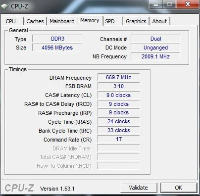

Подскажите можно ли разогнать AMD Phenom II x4 925 на материнке GA-MA785GT-UD3H Если можно подробно где про это написано. Или купить например 955 (если найду)

Мне всего то надо фпс в мир танков немного поднять
Можно, но так не надо
Разгон осуществляется путем увеличения множителя и, при необходимости, питающего напряжения на процессоре. При этом необходима качественная СО, способная отвести 150-180 Вт тепла. Без наличия хорошей СО лучше не пытаться разгонять.
далеко не всегда процессор является "узким горлышком" системы, и разгон последнего не даст ожидаемого эффекта. тем более, если речь идет о танках. у меня видео AMD HD6850, камень Phenom II x4 955BE@3600, на средних настройках при 1680х1050 fps ниже 120 не опускается, на высоких 80-90, с установленными модами 60-80. вы бы конфиг свой дали, было бы яснее, чем вам помочь. а то на снимках выше только камень, материнка да объем озу.

еще бы уточнить:
1)разрешение экрана
2)настройки графики в танках (все на высоких, средние, сглаживание)
3)наличие графических модов (угол горизонтальной наводки, карта xvm, xvm stat)
4)средний fps в игре
Разрешение экрана 1920х1080
настройки в танках средние, сглаживание откл.
моды от джова стоят
средний фпс 35
судя по железу, и что от него требуется, можно найти б/у фен 965-980 или этот попробовать подогнать. из основных моментов:
1)блок питания должен быть выбран с запасом. если у вас бп 450w или меньше или безымянный китайский самодел, на котором написано 500w, то не рекомендуется приступать к разгону. можно остаться без БП, материнки и, если "повезет" еще и жесткого диска.
2)должна быть хорошая циркуляция воздуха в корпусе, охлаждение на должном уровне. если у вас боксовый кулер на процессоре и продув корпуса не очень хороший, вы рискуете получить на выходе не 45-55 fps, а кусок жженого текстолита.
для разгона нам понадобится для начала изучить биос. определить какой способ разгона поддерживает данная матплата и процессор (по множителю процессора, либо по частоте шины FSB, либо и по множителю и по шине). определяется это в настройках биоса, отвечающих за скорость процессора, т.е. изучаем биос. если поддерживается разгон по множителю, то это лучше всего, немного поднимаем множитель (например у вас камень 2800 МГц, частота шины 200 МГц, значит множитель 14. можно поставить 16 (=3,2ГГц) или 18 (3,6 ГГц). после этого загружаемся, тестируем бенчмарками на стабильность (в яндексе поиск тест на стабильность процессора). если множителю не можем, то понемногу поднимаем шину, понемногу, поэтапно. взяли одну частоту, немного выше ставим, и т.д. это для начала. если гонится плохо, отписывайтесь, подскажу что можно еще попробовать.
