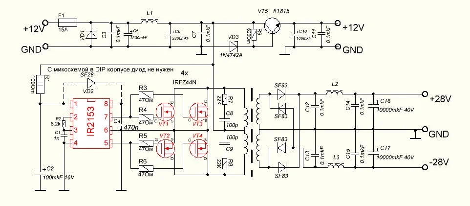

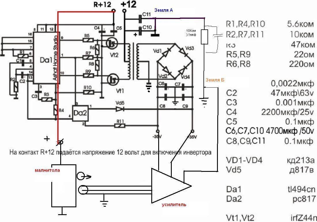

Добрый вечер. Вообщем собрал преобразователь ддреедда и поего же схеме тда7294. При подключении к авто когда завожу в этот момент в колонках клацает и на заведенном авто появляется свист в колонках, который усиливаеться при нажатии на газ. И при отключении зажигания в голонках происходит "БУМ".

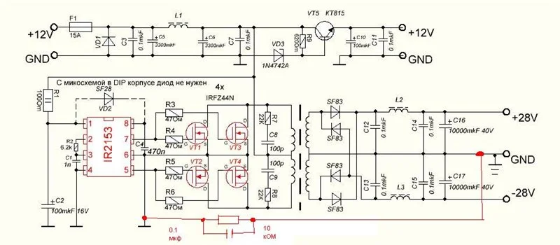

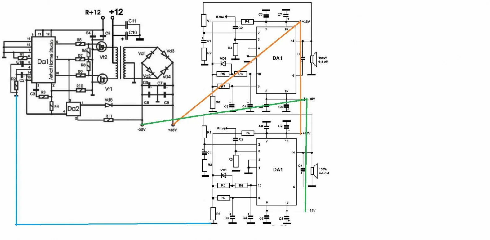

Посоветовали - МИНУС АККУМУЛЯТОРА И НОЛЬ ИСТОЧНИКА +/-28 ВОЛЬТ --НЕ ДОЛЖНЫ БЫТЬ ОДНИМ И ТЕМ ЖЕ ПРОВОДОМ.
А в преобразователе ддреедда так оно и есть минус и ноль соеденены перемычкой.
Кто поможет развести земли, а то я бум-бум в этом деле.
Первыые фото - то что у меня. остальные 2 того человека который посоветовал(было - стало)

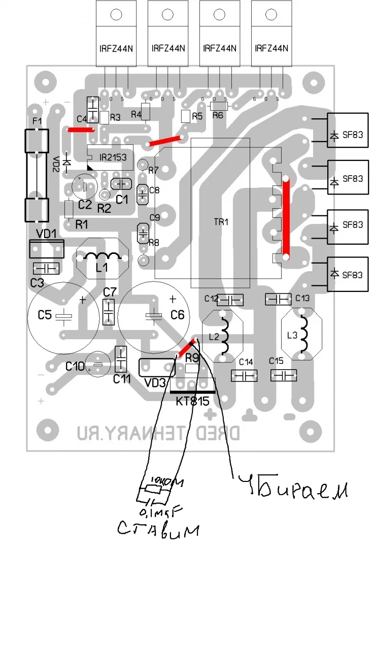

Можно-ли вместо перемычи, которая возле R9, поставить резистор 10кОм и конденсатор 0,1Мкф, как у советчика?
дали схему, как оно должно выглядеть

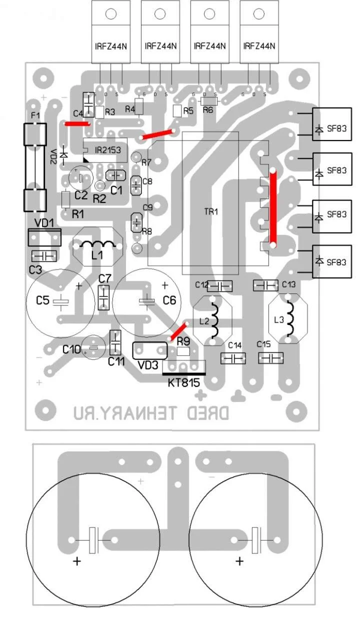

А как это отразиться на печатке? Мое мнение на рисунке 2. Правильно?
Не надо давать ссылки на картинки, вставляйте их прямо в форум.
Все уже разобрался. Развел землю - никаких посторонних звуков в колонках ))
