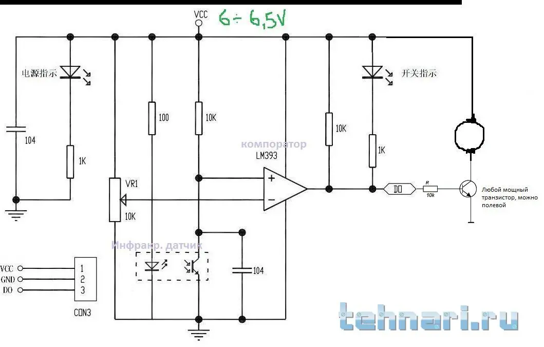

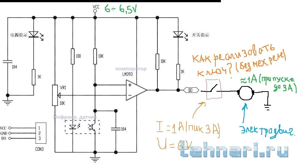

Ребята как сделать коммутацию?
Сломался инфракрасный дозатор жидкого мыла.
Приходится реализовывать новую схему.
На схеме всё подписано.
Вопрос: как реализовать коммутацию цепи? (ток для электродвиг. 1А, напруга 6В) Без механического реле.
    38.2 KB · Просмотры: 218

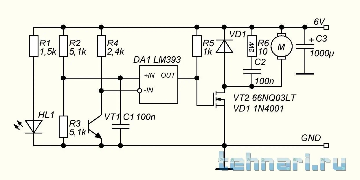

Вот так:
Практически любой n-канальный мосфет, снятый с дохлой материнской платы.
Только включить его надо как в схеме, приведенной в посте выше.
В смысле движок к истоку и на массу?
Можно вот так реализовать.
    29.3 KB · Просмотры: 224
Спасибо.Соберу отпишусь)
Благодарю)
Спасибо если первая схема не получится, то буду вашу дерзать )
первая и вторая схемы фактически идентичны )
