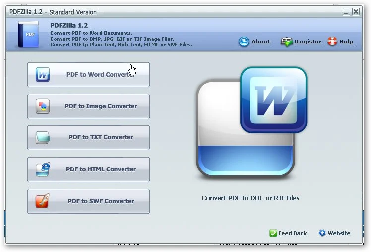

попробуй это, хотя и не бесплатная..... PDFZilla - Download PDFZilla Free Trial
много опций конвертирования..
