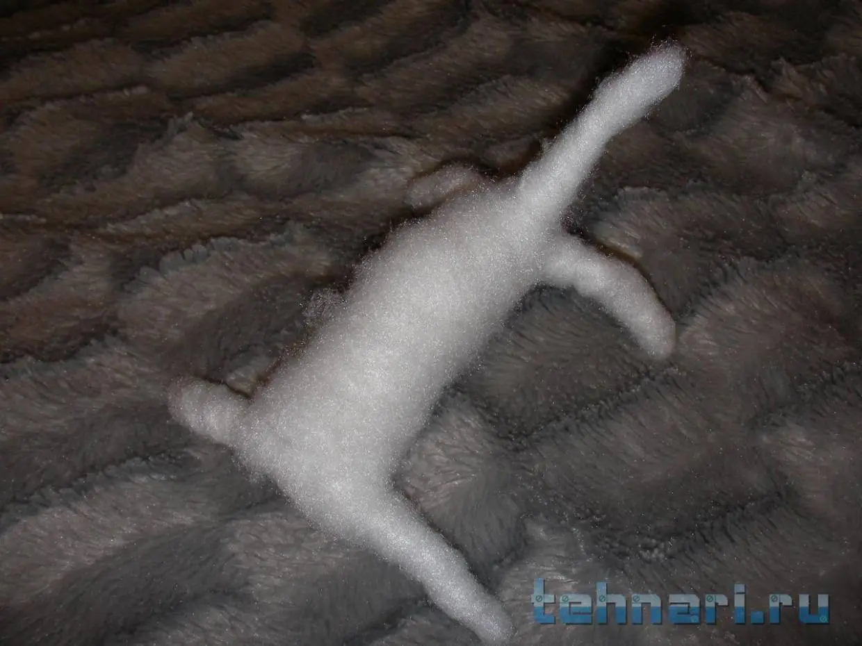

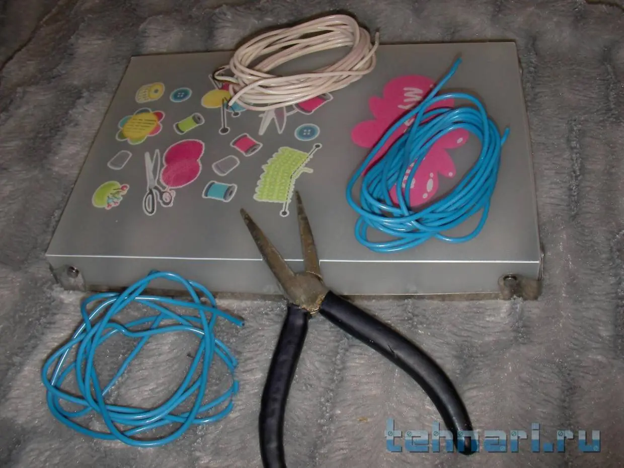

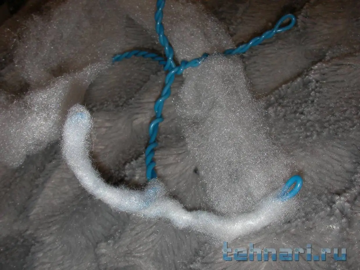

Создание валяной игрушки начинается с хорошего настроения и изготовления скелета из моножильного медного провода сечением 2 кв.мм.

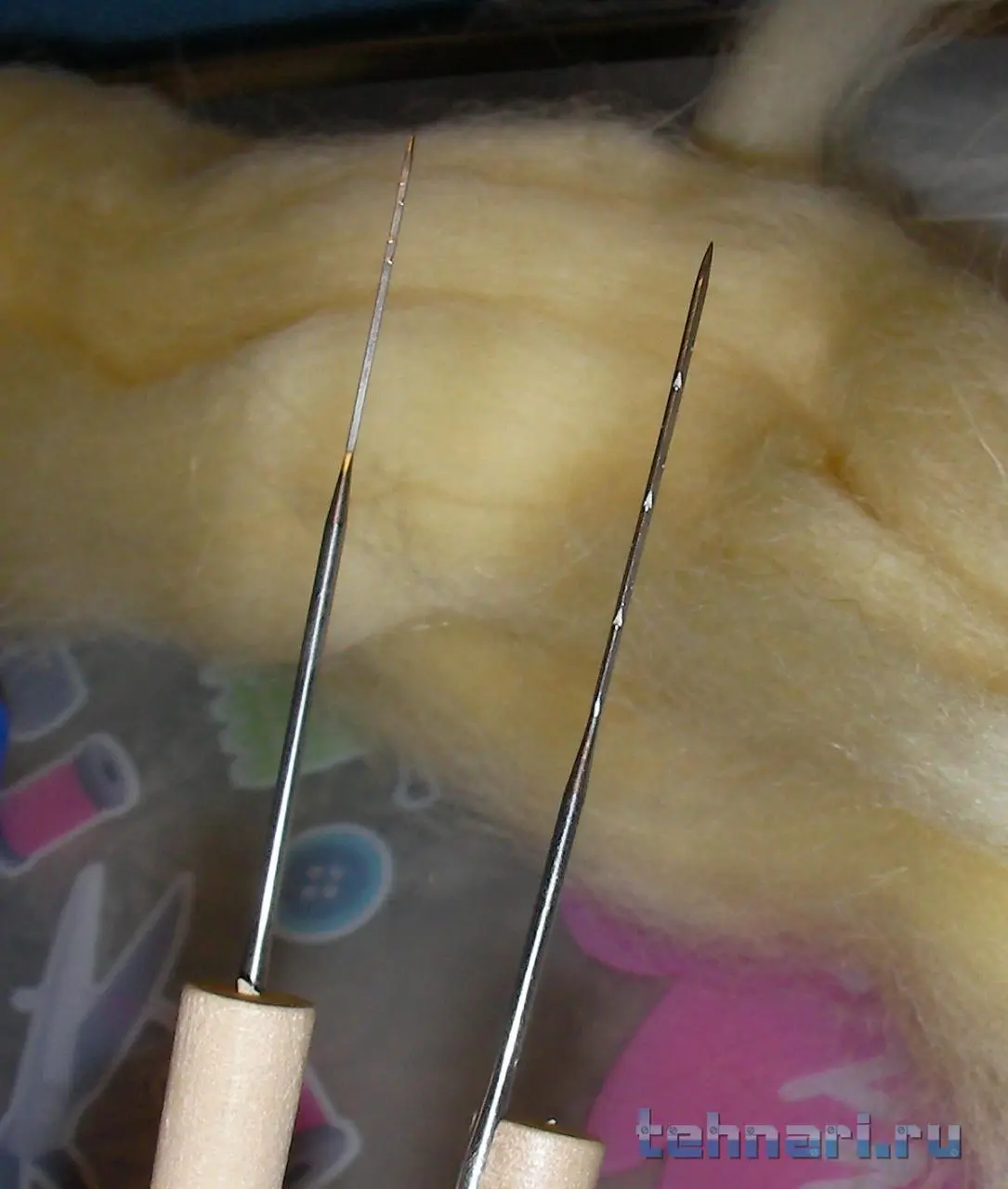

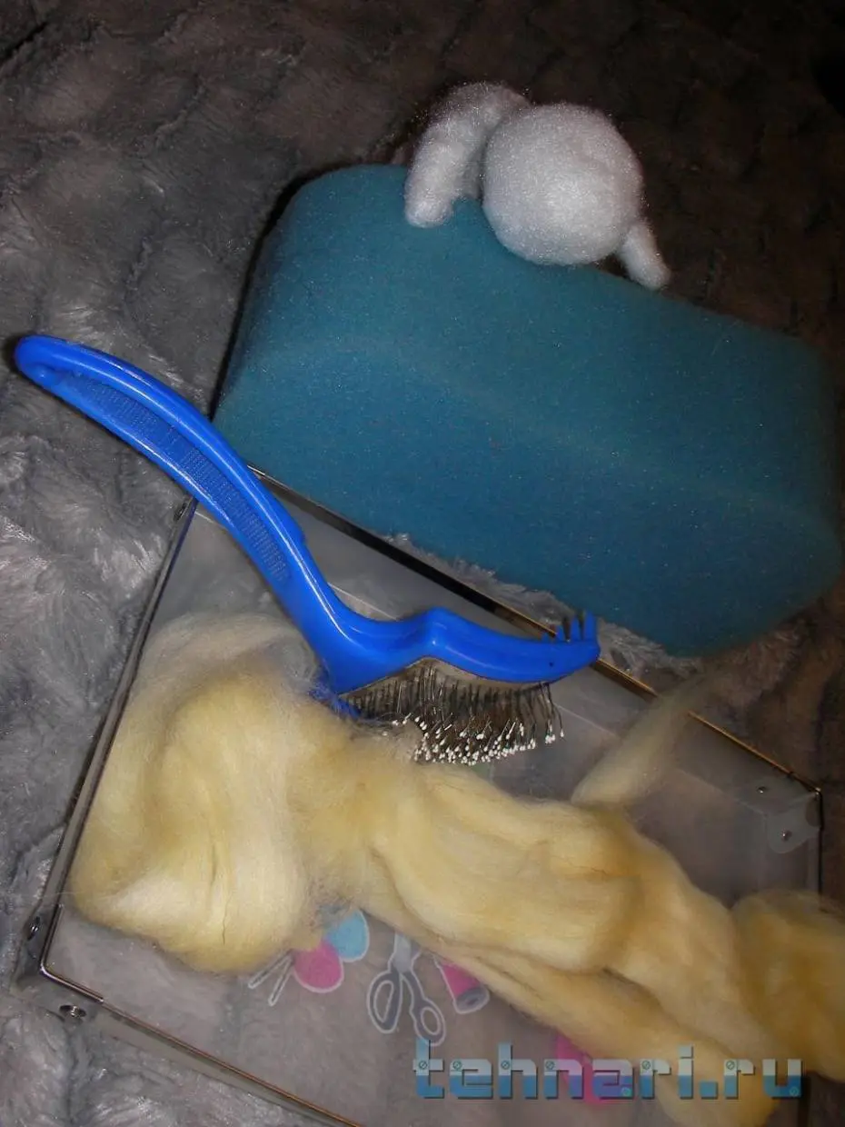

Подготавливается инструмент - поролоновая подушка, щетки, шерсть для валяния и специальные фильцевальные иглы с держателями.
Фильцевальные иглы бывают очень разные. С помощью толстых, зазубренных по всей длине, выполняют грубую работу, а тоненькими, с зазубренным кончиком, доводят изделие до конечного вида на финальном этапе. Некоторые иглы имеют треугольное сечение, другие – звёздчатое или корончатое. Треугольная игла – наш основной инструмент, в то время как остальные служат более «узкой» цели: для создания плоских элементов (к примеру, цветной узор на какой-либо детали).

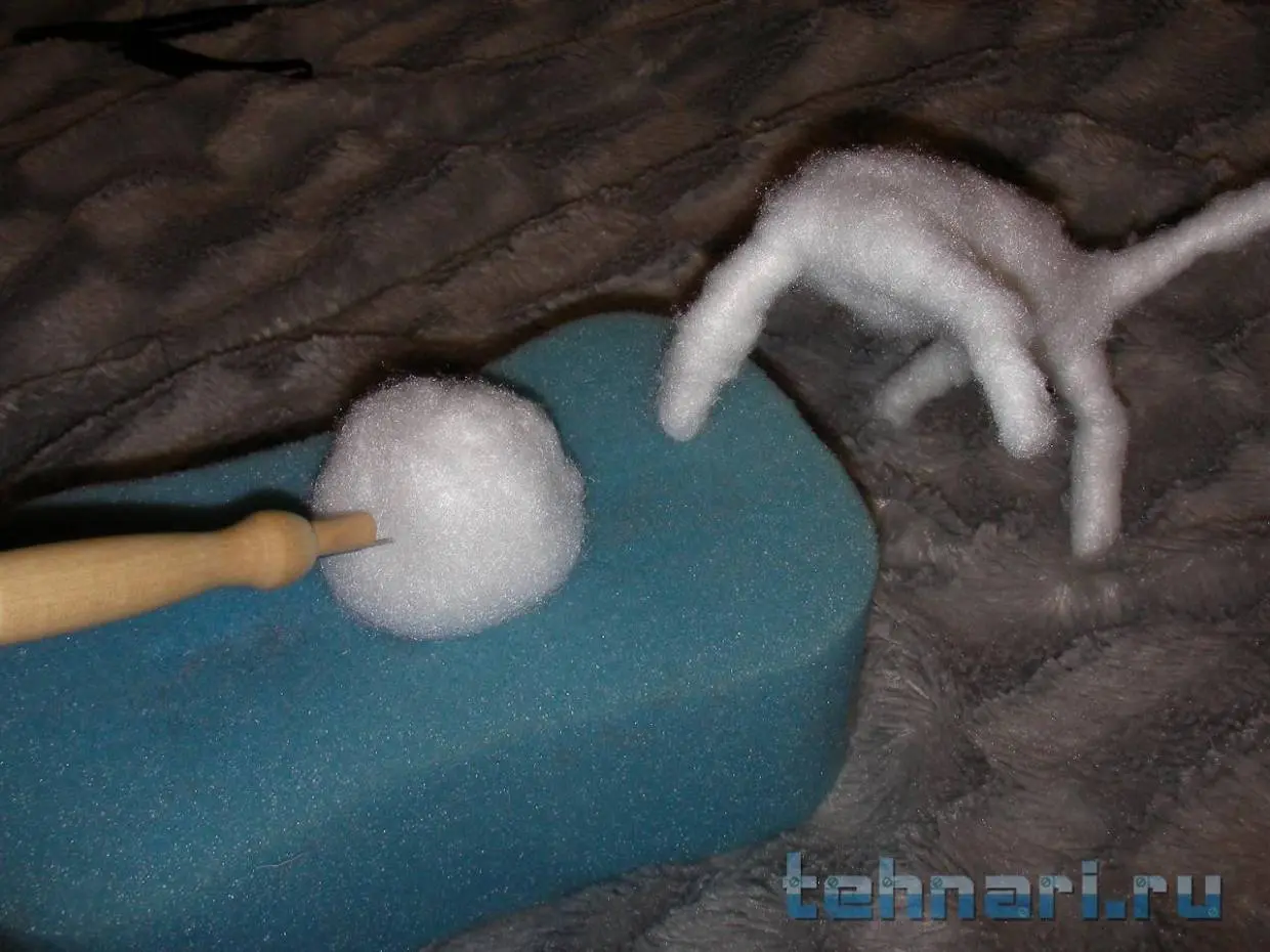

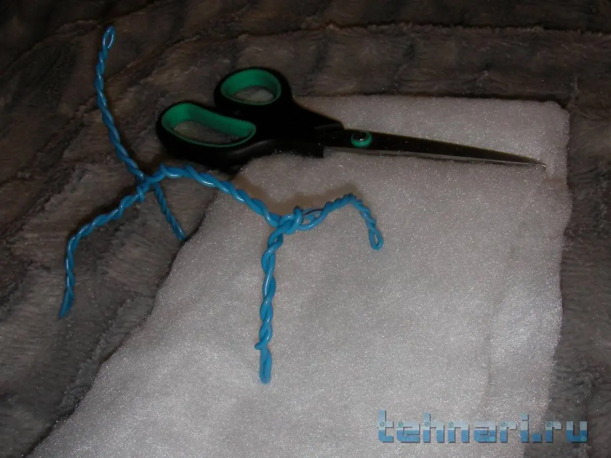

Овечья шерсть, конечно же, используется в валянии чаще всего. Наряду с ней также популярны шерсть ангорской козы и верблюжья. Основа изделия может быть изготовлена из грубой шерсти натурального цвета или тонкого синтепона, как в нашем случае, а верхние слои — из окрашенных прядей более тонких шерстяных волокон.

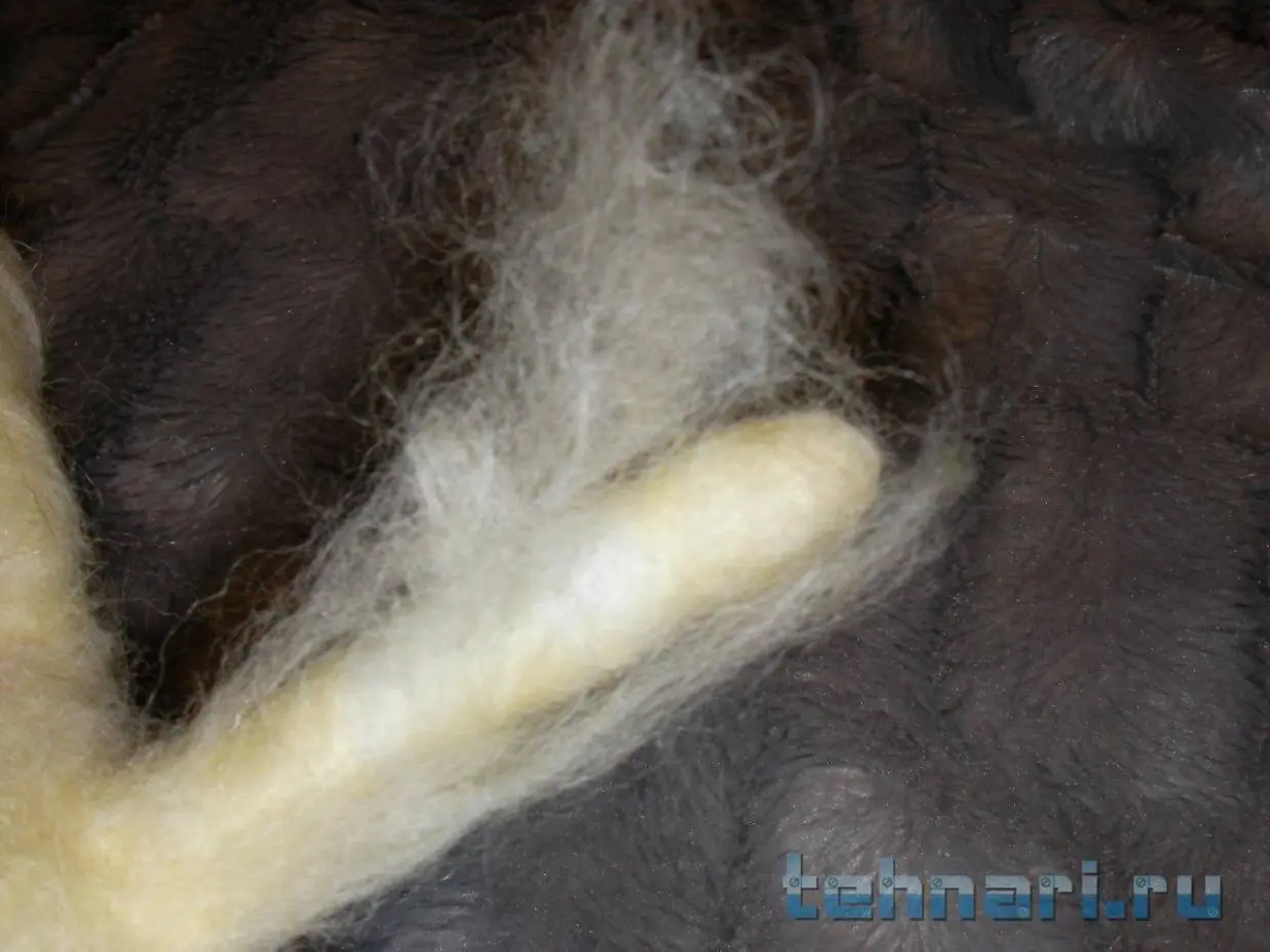

Мы будем использовать меринос и ангору. Перед использованием шерсть вычесывают щеткой, для придания нужной фактуры.

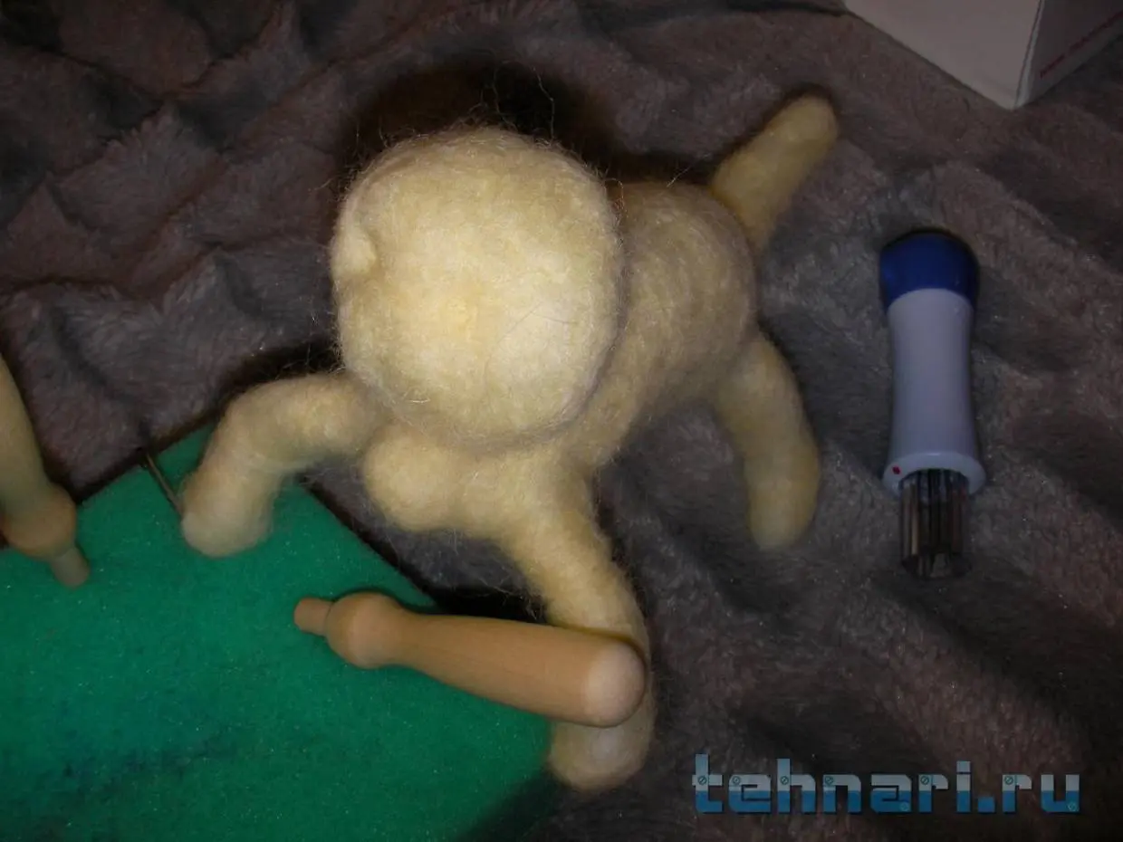

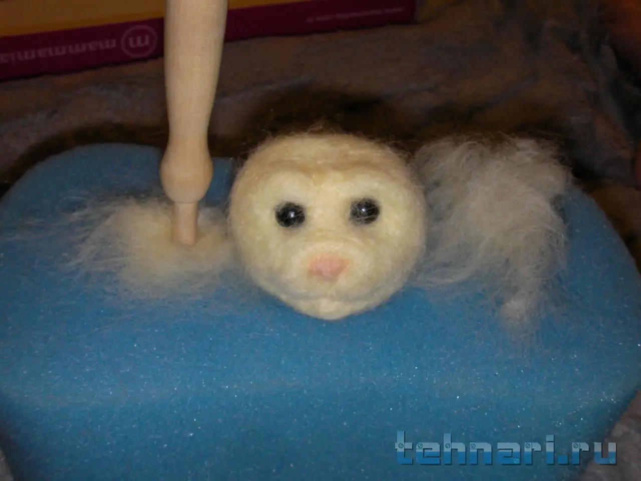

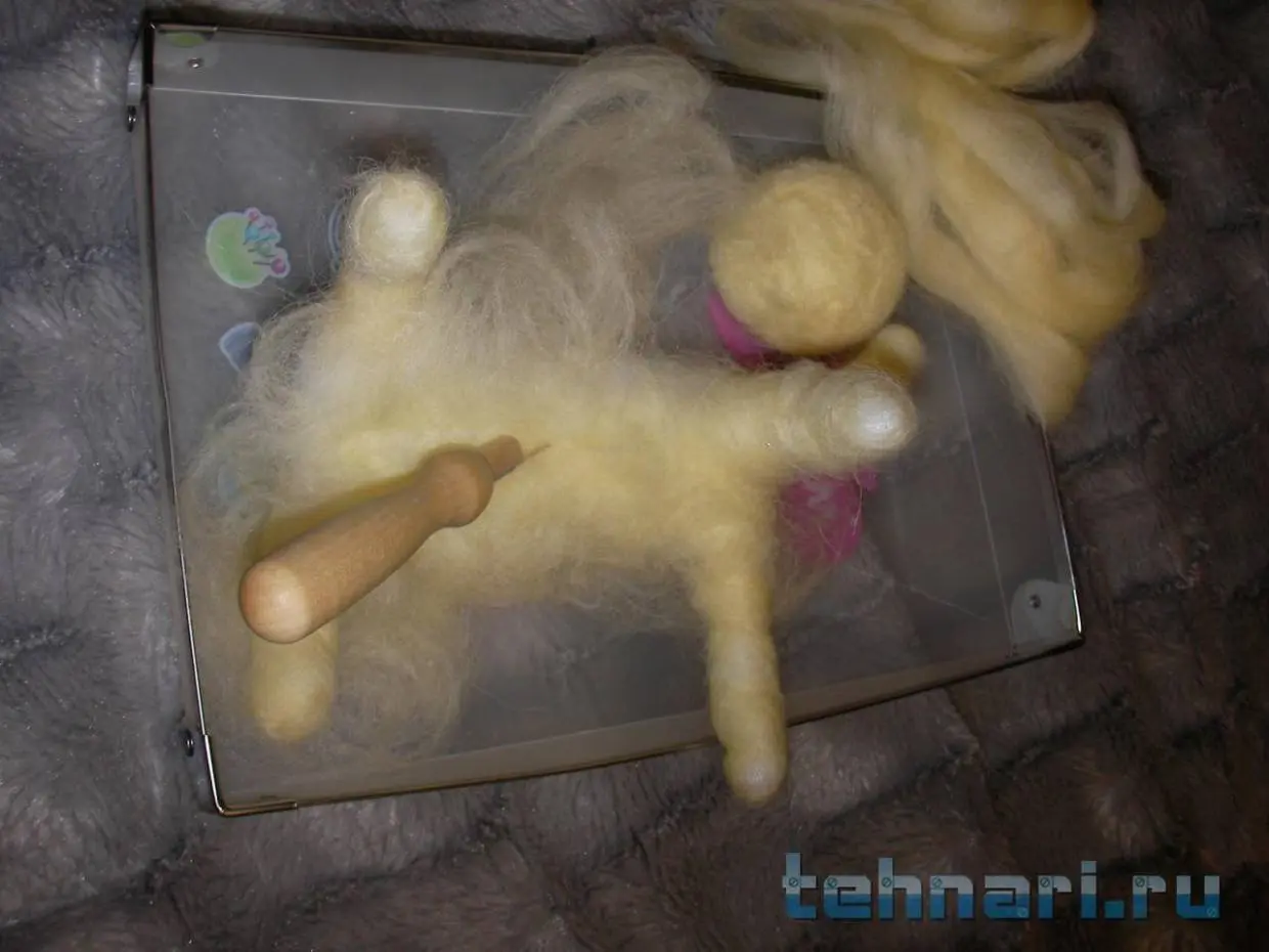

В создании кота будет использован сухой способ валяния. При таком способе валяния пряди шерсти, находящиеся на поролоне, многократно протыкаются фильцевальной иглой для валяния, имеющей специальные засечки на своей поверхности. Вследствие этого шерстяные волокна крепко цепляются друг за друга в местах прохождения иголки, придавая изделию нужную форму.
Каждая прядка аккуратно сворачиваются в комочек и многократно протыкается фильцевальной иголкой равномерно со всех сторон. Шерсть будет постепенно сжиматься, при этом необходимо стараться придать ему равномерную форму, работая иголкой в наиболее выпуклых местах.

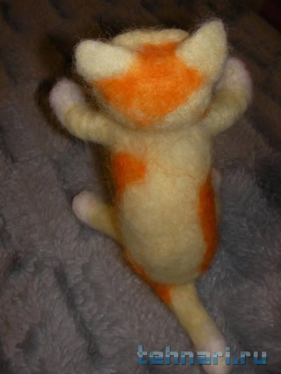

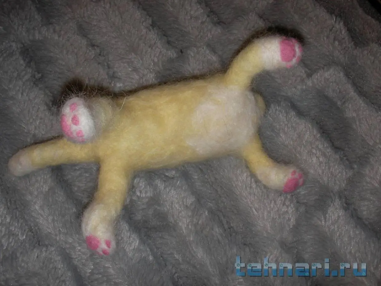

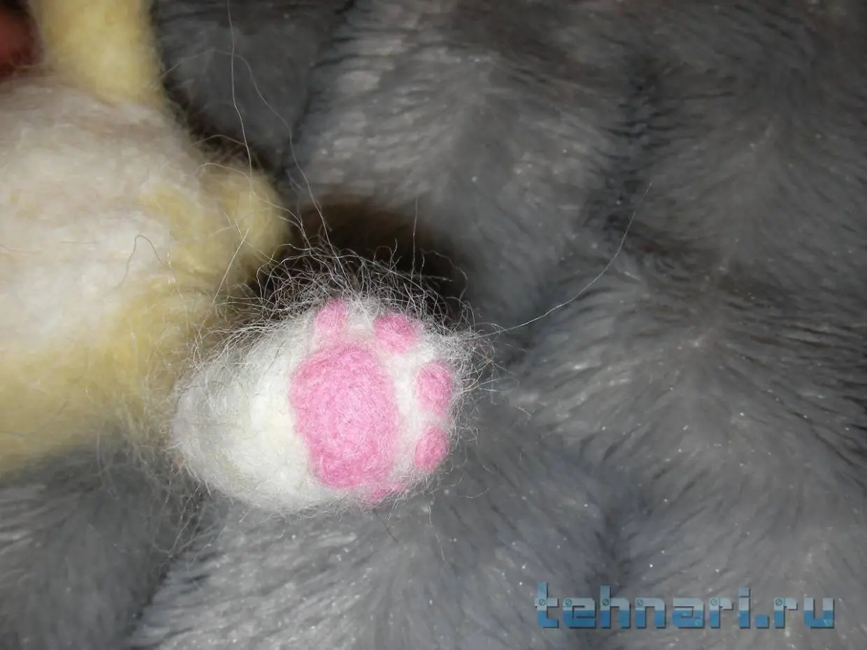

Далее приваливаются выступающие части (уши, язык) и цветные элементы - пятна, подушки на лапах.
приваливание элементов.webp приваливание элементов (1).webp сзади.webp подушки на лапах.webp

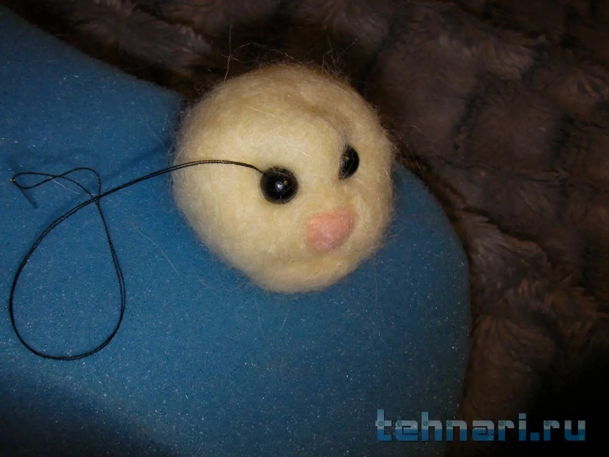

Глаза пришиваются нитками.

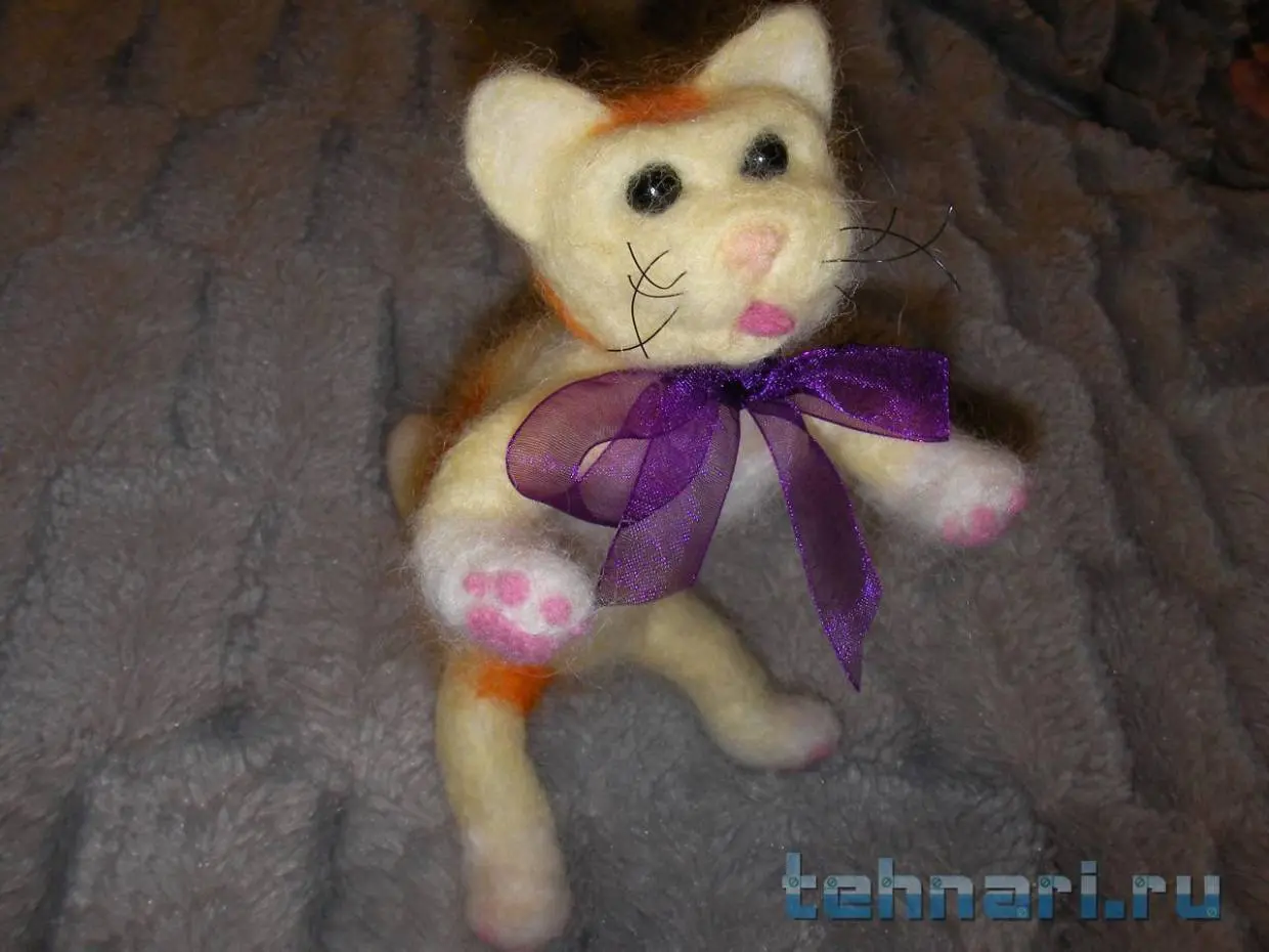

В итоге получается вот такой кот, который будет радовать всех много лет:)
