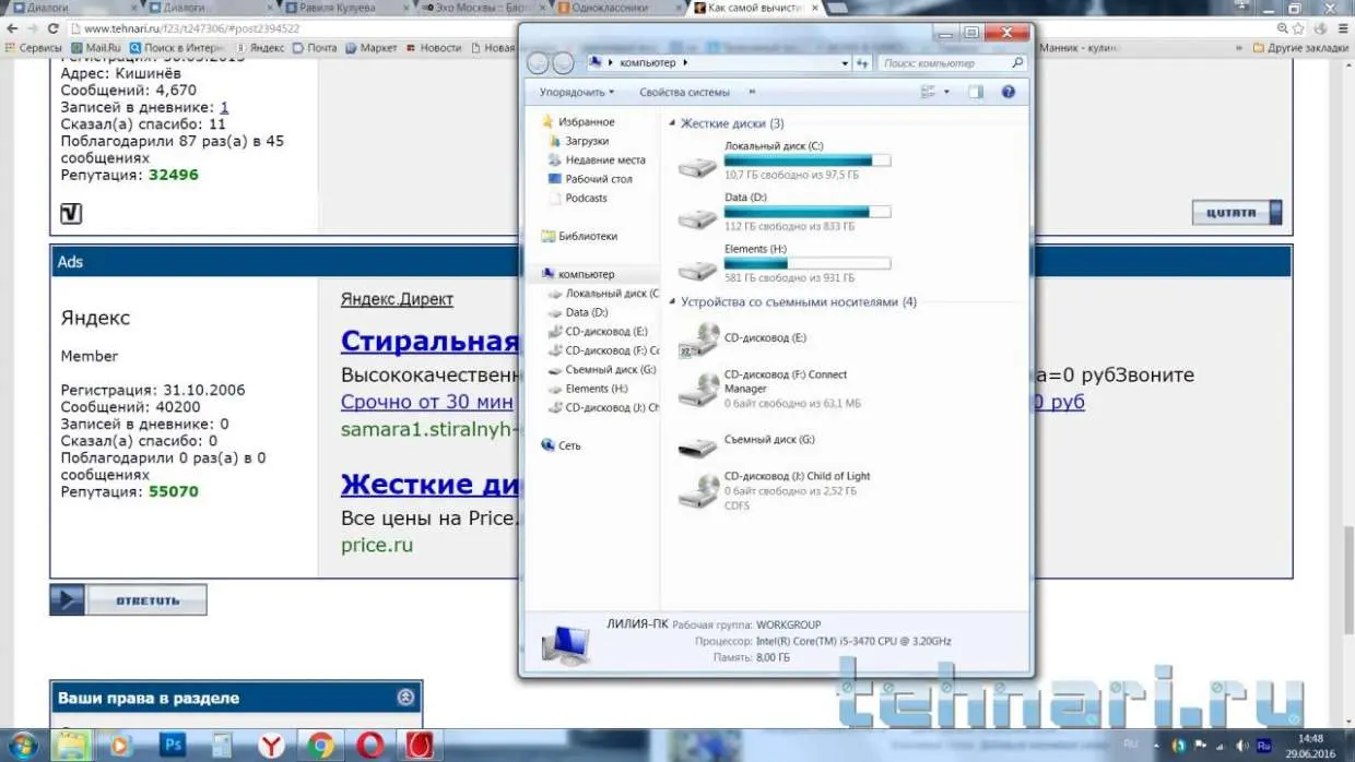

Диск не выносной. системный просто он чем то забит я не знаю.Вот скрин

СCleaner ом почистить ТЕМР файлы,в Документах всю музыку,видео,фото скинуть на второй диск(если есть) или на флешку,корзину очистить конечно...
Я уже чистила CClanerом, дело в том что фотографии ,а они то у меня тяжелые хранятся у меня на диске D. На диске С их нет. Вот я поэтому и в недоумении.
Программы для чистки находят мусорные файлы в местах, где они обычно скапливаются, но ненужные файлы могут накапливаться и в других местах. Чтобы выяснить, какие из папок или файлов имеют нетипичный размер, нужно воспользоваться одной программ для мониторинга дискового пространства, к примеру SpaceSniffer.
