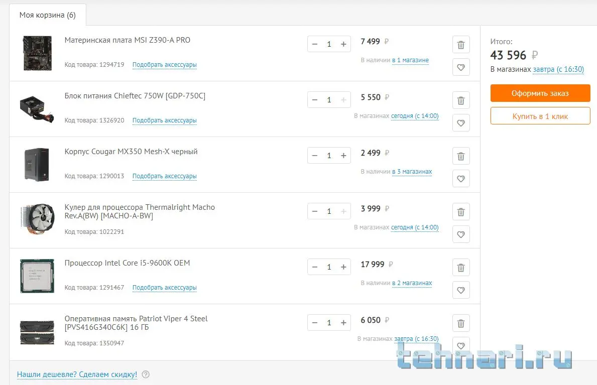

Всем привет!
Собираю комп и прошу совета:
Собираю на I5 9600K. Накидал такого. Все ли норм? Что то поменять?
В сборке нет видюхи, так как первое время погоняю на старой 1060 6ГБ. Потом куплю либо 2070 super, либо 1080 ti б\у.
Также нет дисков, их я планирую тоже взять со старого компа (SSD Intel 120GB + HDD 1TB).
Да, разрешение full hd.
Скорее всего разгоню немножко, потому плата z.
Если процессорный кулер с башней помещается по высоте в корпус, сборка отличная.
Вполне достойная карта, ей можно ещё долгое время пользоваться.
Ширина корпуса 195 мм, а высота кулера 162 мм. Вроде 3 см еще есть...
нету, из описания к корпусу:
Максимальная высота процессорного кулера, мм
160 мм. Крышка не закроется, а если закроется, то деформирует мат. плату. Ищи другой корпус, или кулер.
Обрати внимание на этот кулер https://www.dns-shop.ru/product/719...cythe-mugen-5-revb-scmg-5100/characteristics/ Если оставишь этот корпус, то как минимум нужно будет докупить 1 кулер на 120 мм, так как в комплекте с корпусом идёт только одна вертушка на вдув 120 мм., а на выдув нету.
Да, ещё, на фото плохо видно, если у памяти высокие радиаторы, то она может не встать на место, охлаждение кулера процессора помешает.

Блок питания как? Он неплохой, но... сэкономил ты на нём) Уж лучше как по мне на 650 взять на япончиках, чем на 750 так себе (аиши и капсконы). Качество стабилизации не лучшее у него. Но в целом может сгодиться.
А так сборка хороша. Можно было бы и MSI MPG Z390 GAMING PLUS (чуть дороже)
